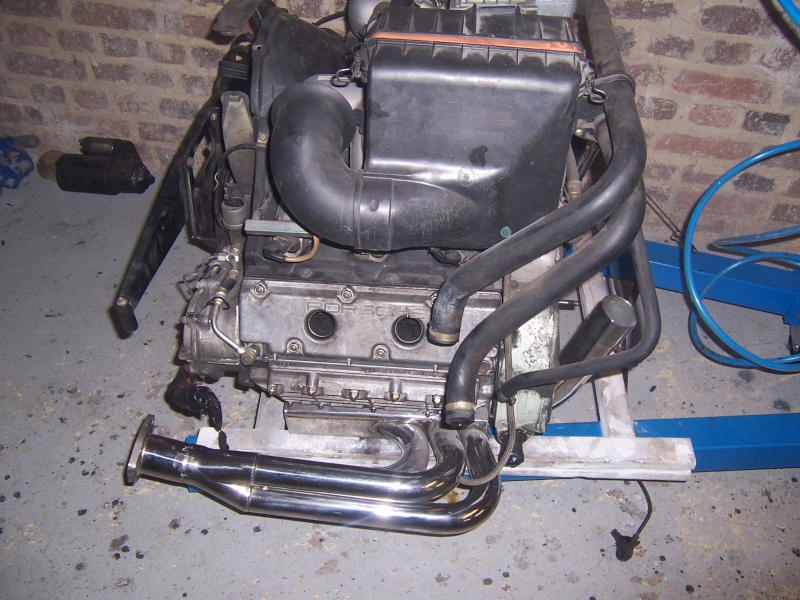

une petite précision: les "échangeurs d'anciennes" (type SSI ou dansk) qui permettent de conserver le chauffage ne sont pas l'idéal au niveau performance pour les 3.2.
Sur les 3.2, Porsche au augmenté le diamètre interne des collecteurs (38mm au lieu de 35mm sur les SC) pour suivre l'augmentation du diamètre des conduits d'échappement. Or les échangeurs d'anciennes adaptables sur les 3.2, font toujours 35mm de diamètre. On gagne d'un côté (meilleur écoulement des gaz avec les 2 collecteurs qui débouchent sur la banane), ce qu'on perd de l'autre (diamètre trop petit pour les culasses de 3.2).
Résultat, en mettant des SSI sur une 3.2 par rapport à la place des échangeurs d'origine, on gagne en souplesse et en couple en bas et mi-régime (et en bruit !), mais rien en haut.
Alors qu'avec des spaghettis de bon diamètre (40/42mm), il y a un bon gain de performance partout sur un 3.2.
Bref faut faire un choix !
[Édite le 11-6-2009 par alfred911]
Je suis tout à fait d'accord avec toi , les échangeurs SSI ou Dansk ne sont pas l'idéal au point de vue performances pour un 3.2l à cause de cette histoire de diamètre interne....mais ce montage reste tout de même le meilleure que l'on puisse faire pour une utilisation routière ( tout inox , sonorité, 10 cv en + ,conservation du système de chauffage..).

Voici un petit tableau réalisé par steve Wong (911chips) permettant de comparer les gains obtenus suivant différentes configuration d'échappements...

Oui , comme je le dis plus haut les SSI ne sont pas intéressant au niveau Coût/gain de puissance ( pour ça mieux vaut investir dans un "fil chaud") , l'avantage est surtout d'avoir un joli son d'ancienne .....
D'ailleurs dans le tableau ci-dessus on voit bien que l'on gagne autant à monter un Bypass et un silencieux sport ( puissance max.) qu'une ligne complète SSI + silencieux sport...
