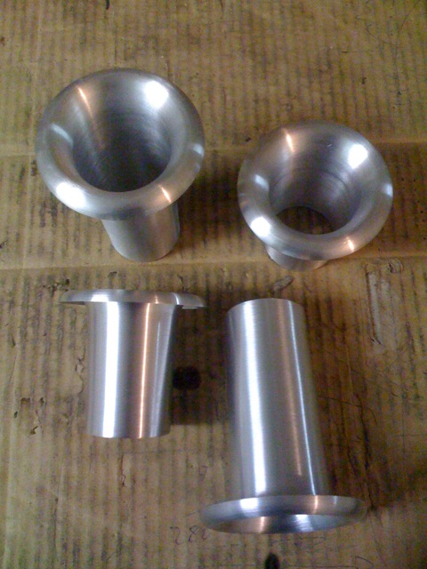

Tout d'abord, les cornets que je suis en train de fabriquer pour les solex double corps de 356/912 (la photo montre 2 tailles de cornets sans les platines servant à les fixer sur les carbus)

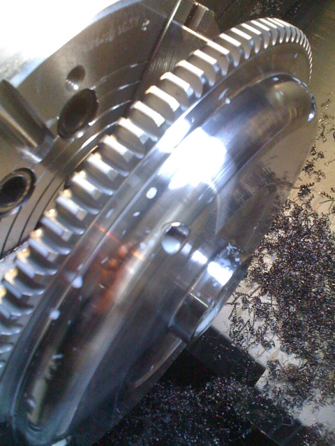

Ensuite, le volant moteur de 356 sur le tour, après usinage (reste qq perçages et fraisurage afin de lui enlever encore qq centaines de grammes).
Là, on est déjà passé de 7,5 kg à 5,8 kg !!!

Repoussage, on dirait![]()
Alu 12/10 d'épaisseur départ, finale environ 1mm.
la platine découpée au laser est en 5mm, le tout étant vraiment très léger !

Pour les cornets, c'est de l'emboutissage ou usiné dans la masse ?
L'avantage du repoussage c'est que l'outil se résume à un mandrin (soit l'équivalent du poinçon en emboutissage).
Par contre, comme c'est fait sur des tours (à repousser), tu ne réalises que des pièces de révolutions.
