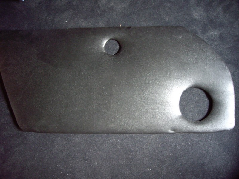

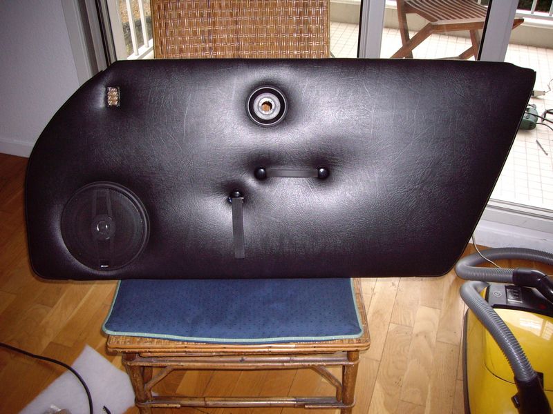

Voila à la suite de plusieurs demandes d'entre vous, je vous explique les materiaux et la méthode utilisés pour faire des panneaux de portes au style RS.
Matos:
- une plaques de medium à casto (1m20 sur 1m30),

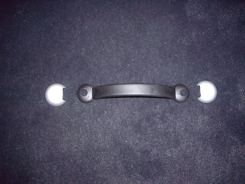

- 3 poignets de tiroirs (2 utilisés pour fermer et l'autre pour récupérer les caches ronds que l'on mettra au dessus des sangles pour la finitions), j'ai du peindre mes caches en noir,
- un peu de visserie, le tout pour 28€,
- du skai noir chez mondial tissu (1m20 sur 1m40),
- de la mousse pour 19€.

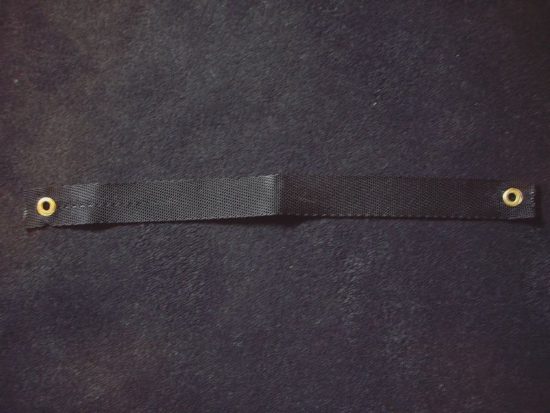

- une sangle de largeur 2.5cm et 1m de longueur chez Norauto permettant d'attacher des trucs sur les remorques. Je les ai découpé à la taille voulue puis poinçonnées avec une poinçonneuse. Dans les trous, mettre des oeillets.
Méthode:

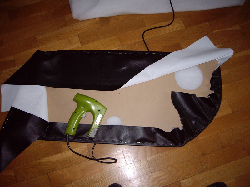

Il faut prendre les anciens contre portes pour tracer le patron et le reporter sur le medium avec tous les trous pour passer les hauts parleurs, les vis, l'ouverture pour mettre la sangle...
Apres il n'y a plus qu'à découper à la scie sauteuse.
Des que c'est fait, tendre le skai sur le medium avec une agraffeuse à chocs, percer les trous pour les hauts parleurs, le systeme de fermeture de porte... et rabattre sur l'interieur les bouts coupés.
Pour la finition, j'ai gardé les joints qui se trouvent sur les cotés des anciens cotres portes et refixé à l'aide de l'agraffeuse. Pour les trous de lèves vitres, il faut également garder les tours (supports) en métal présent sur les anciens contres portes.

Y a des HP double membrane sur les RS ? :o
