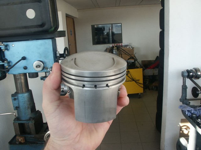

je vient de calculer le TC d' un moteur 2.4 s modifié avec des pistons de 2.2 s
le volume de chambre d' un 2.2 s est de 41.5 cm cube
un volume de chambre de 41.5 avec une cylindrée unitaire de 390 du 2.4 cala fait un TC de 10.4 ( 10.39)
2.4 S avec pistons de 2.2 S = 10,4
philippe
Tu te bases sur un volume de dome de 5.5 cc ?
C'est bien ça ?
V + v/v = TC
2.2 S = 41.5 cc de volume de chambre (v)
2.4 S = 50 cc de volume de chambre (v)
en théorie un piston de 2.2 S est plus bombé de 8.9 cc de plus qu' un piston de 2.4 S
