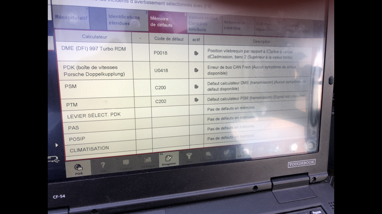

Le message "PSM défectueux" ainsi que le voyant moteur c'est affiché alors que je croyais ce problème (que j'avais eu auparavant) corrigé par le CP qui m'a changé les 2 capteurs de position d'arbre à cames est réapparu après seulement 6 mois et peu de KM parcouru.
J'aimerai avoir vôtre avis :
Après avoir démarré ma 997 TTS et sorti le véhicule du garage, le message PSM défectueux c'est affiché et le voyant moteur c'est allumé, me recommandant d'aller au CP le plus proche :o pas très encourageant :mad:
J'ai donc coupé le moteur et enlevé la clef de contact. Redémarré et rebelote, même code défaut :( je suis rentré.
Ce matin je décide de repartir afin de voir si j'avais toujours ce défaut et là surprise, plus de défaut tout fonctionne très bien :thumbup: pourtant j'ai fait exactement la même manip : sortir du garage :exclamation:
Alors je suis parti me balader sans problèmes, je me suis même arrêté une demi-heure pour repartir ensuite sans encombres.:)
Maintenant je ne suis pas très rassuré quand je la prend et peur que ça revienne à nouveau car plus de puissance si je roule avec ce message PSM défectueux.
Avez vous une idée avant que je retourne au CP :question:

Voyant moteur je n'ai jamais eu. En revanche, PSM défectueux je l'ai déjà rencontré, après avoir eu une batterie vide que j'aurais rechargée par exemple. Lorsque cela m'étais arrivé, le défaut avait disparu au bout d'un moment en roulant un peu, en effet.

Batterie HS sur

Normalement, même à trois semaines, ta batterie devrait tenir.
Peut-être un premier signe de fatigue ?

j'ai eut le même problème sur la mienne voyant moteur qui s'allumait passage valise au CP il savait pas trop mais même diag que toi problème sonde ou arbre a cames
après plusieurs allumage et RAZ chez indépendant et à peut prés le même diag problème calage variocam en fait personne ne savait !!!!!
finalement grosse révision il y a 6 mois ,les 6 bobines changées et plus aucun défault
