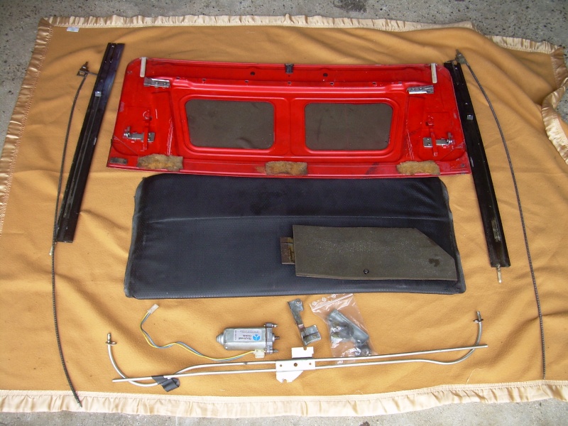

Je suis à la recherche d'une garniture noire pour dessous de toit ouvrant de 964. Le simili noire avec trou-trou absent sur la mienne.
Délégué Région Est
n°419
Messages : 34790
Tu as juste la tôle ????
Messages : 82
Enregistré le : 22 févr. 2008, 22:35
Bonjour Gedeon,
Non, j'ai une espèce de feutrine sur le cadre qui se clipse sous le toit. Je ne sais pas si cette feutrine est un ajout ou si c'est elle qui est derrière le simili d'origine. Je vous passe le bidouillage avec la baguette en alu pour la tenir :D
Membre cotisant n°294
Messages : 11048
Je suis en train de refaire le mien (ce n'est cependant qu'une 2,4 :D :D) :
Le cadre en métal qui se clipse sous la partie mobile du toit ouvrant a bien, sous le ciel de toit, des morceaux de feutrine et une pièce en quelque chose qui ressemble à du skaï .
Messages : 82
Bonjour Roland,
Comment gère-tu la fente sur ton bout de simili cuir?
Messages : 11048
Je la laisse tranquille :D :D :D
J'ai recollé proprement et solidement le vinyl sur les 4 côtés du cadre. Je ne sais pas à quoi sert cette fente mais sur la traverse centrale du cadre il y a une bande de feutrine et le morceau de ciel de toit qui "habille" ce cadre a un renfort cousu au droit de ce renfort.
Comme aurait dit Fernand Reynaud : "c'est étudié pour" ;) ;) ;)
Messages : 82
merci de tes précisions.
Bref si malgré tout quelqu'un a cette garniture sous le coude. Sinon je vais commander chez lakewell le ciel de toit complet mais comme j'ai jamais eu la pièce fini sous les yeux, j'ai peur de faire un truc moche!
Messages : 11048
Si tu attends un peu, je pourrais te dire car c'est le seul truc qui reste à faire lors de mon changement de ciel de pavillon ;)
Comme j'ai vu que ce fameux cadre se tortillait facilement dans tous les sens, j'ai mis en attente de façon à garder le meilleur pour la fin :D :D :D :D
Messages : 11048
En cherchant sur la doc technique officielle une réponse à mon pb de joint, solutionné par Fildemass (merci encore Philippe :P ), j'ai trouvé l'explication concernant cette toile vinyl.
Elle est présente pour les ciels de toit perforés et sert à retenir (ou diffuser sur les côtés) les poussières qui pourraient passer par les trous :o :o :o
Messages : 11048
tidev a écrit :
tip top merchiiiiii:D
Pourrais-tu mettre la même photo du cadre de ton toit ouvrant que ma deuxième du message #4 ?
Messages : 82
promis! je te fais ça dès que je le reçois.
moi aussi d'ailleurs faut que je m'équipe en classeurs... :D
Messages : 11048
J'ai mal formulé : est-ce que le vinyl du cadre/cache est aussi fendu car ça, si c'est d'origine, je ne comprends pas pourquoi cela a été fait ?
Mais peut être que c'est une déchirure due à l''usure ?
Messages : 82
je te fais tout pleins de photos. De mémoire le simili à troutrou est fendu pour être recousu et ainsi suivre l'esthétique des coulisseaux de baleines pour le reste du toit ouvrant.
C'est clair dans a tête... pas forcement bien retranscrit. :D
Ai je bien répondu à ta question?
Messages : 11048
Je vais être exigeant :D :D :D, je souhaiterais l'envers de la pièce noire de cette photo.
Messages : 82
Rhoooo je me doutais... Bon ben réponse dès réception!
Messages : 11048
Pas reçu ?
