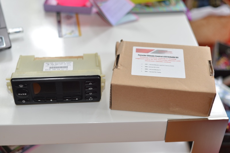

Mon écran LCD faisait grise mine. Je me suis donc procuré un écran neuf aux US (60 USD, contre 600€ le module).

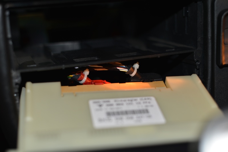

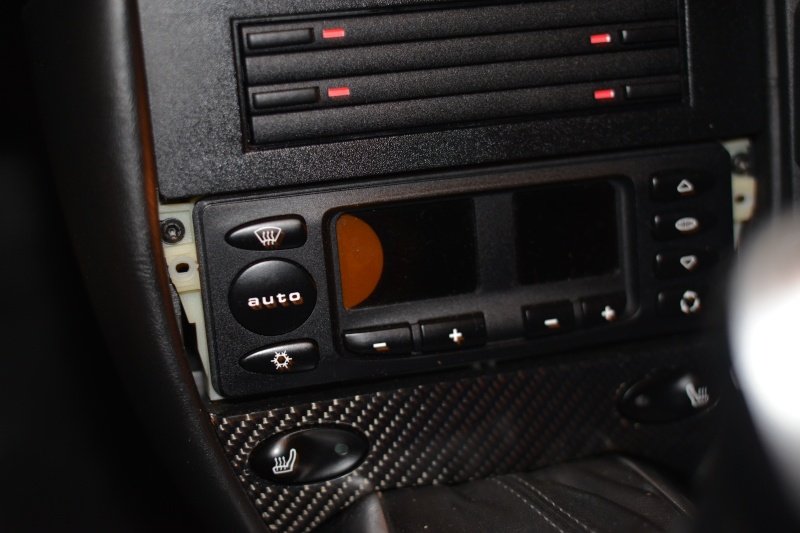

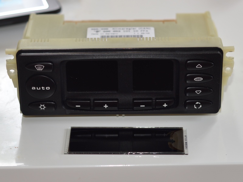

Démontage:
http://i18.servimg.com/u/f18/17/32/69/42/dsc_3211.jpg
On voit bien le demi-rond HS

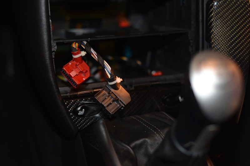

Démontage du cache, on enlève les vis, et on tire !
http://i18.servimg.com/u/f18/17/32/69/42/dsc_3212.jpg
http://i18.servimg.com/u/f18/17/32/69/42/dsc_3213.jpg
Le bloc de clim vient assez facilement (attention de ne pas casser les petites tiges de maintient : il faut déboîter les modules du haut (range CD) et du bas (sièges chauffants) pour mieux passer).
Les broches s'enlèvent très facilement en appuyant sur le bouton du haut : on appuit puis on tire...
http://i18.servimg.com/u/f18/17/32/69/42/dsc_3214.jpg
http://i18.servimg.com/u/f18/17/32/69/42/dsc_3310.jpg

La clé USB est parfaitement indicative en ce qui concerne ce petit bricolage (in english in the text).
http://i18.servimg.com/u/f18/17/32/69/42/dsc_3311.jpg

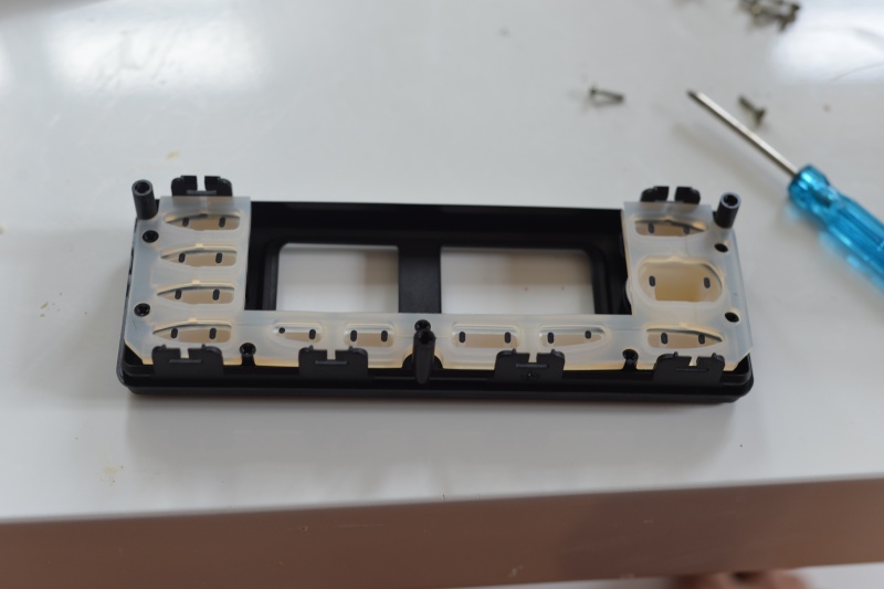

Première étape, enlever les trois vis qui maintiennent la façade avec un tournevis en étoile.
http://i18.servimg.com/u/f18/17/32/69/42/dsc_3312.jpg
Puis, démonter le circuit imprimé, cette fois avec un tournevis cruciforme.
http://i18.servimg.com/u/f18/17/32/69/42/dsc_3313.jpg

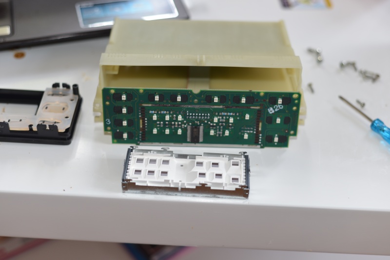

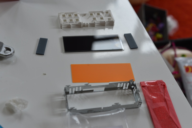

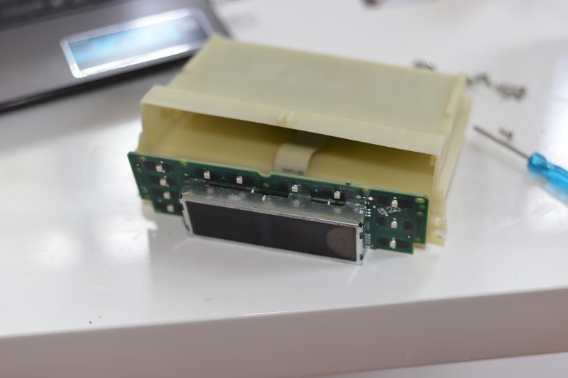

L'écran à cristaux liquides est enchâssé dans une boite en métal. Avec un pince plate, déformer les pâtes qui la maintiennent au circuit imprimé...
http://i18.servimg.com/u/f18/17/32/69/42/dsc_3314.jpg
Il s'agit maintenant de nettoyer les circuits imprimés avec une lingette alcoolisée fournie, et de finaliser le démontage de l’écran LCD, du cache orange, du capot plastique et des coussinets latéraux.
http://i18.servimg.com/u/f18/17/32/69/42/dsc_3315.jpg
Avec les gants blancs en coton, également fournis, rassembler délicatement toutes les pièces, dans l'ordre inverse du démontage.
http://i18.servimg.com/u/f18/17/32/69/42/dsc_3316.jpg
Le résultat final : un écran tout noir, sans demi-rond orange !
http://i18.servimg.com/u/f18/17/32/69/42/dsc_3317.jpg

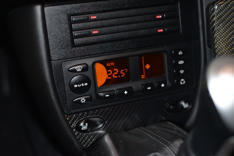

Messages : 1337
Enregistré le : 14 déc. 2013, 14:58
Avant:
Après :
