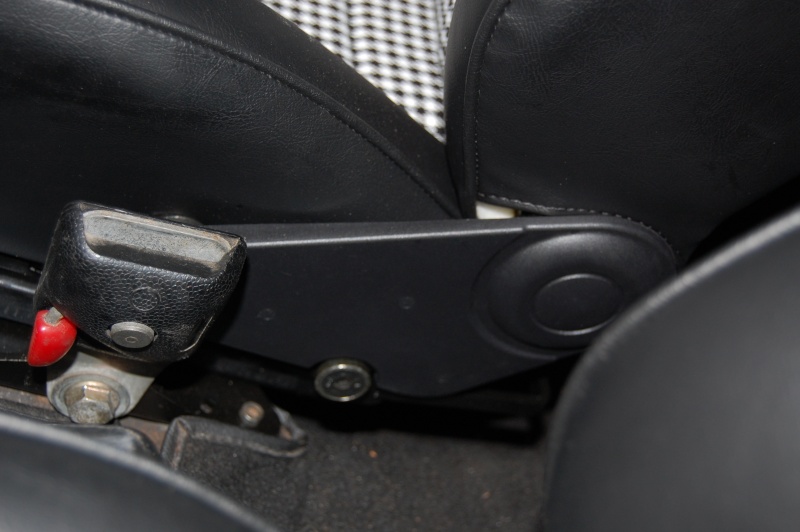

Messages : 10621
Fixations 3pts sans enrouleurs et effectivement prise sur les rails des sièges en bas et sur l'arceau targa en haut, sur ma 2.4 ;)
...Sièges remplacés par des neufs + les adaptateurs de glissières avec fixation pour ceinture :thumbup:

il y a une fixation sur le rail ou tu as percé?
Membre cotisant n°709
Messages : 10621
Il y a un écrou soudé sur les platines vendues sur passionauto.com
Par contre, j'ai du aller cannibaliser une vieille Safrane pour avoir de la visserie (les pas de vis sont plus fin que la normale sur les attaches de ceinture)

Messages : 5781
Les photos de jhub sont les bonnes pour une 2.0
Messages : 10621
... et comme j'ai pensé à vous, j'en ai refait de plus près :)
avec les platines vendues par passionauto
