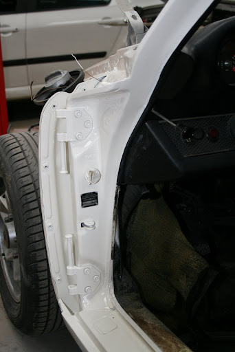

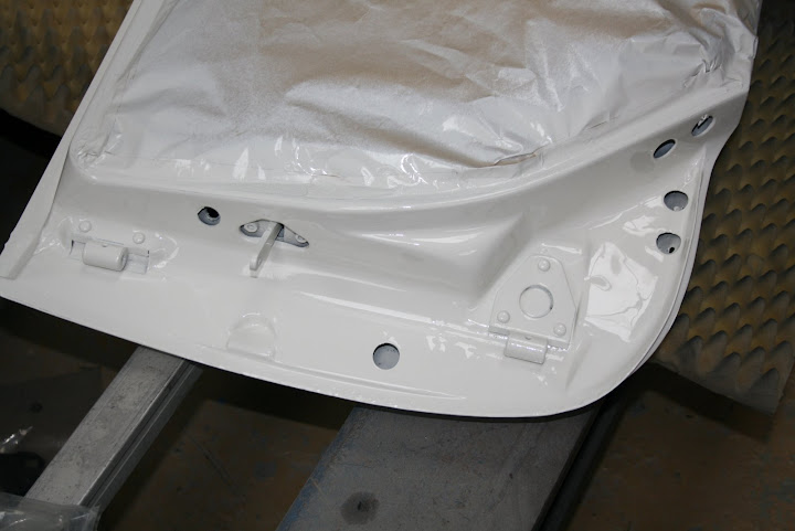

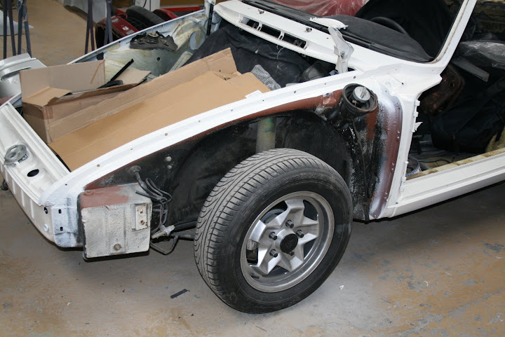

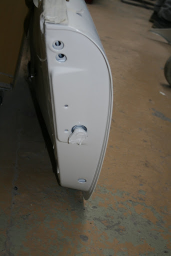

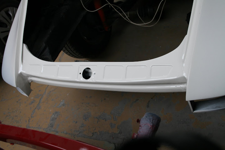

Bon,:exclamation: ça avance pas forcement au rythme élevé que j'aurai voulu:o mais entre la réalité et le phantasme..... :D :D :D faut dire que ces dernier jours le carrossiers ont eu un peu de taf ;)
Les travaux du moment:

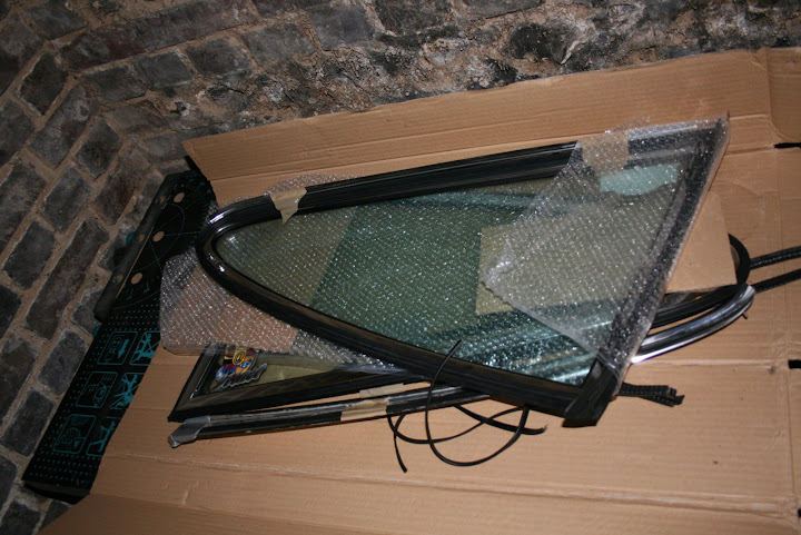

Changement des joints de custodes, avec du lubrifiant en bombe ça va bien :thumbup: prêts à partir :exclamation:
Un peu plus galère le changement des joint-brosses dans lesquels coulissent les vitres de portières, pas simple si on ne veut pas mettre de colle partout.:o
Pour le reste, les entrées de portières, capots AV et AR, sont peints :thumbup:
je suis assez fan de la couleur :P, sur ces surfaces il n'y a pas le verni.
Voilou :exclamation: il reste: l'antigravillon à étendre dans les passages de roues, une bricole à découper ressouder sous la caisse, remonter les ailes, portières ...ext, ponçage et peinture complète. ;):)

je savais pas qu'il fallait collet les joints-brosses ?? avec quoi on colle ça ?

Thierry, en gros tu as deux possibilités, soit un montage comme à l'origine avec des rails brosses armés, dispo chez Porsche, mais il en faut trois par porte.
Soit (je ne sais pas ce qui se passe je perds la moitié de ce que je tape....:mad ) ;)bon je continue, donc tu achètes un joint qui se monte dans le profilé du montant de la portière et tu le colles, pour éviter qu'il ne redescende avec la vitre...:(
La colle que la carrossier m'a conseillé est de l'ultra stick de Kent distribuée localement par Opel, tu vois ça avec ton pilote il pourra te conseiller, si il connait :D
Cette colle est pas mal, ne coule pas, il faut en mettre très peu .;)

Je les avais changés et je ne crois pas avoir collé, c'était déjà assez dur à faire rentrer comme ça...;)
