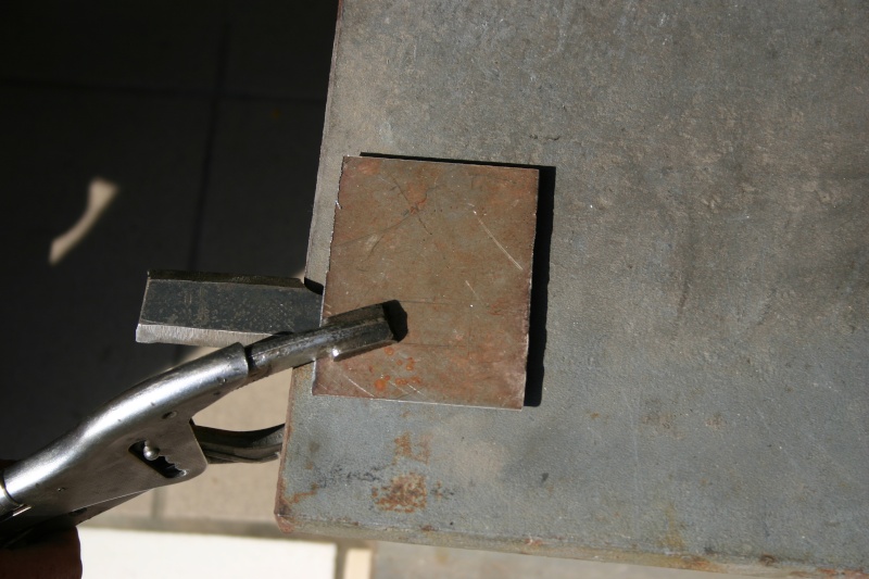

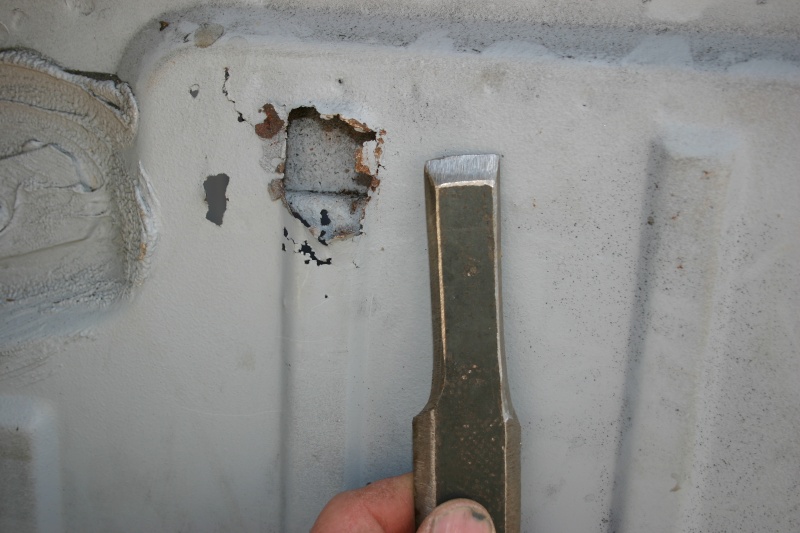

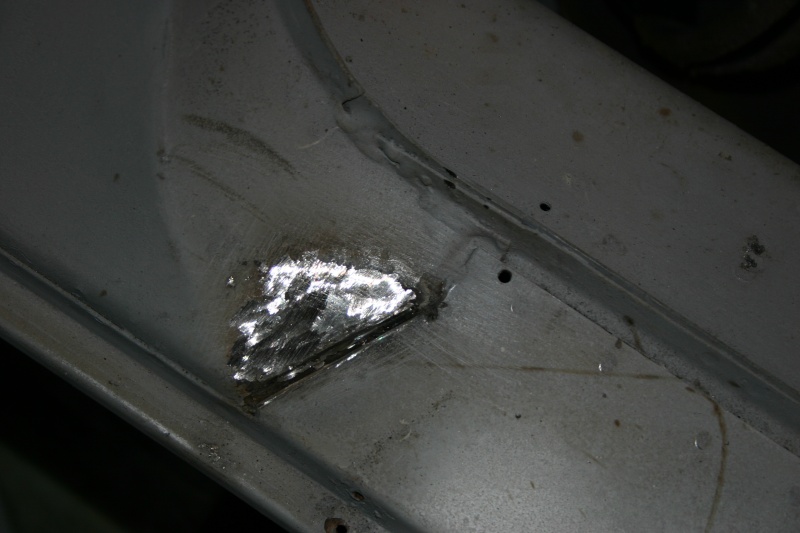

Puis faut apprendre à faire de la soudure carosserie, rien a voir avec la soudure proprement dit. Des essais sur une tôle bien attaqué et fine.

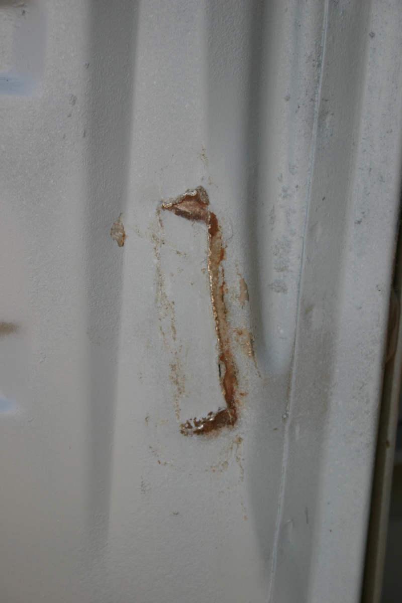

là c'est pourri.

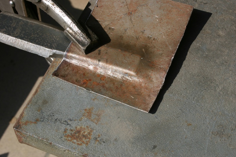

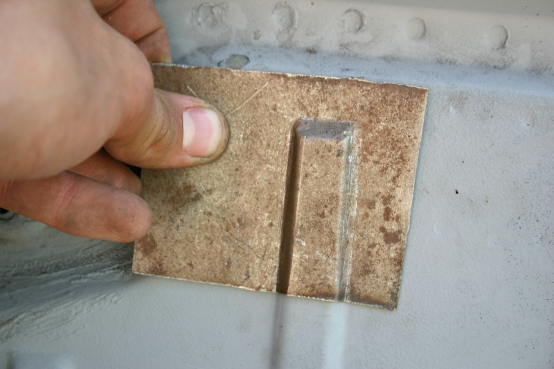

Faut faire un tas exprès pour cette portion:

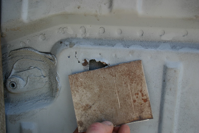

un morceau de tôle de la bonne épaisseur...

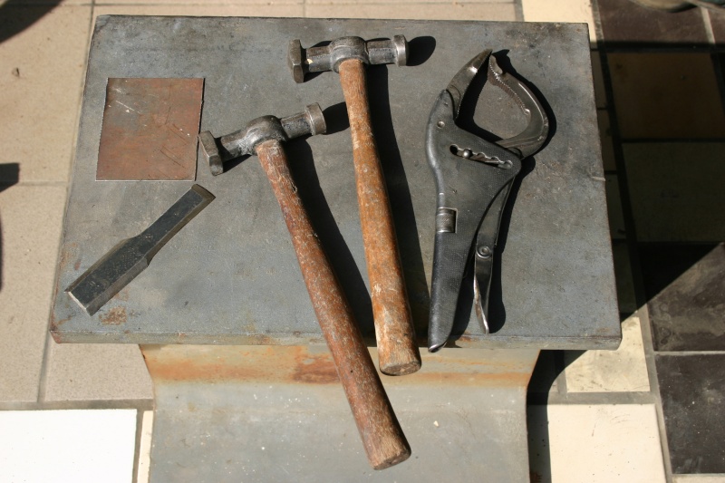

Et voilà le matos.. attention aux oreilles, faut apprendre maintenant!

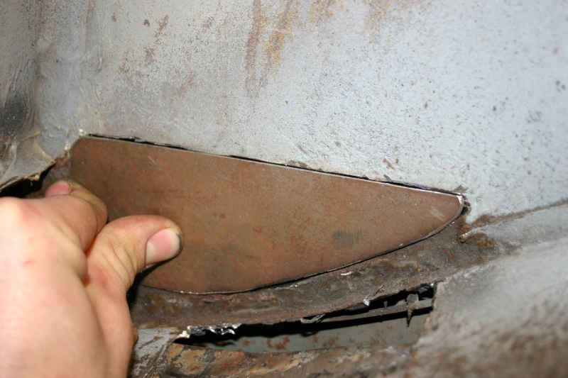

ça prend forme.

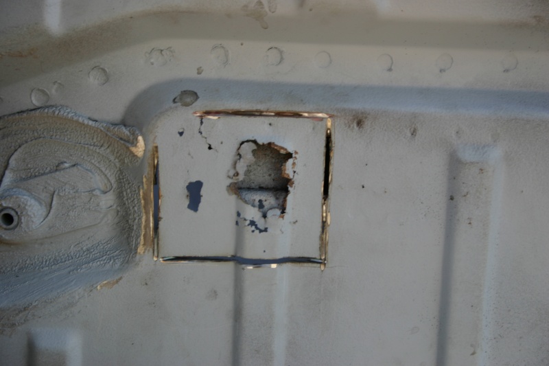

On place sur la zone à remplacer.
on trace,
Puis on découpe.
On met en place..
ajustement, c'est long

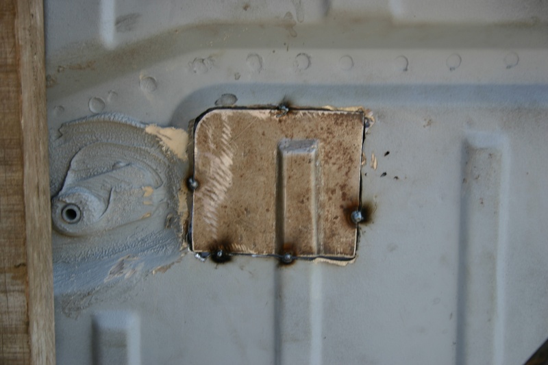

on pointe.
c'est soudé!

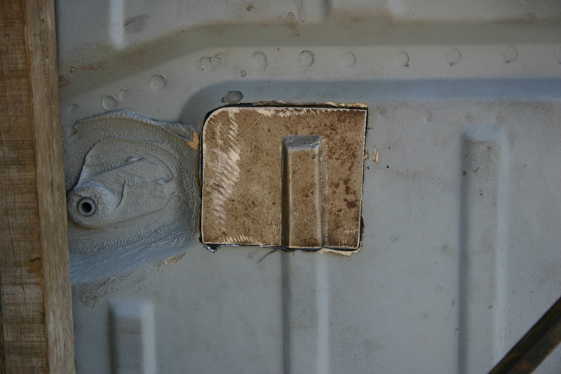

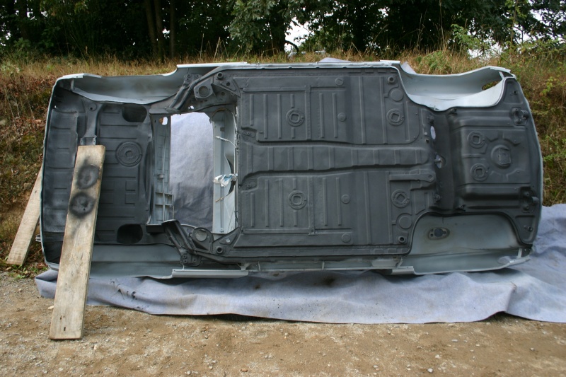

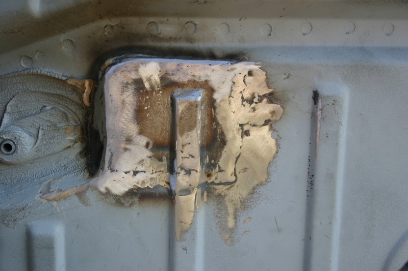

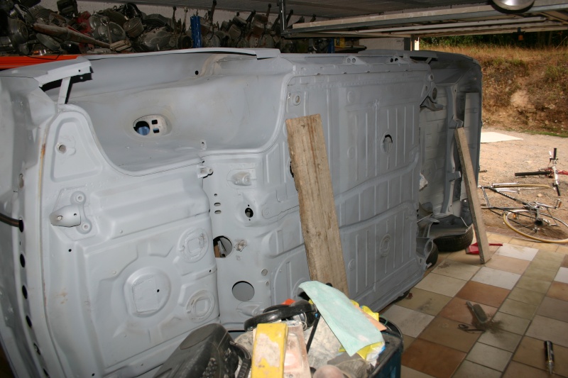

Fond de coffre replanné apres le carnage au burin
Et soudé

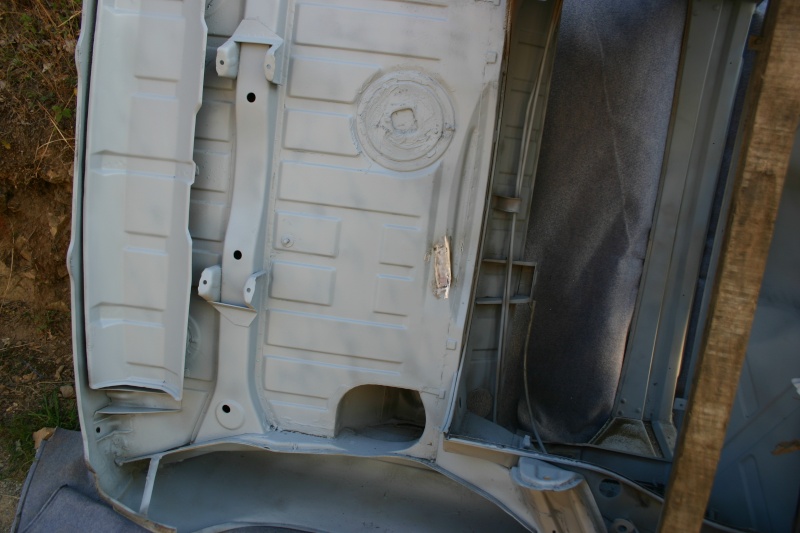

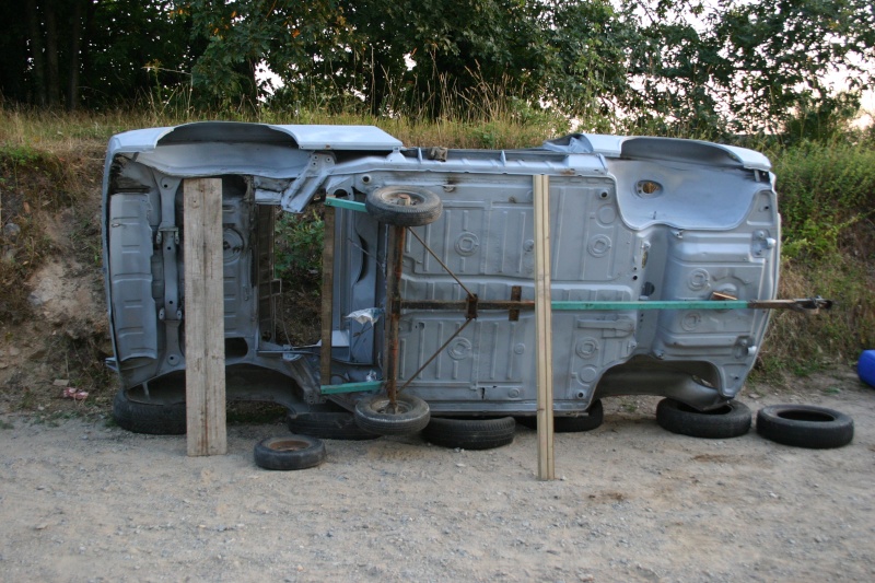

Tiens, 2 chantiers

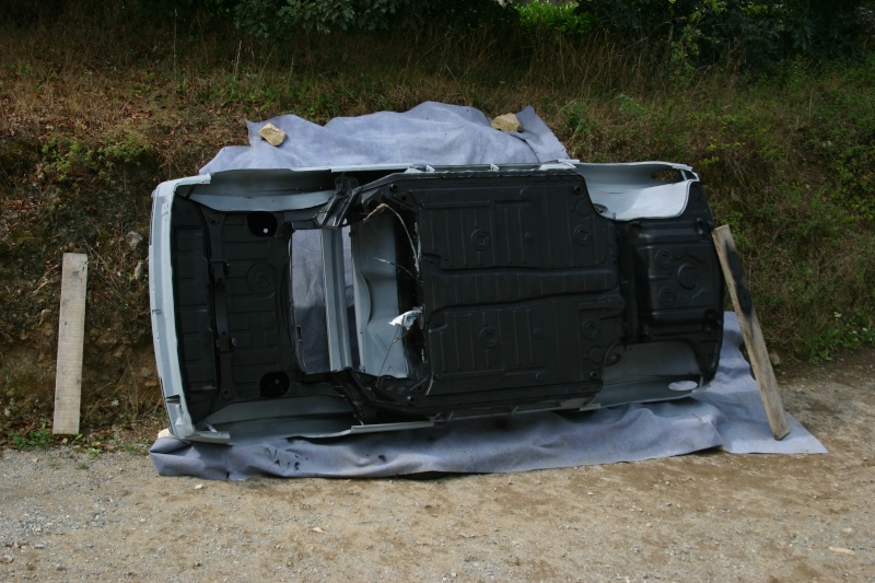

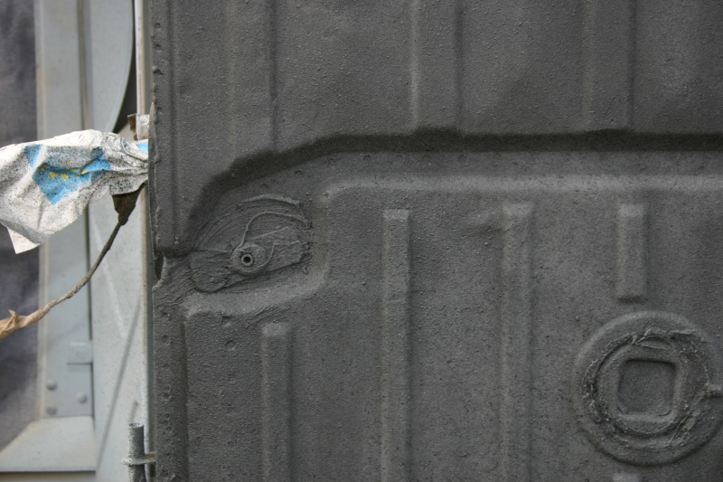

Apres diverses zones réparées, on repasse une couche d'apprêt époxy.
Puis de l'anti gravillon noir 3M
La zone réparé ne se voit plus, ce produit est assez épais et comble les défauts.
Peinture noir en plus.
C'est tout beau

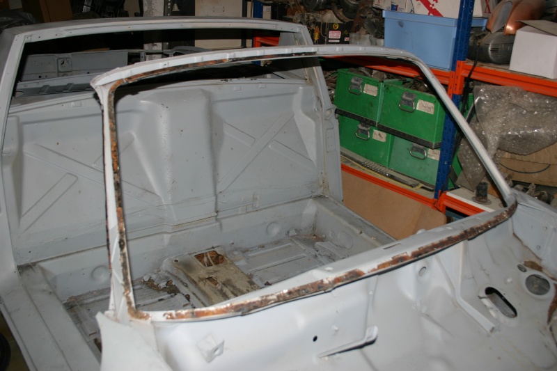

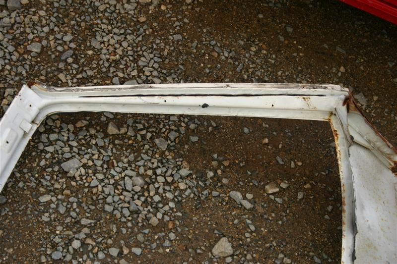

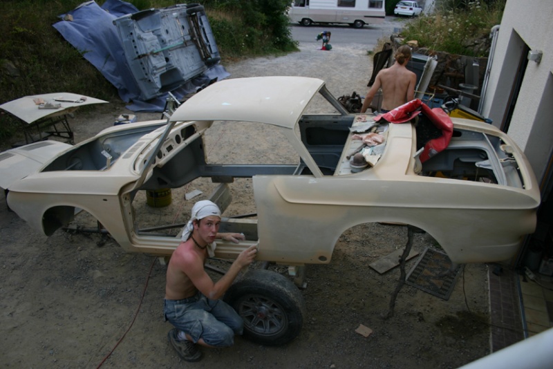

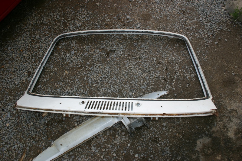

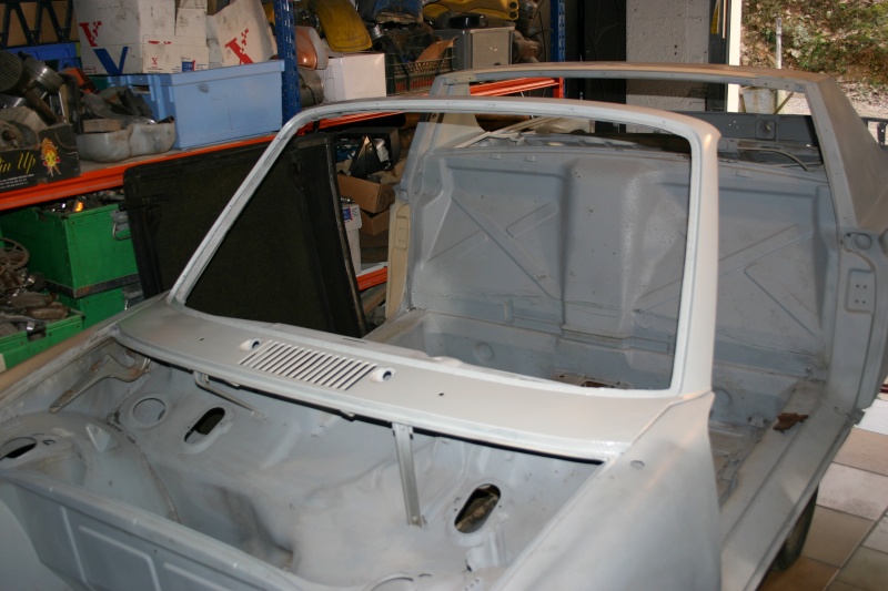

On va attaqué la baie de pare brise... commencer par bien dégager la partie extérieur.

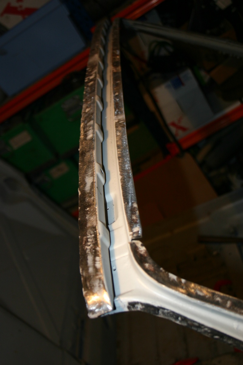

la partie prélevé sur une épave accidenté, mais saine...
on enlève la couche inférieur de cette pièce..

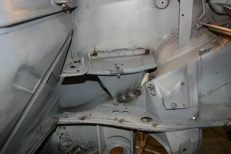

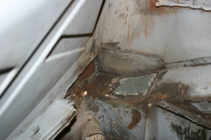

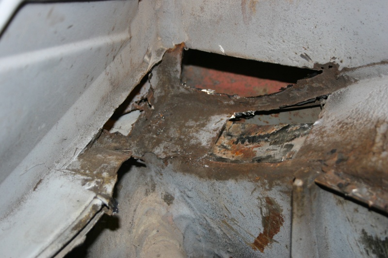

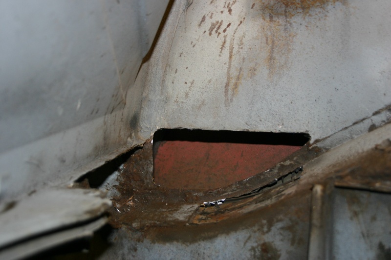

A mon avis il devait pleuvoir pendant cette période... alors retour à l'intérieur dans le compartiment moteur avec le fameux longeron et le bac à batterie.
Il a été volontairement découpé avant sablage.

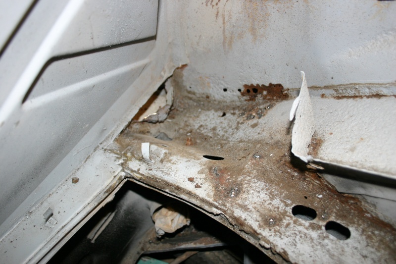

Y'a du taf...
on découpe...
ce qui devais arrivé arriva... pourtant j'avais un masque type lunette de ski, mais cette saloperie d'étincelle, je l'ai vu rentré (vu que je suis dans le compartiment les gerbes volent dans tout les sens) elle est rentré en plein dans mon oeil... Je monte discrètement dans la salle de bain, aiguille pour enlever les échardes... pas moyen cette **** à refroidi dans l'oeil!!
Maaaaammmmmannnnnnnn j'ai un problème, il faut qu'on aille à l'Hospital... De retour, ça va mieux, mais ça fait bizarre... On reprend le boulot

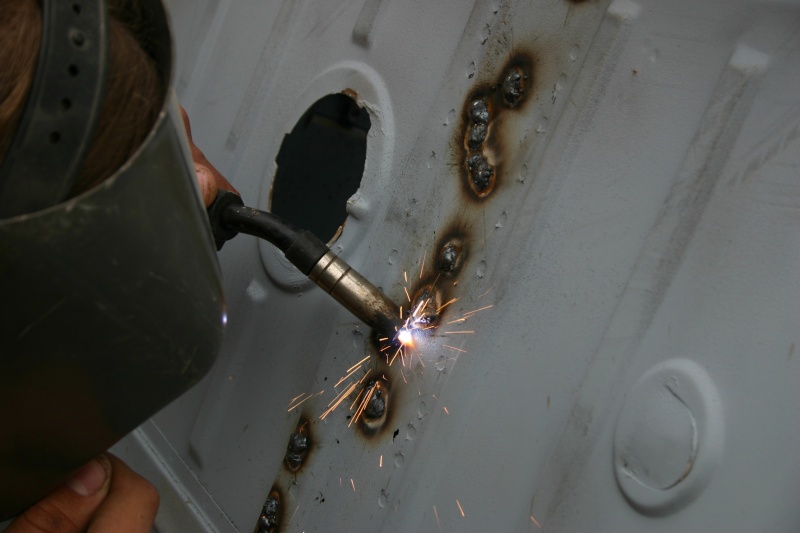

on soude tout...

bac à batterie changé!

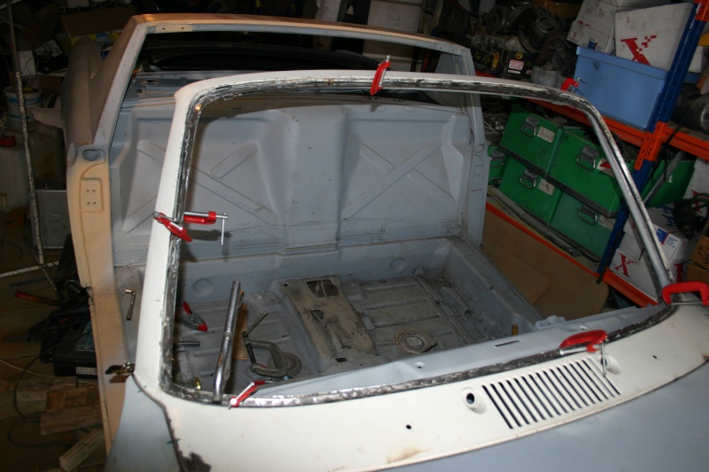

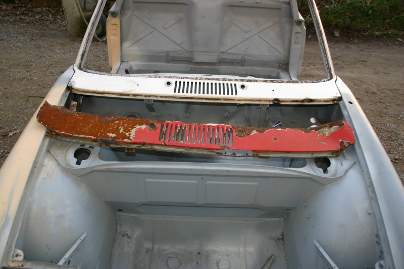

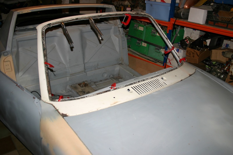

Montage à blanc de la baie de pare brise.
C'est bon, ça monte!

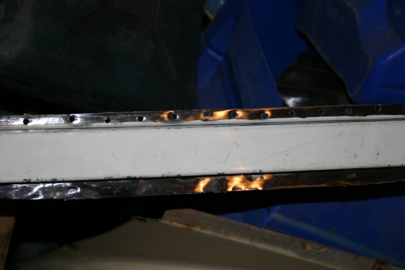

Je blanchi la tôle sur la caisse.

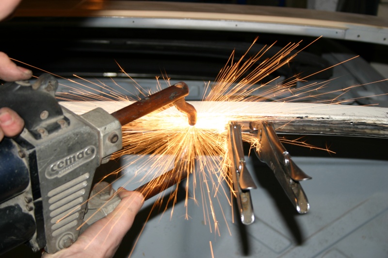

Idem sur la baie, avec des trous fait à la perceuse pour une partie, car la soudeuse par point ne pourra passer.
Je remet tout en place.. ça parait vite fait... mais NON!
les trous:

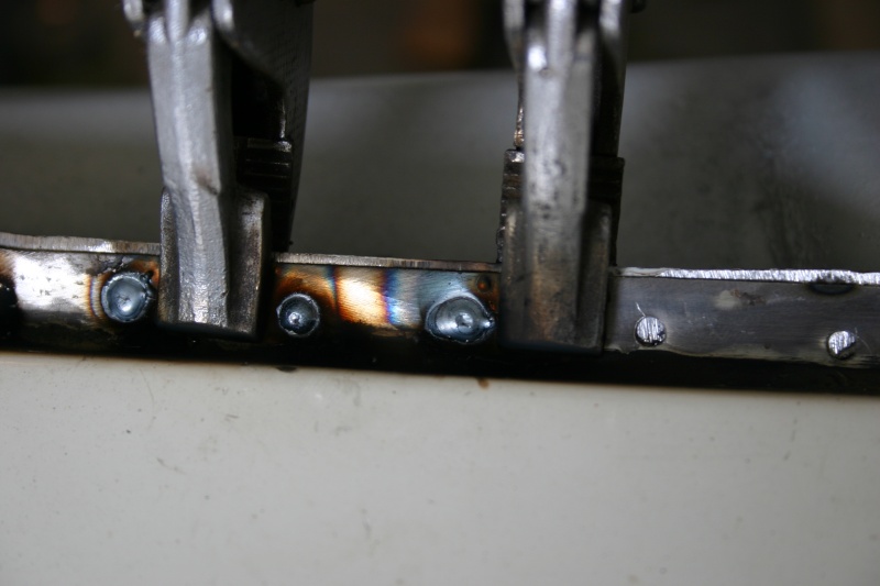

les premiers point fait au MIG:
Puis la soudure avec la pointeuse:
la photo est belle, mais ce point sera raté car plus assez de pression dans la pince pneumatique...
Voilà c'est soudé, comparaison avec l'ancienne baie
Après être décapé, peinture epoxy anti rouille.
Toute cette affaire de baie m'a pris une 100aine d'heure.
C'etait un des gros morceau de la tôlerie sur cette auto.

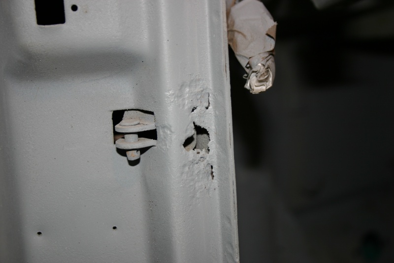

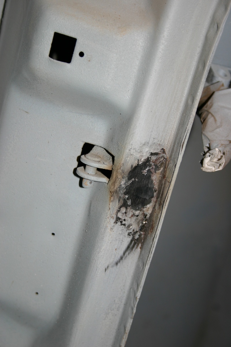

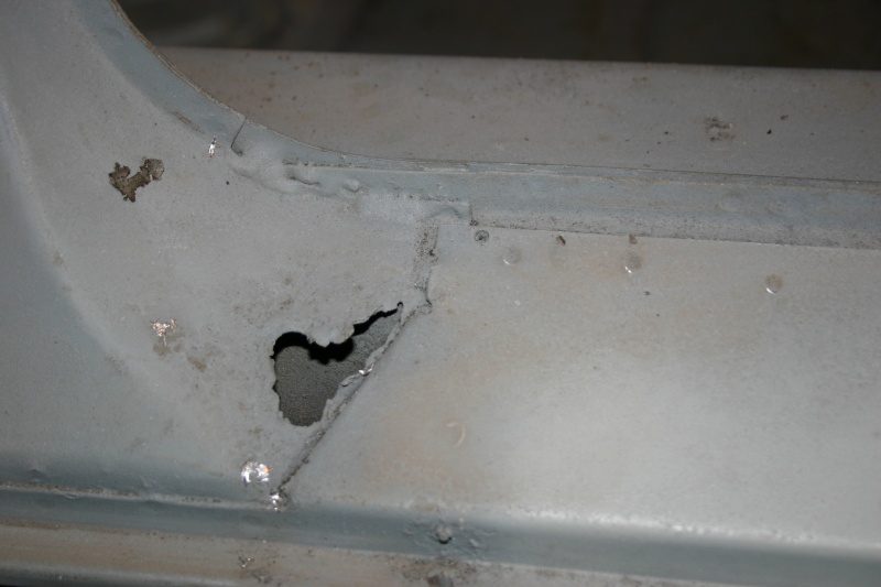

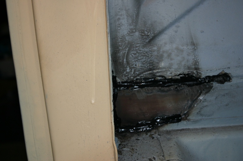

Le pied de porte:
à coté de la charnière:
