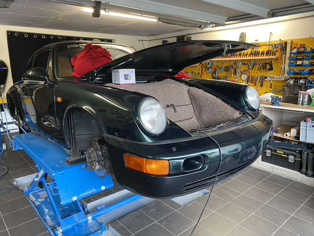

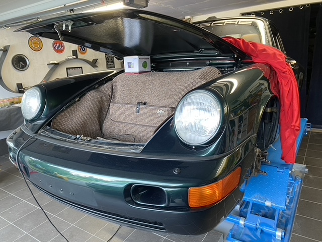

et on remonte.... visserie neuve, joints neuf, joints de vitres neufs, bref, on fait au mieux....

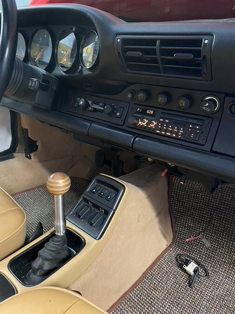

Nouvelle moquette de coffre, assorti aux tapis de sol intérieur

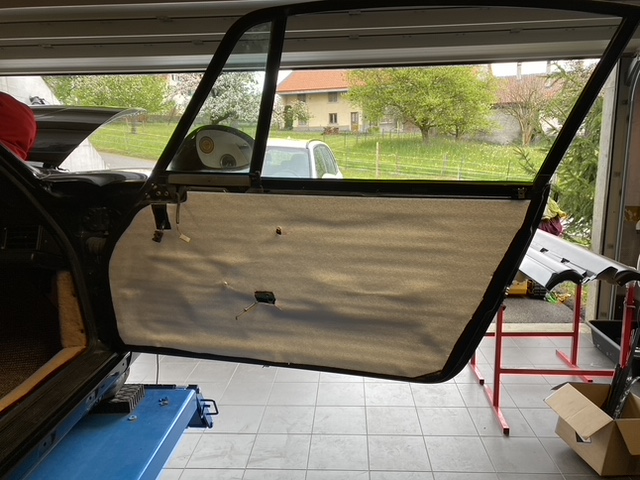

On refait aussi les plastique de portes
Clin d'oeil à la 917..... et un nouvel autoradio (DAB, bluethoot, téléphone, carte SD, USB etc...) et surtout, un look 80's
petite touche sympa qui prendra place sur le tableau de bord....
et maintenant, dodo.....
Membre cotisant n°3131
Messages : 13138
super travail,
A contrario le pommeau en bois et le chrono à aiguille sur une 64, bof, amha tu t'emballes voire tu t'égares ;)

pareil ! j'ai du mal avec ce mélange trop classic sur 964 ;)
Mais au moins elle est bichonnée :thumbup:

Impressionnant ce boulot. Elle vas être magnifique. :P
Juste une petite réticence pour le pommeau de levier de vitesses et le chrono. Mais c'est la tienne alors tu fais bien ce que tu veux :thumbup:

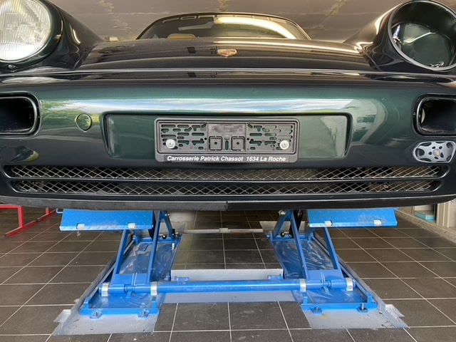

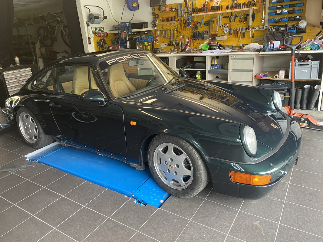

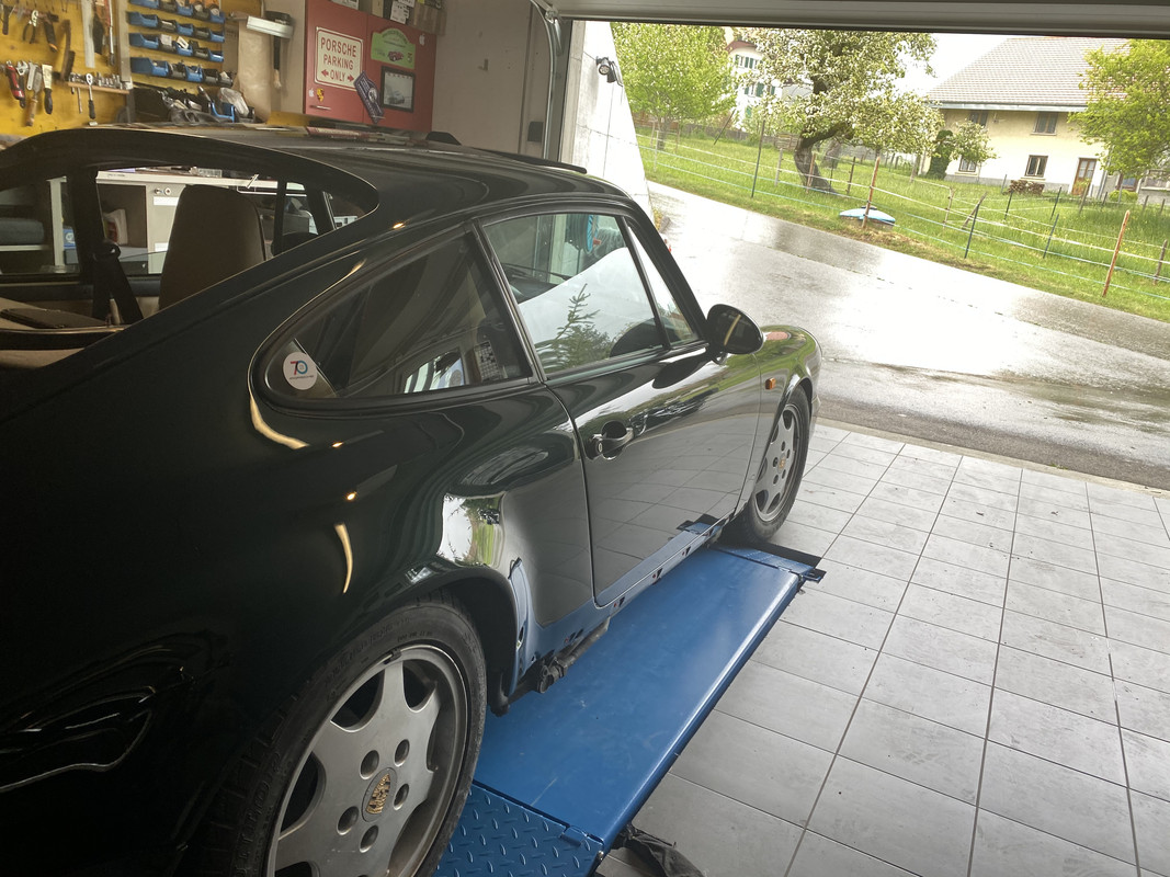

allez... des nouvelles !
pare-choc avant : terminé
pare-choc arrière: terminé
toutes vitres posées: terminé
bas de caisse: gauche posé
passage de roue à la cire de protection: terminé
essuie-glace: terminé
intérieur: terminé
reste: bas de caisse droit, remise des passages de roues, pose du toit ouvrant avec tous les joints neufs, pose des jantes et.... GAZ !!!
C’est le nouveau Blaupunkt Bremen ?
Ça rend vraiment bien avec cette couleur de rétro éclairage :thumbup: :thumbup: :thumbup:
Messages : 357
Enregistré le : 23 juin 2010, 11:20
Oui, nouveau Bremen ! une tuerie !

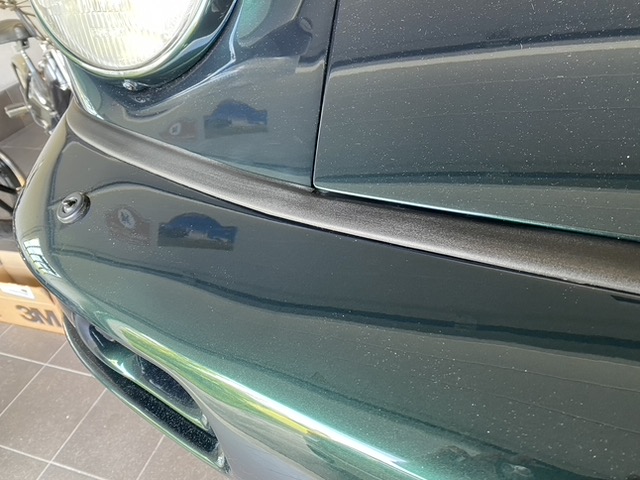

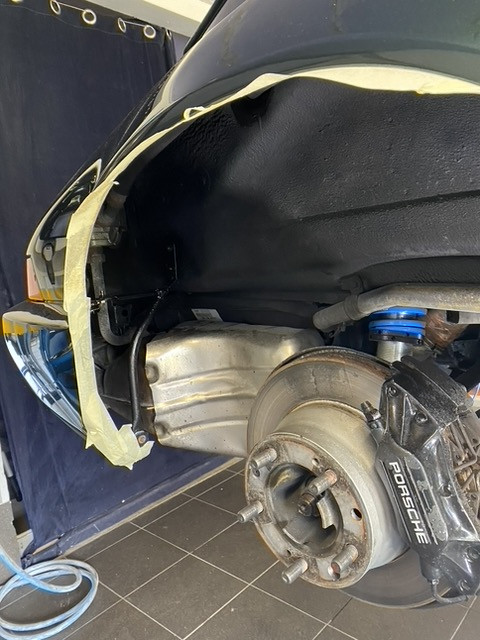

Là le joint de pare choc n’est pas bien mit :o

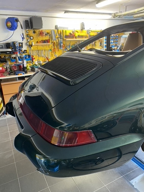

Tu sais qu’a Partir du millésime 1993 il y des pare-boue dans les ailes arrière !! C’est bien mieux pour les projections de merde qui vont sur l’échappement et sur les feux ar :D :D ;) :thumbup:
Messages : 357
oui oui, encore beaucoup de petits détails de finition.... une fois le remontage terminé, elle repart à la carrosserie pour le polissage final, puis le traitement céramique.... et à ce stade, tout sera corrigé.
Je ne le savais pas pour le modèle 93... je vais étudier la chose. merci.
Messages : 572
Enregistré le : 26 nov. 2010, 14:29
Moi je les est fabriqué moi même et installer comme à l’origine sur ma 92 .... car ça coûte un bras !! ;)

Messages : 572
C’est du plastique comme à l’avant mai moins large !!!
Sur rose passion on les vois !! Si pas dans l’année 93 mettre 94 :D

Messages : 572
Nanthiat a écrit :
ça?
ça n'a rien a voir avec des passages de roue arrière !!!
