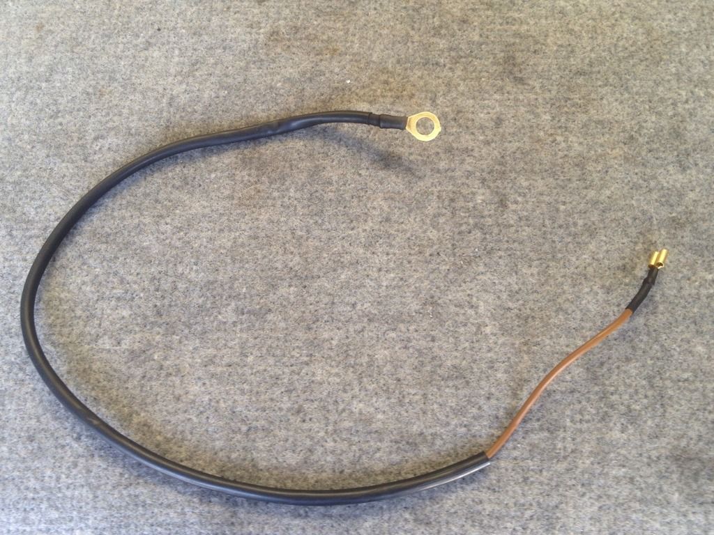

Réalisation d'un faisceau spécifique pour raccorder le msd6al2
En réutilisant les connecteurs Porsche
