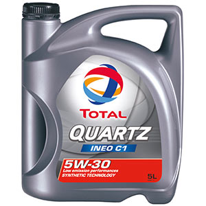

Merci pour l'info, l'ancien proprio de ma 4s avait fait un vidange il y quelques mois avant de me la vendre mais je suis pas pleinement satisfait il a mis de la 5w30 total....je vais tester du coup du 5w50 :D

Non je pense pas ça quand même était fais dans un garage :D mais la seul info que j'ai sur la facture c'est huile total 5w30 ça doit être un truc dans ce genre...
Toujours est il que ça ne correspond pas aux normes Porsche
