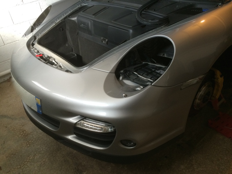

3°) On attaque
Desserré les ecrous de roues av
Lever l'auto et la mettre sur chandelles (pour accès facilité en dessous)
Retirer les écrou et les deux roues av

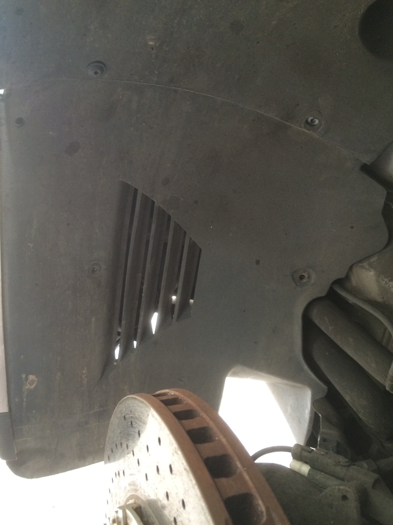

Retirer toutes la visserie comme sur le premier lien fournir en page 1 par nagual,il s'agit de toutes les vises du dessous et dessus et des passage de roues comme sur la photo

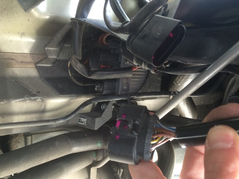

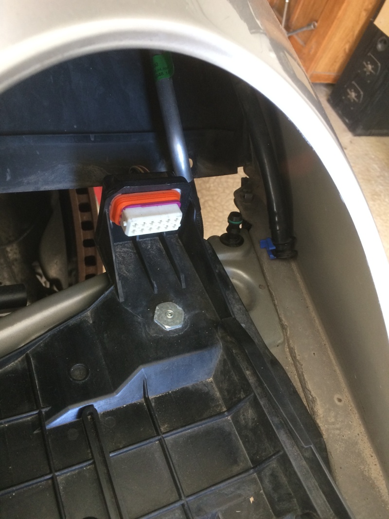

Detacher la connectique,deux à gauche et une à droite

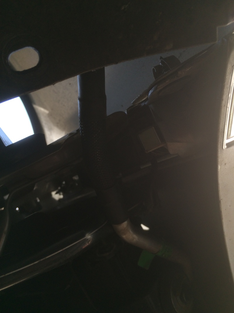

le tuyau lave phare et le cligno gauche (j'ai oublié de le rebranché.... Maintenant tout fonctionne)
le faisceau
Il ne nous reste plus que cette fichu languette en fer situé(vous voyez les deux petit trou en forme de rectangle,c'est par la) en bas de chaque aile qu'il faut tirer dessus fortement vers le coffre,et le pc est démonté

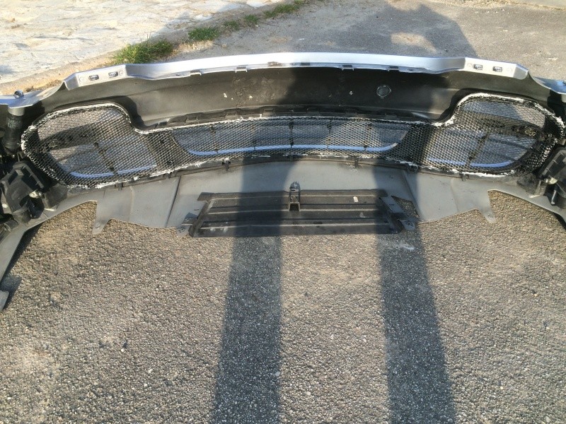

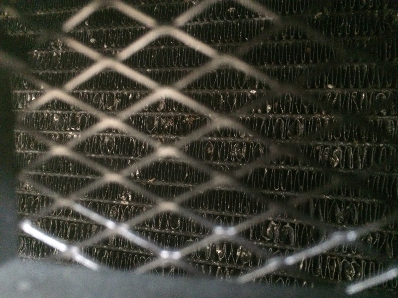

Voici une photo avec la grille et les rilsan
Et après prise de tete et ajustement (la peinture de la grille est un peu ecaillé mais je réglerai ça plutard)
voici:

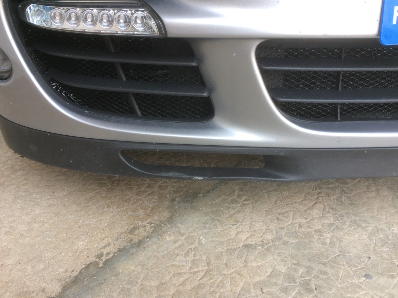

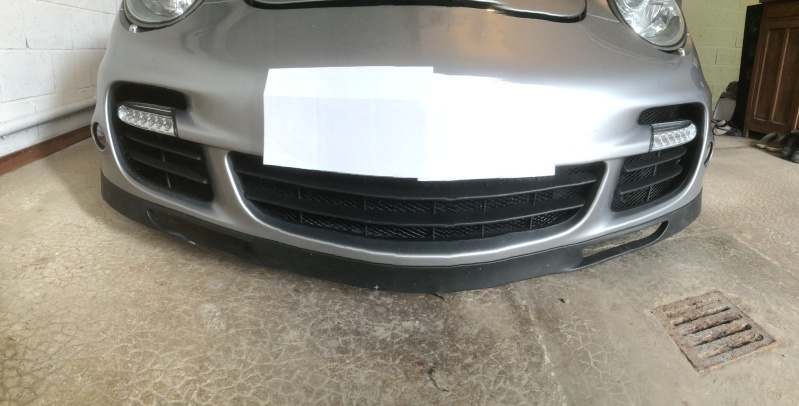

voici une photo panoramique(un peu deformé) de l'ensemble posé

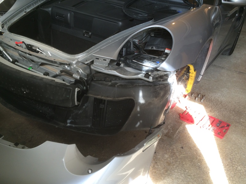

et sans la grille(ou du moins avant que je la pose) voici quelques degats occasionné
