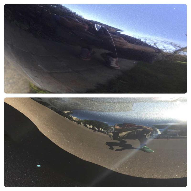

Une première passe au bilberry, mais je finis toujours avec du dragons breath ( la même chose que du iron X, etc)
J'adore voire apparaître le rouge/violet du a la réaction chimique avec les particules métallique...
Sinon, je suis vraiment fan de la naviwax ultimate, le rapport, prix/facilité d'application/rendu/longévité est juste excellent... Je dois m'en racheter une boite, juste un peu dur a trouver...
Si tu trouves je serai preneur ( Merci ! ;) ) c'est ce que je passé sur la HD noire et c'est impec ! j'en ai mis sur la 64 qui est gris pierre et c'est tout aussi réussi ;) je triche un peu avec un glaze 7 avant et après la wax et là ça fait un peu chaud bise quand meme :D

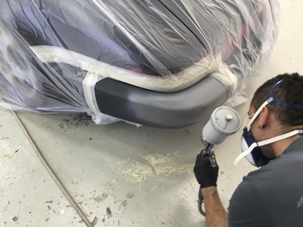

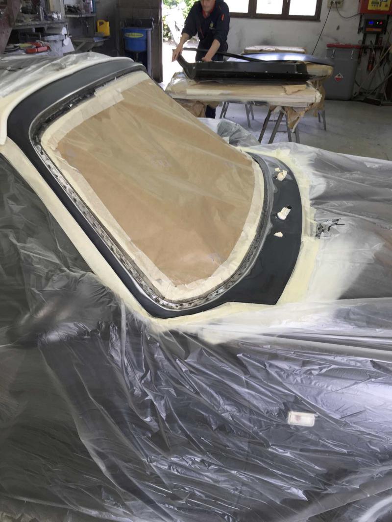

Aujourd'hui je récupère ma voiture de chez le carrossier.

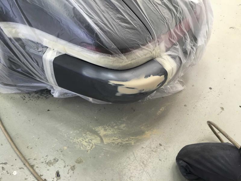

J'avais un petit pet sur le parechoc AR droit
La precedente peinture avait été faite sans démonter pas mal de chose, donc d'après lui, pas besoin de tout démonter, ça sera pour le jour ou on fera une vrai complète :

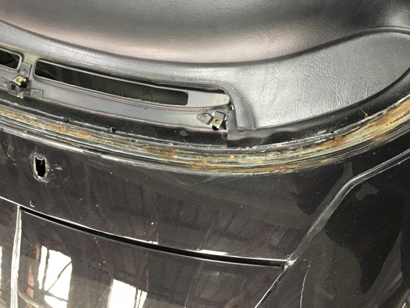

Petit traitement du compartiment avant sous la batterie, suite à des fuites acides il y a plusieurs années.
Mais surtout, reprise de la baie de par brise.

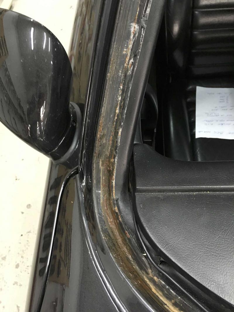

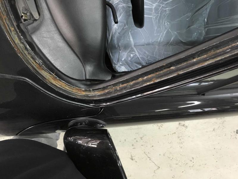

J'avais une minuscule cloque qui commençait à a apparaitre sous le joint de PB.
Et il y en avait.... :
plein...
Heureusement, rien de perforant...

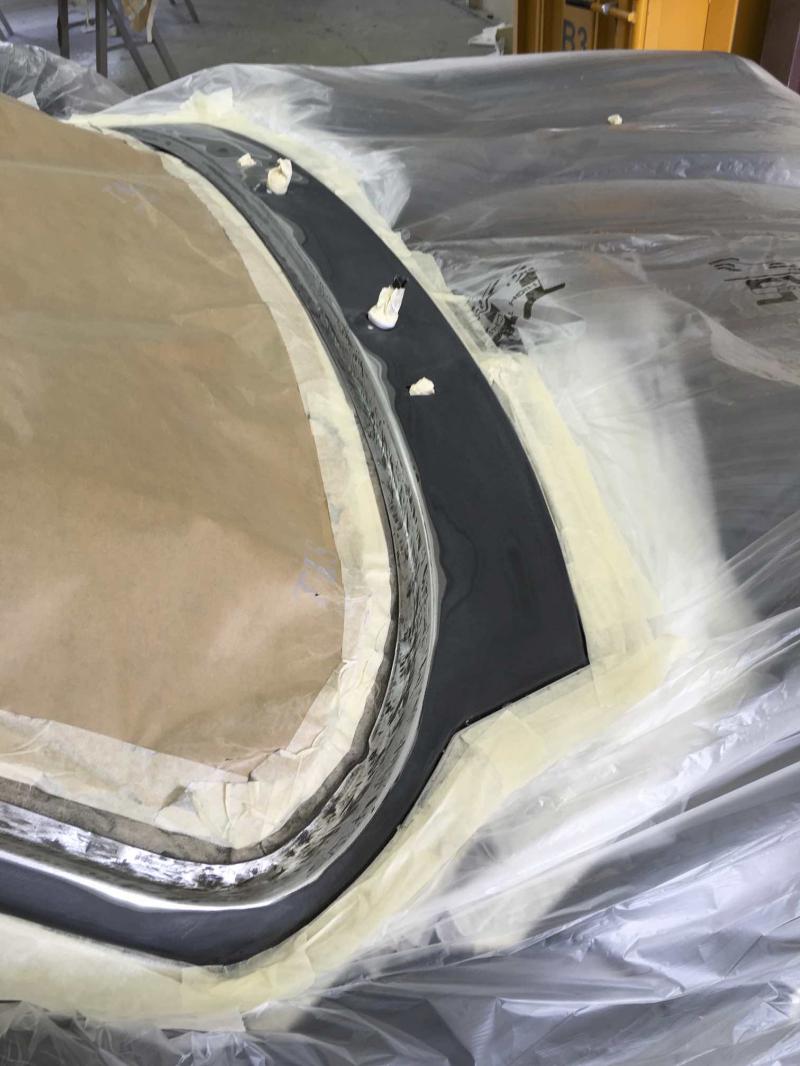

Mais peinture à reprendre jusqu'au toit ouvrant :

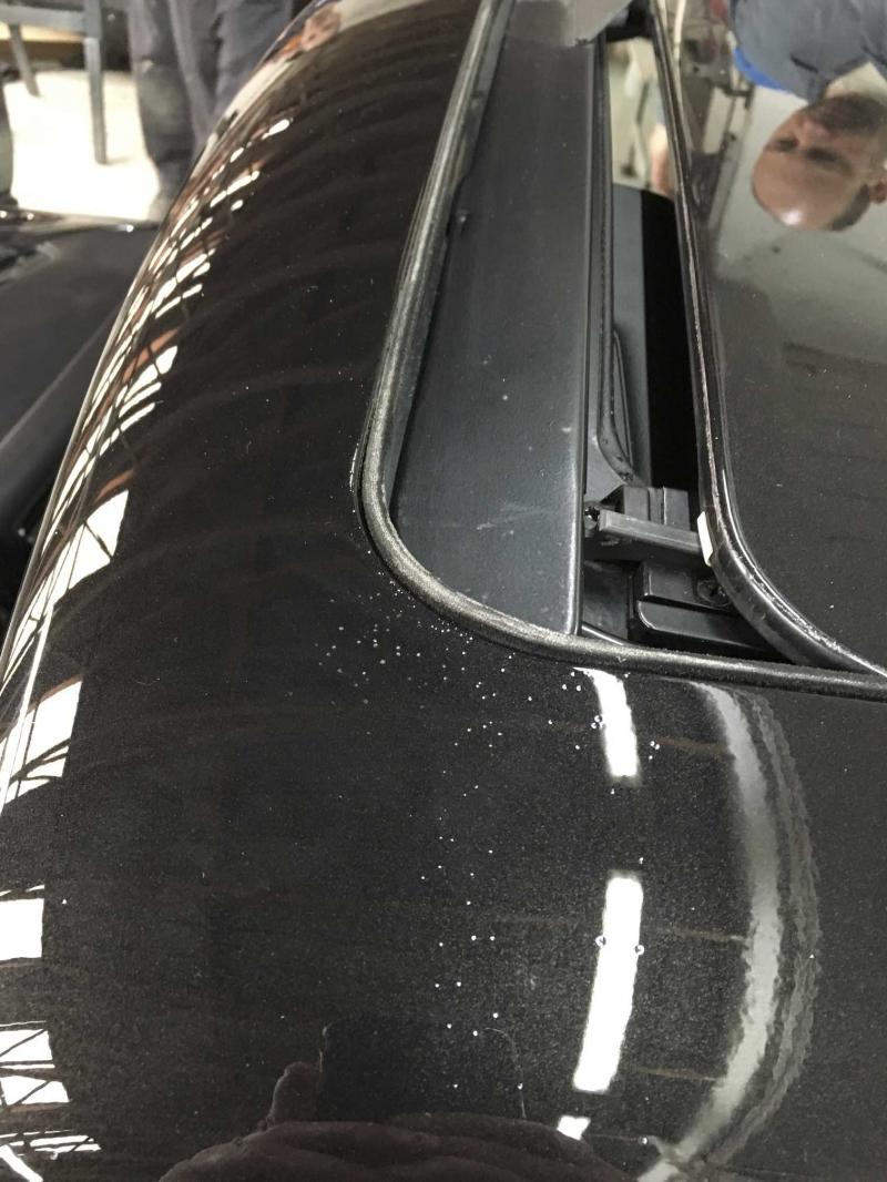

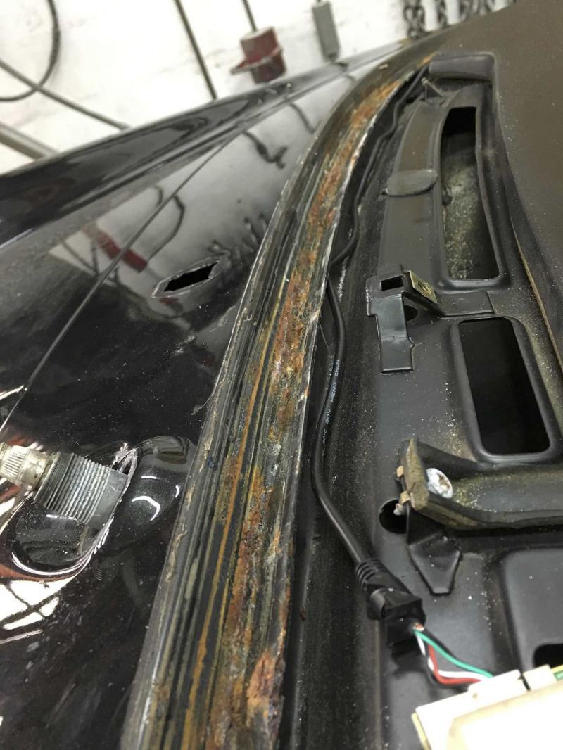

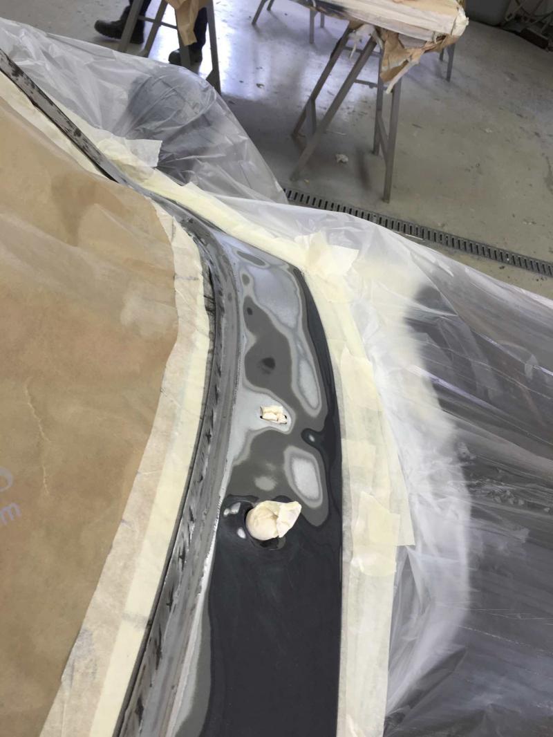

Pas de chance, a priori le précédent proprio avait du gaver le joint de TO de silicone, ça à migrer après peinture...
tous le taf a refaire :
donc changement du joint de TO, en plus du joint de PB, qui était trop plein de rouille pour être utiliser.
Travail au top, tout le toit a été poli, on ne voit absolument pas de différence de couleur.
Bref, encore pas mal de fric dépensé, mais ça continue de me faire plaisir....

petite précision pour le pare choc arrière ! sais le coté gauche ...

Effectivement, je galère entre droite et gauche...
