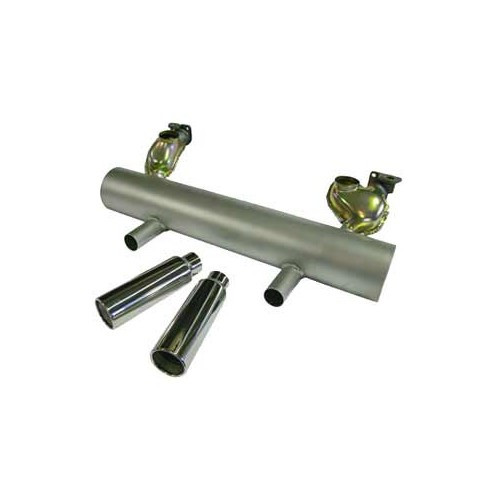

Remplacement du silencieux Monza en fin de vie par un silencieux Sebring sport inox bien plus adapté au moteur 1600.
Pot moins ouvert, plus de couple à bas régime, je peux rouler en 4eme à 50km/h, ce qui n'était pas possible. En clair, ce moteur tourne bien mieux.
Le top, exactement ce que je cherchais.
Son très agréable. J'ai soudé les "flutes" de sorties, sifflement caractéristique au delà de 5000 tr/mn.
Il a fallu rajouter des coudes (316) pour descendre les sorties afin de les adapter au Speedster.
