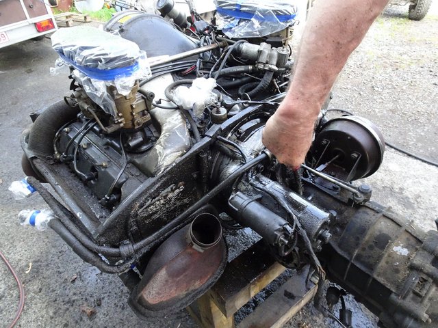

Bonsoir,
tentative audacieuse de vous communiquer qques images de ma 71 Sporto, qui dort depuis près de 2 ans maintenant, victime d' une surcharge dramatique du patron du garage...
Et donc que ce n' est pas par mauvaise volonté que rien n' a suivi actuellement les échanges relatifs au membranes et réfection des poumons ;-)
En vrac ces photos vous donnent une idée de l' avancement du projet, j' espère que l' affichage sera correct...
