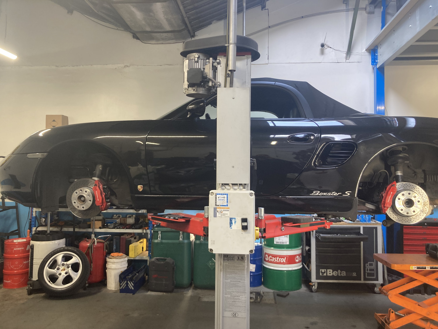

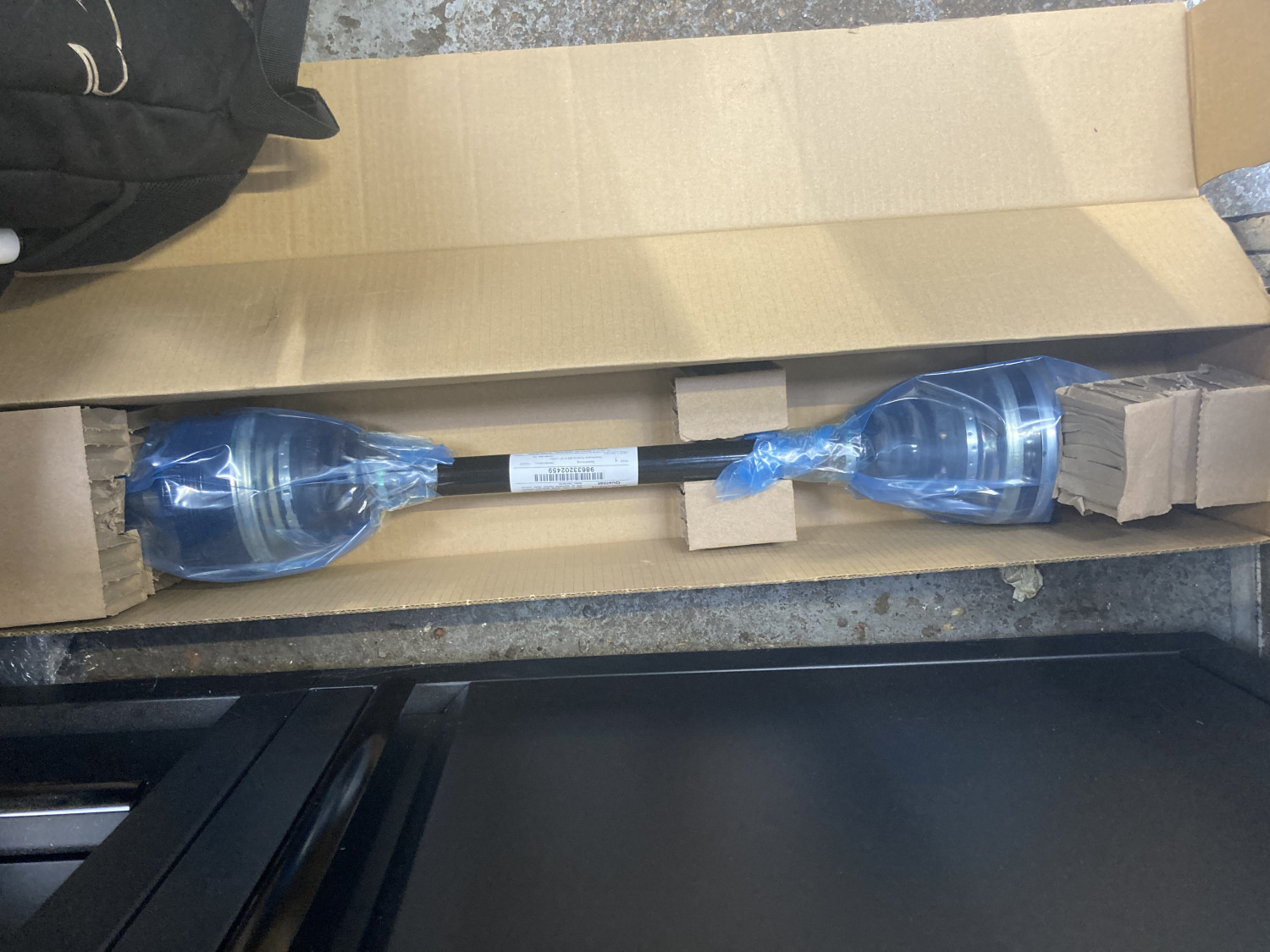

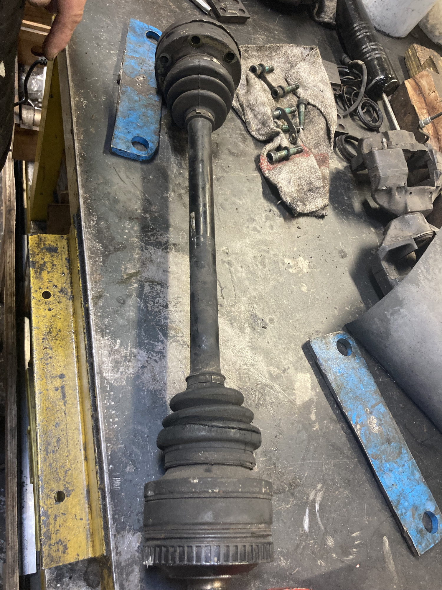

plaquettes des 4 freins et remplacement de la transmission ARG sur ce 986 S

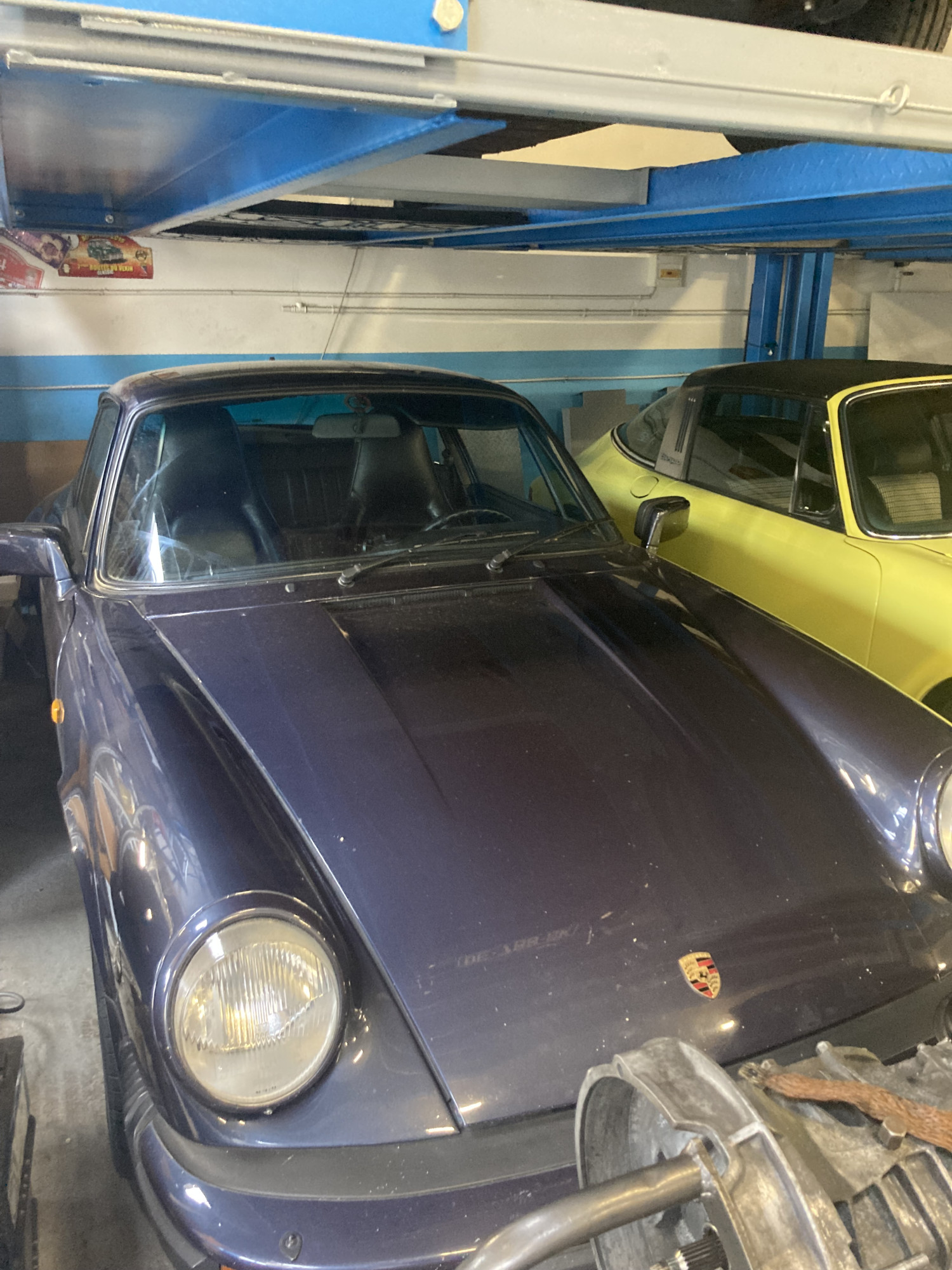

J'ai peut-être un peu trop de pince sur ma 2.4 qui se prépare pour la Volcanic

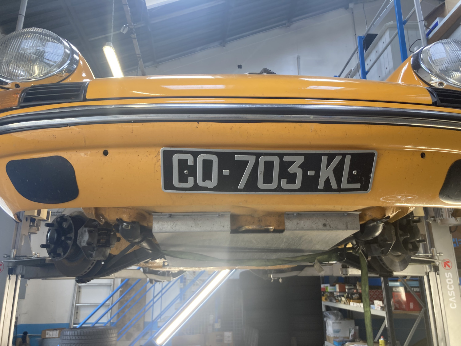

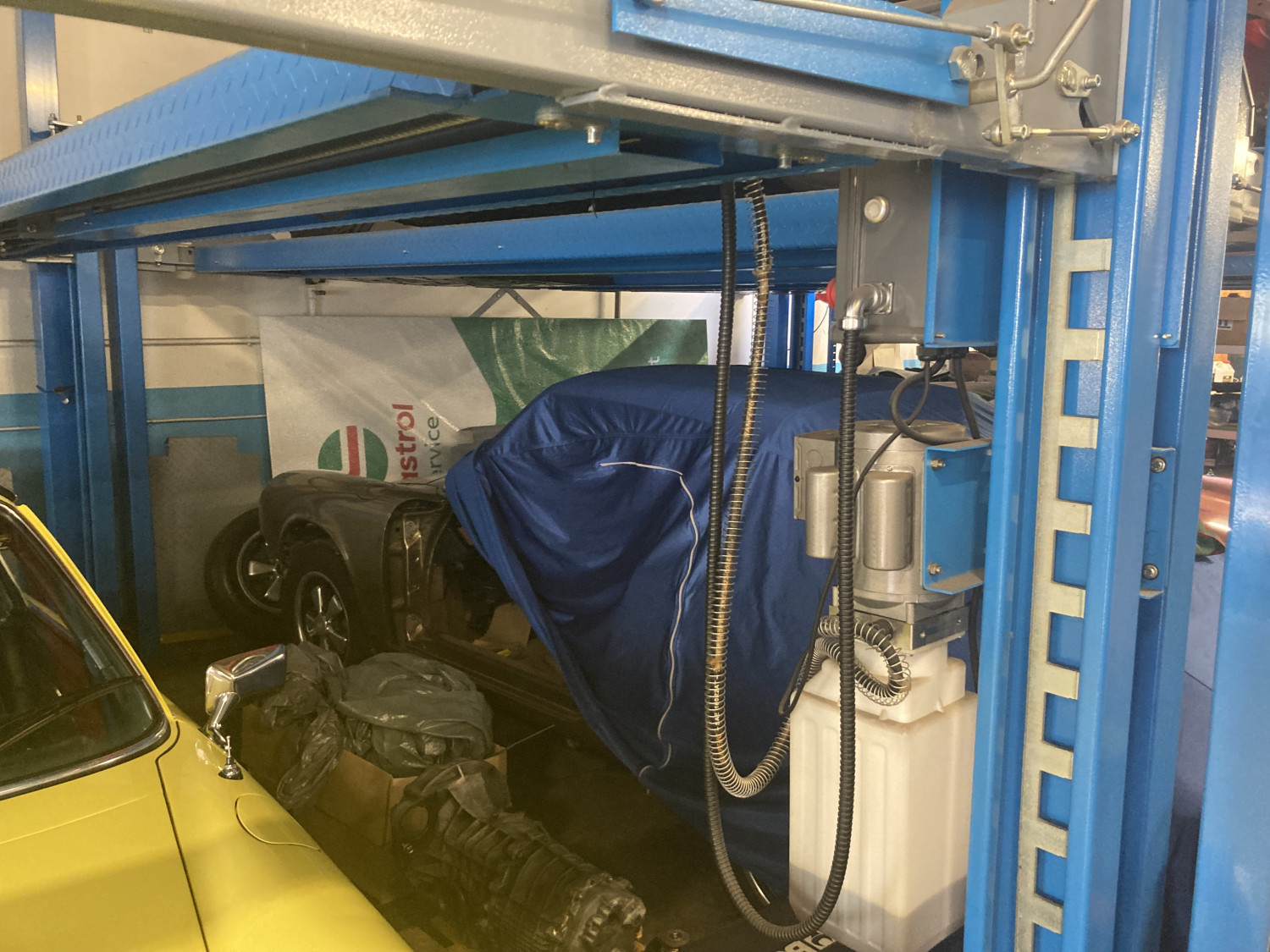

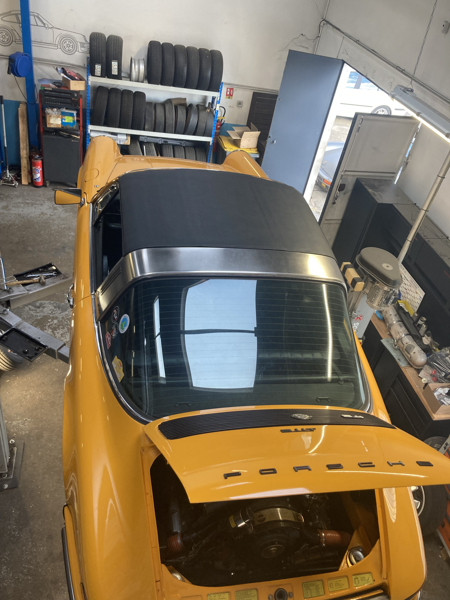

Toutjours une 2.4 Targa (S) qui partira lundi pour 3 jours chez le carrossier histoire de retrouver sa portière conducteur

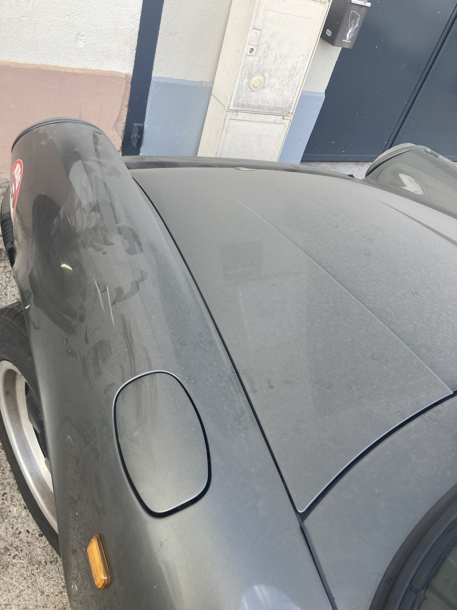

La honte comment ma 3.2 (ma première 911) est poussièreuse

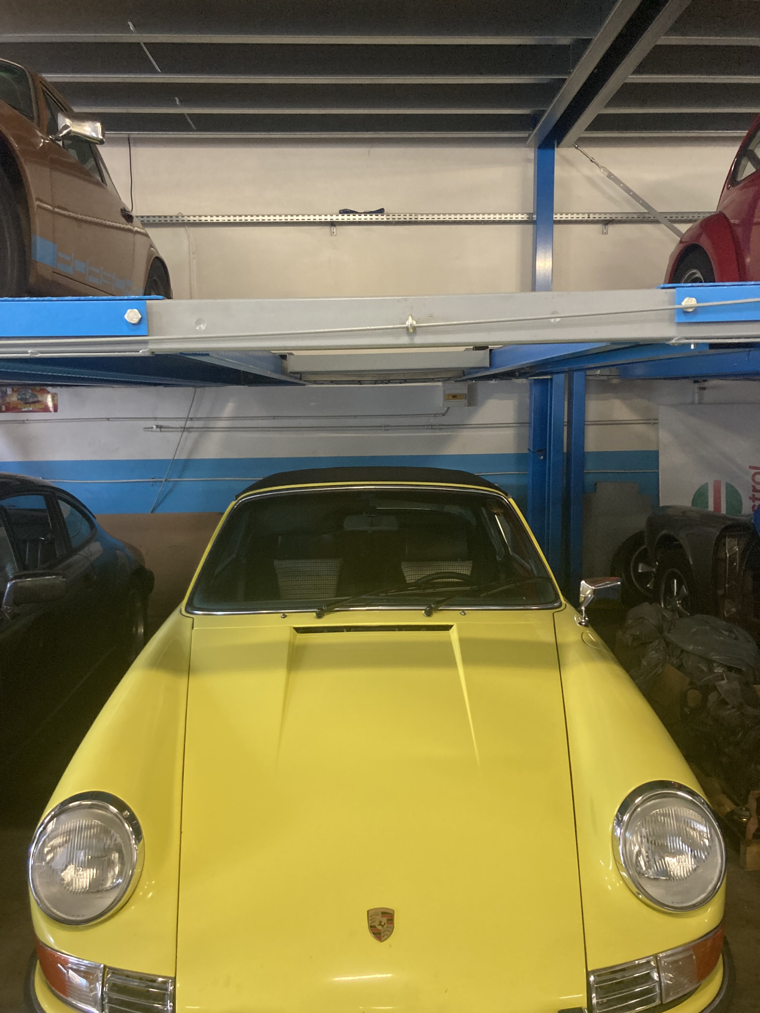

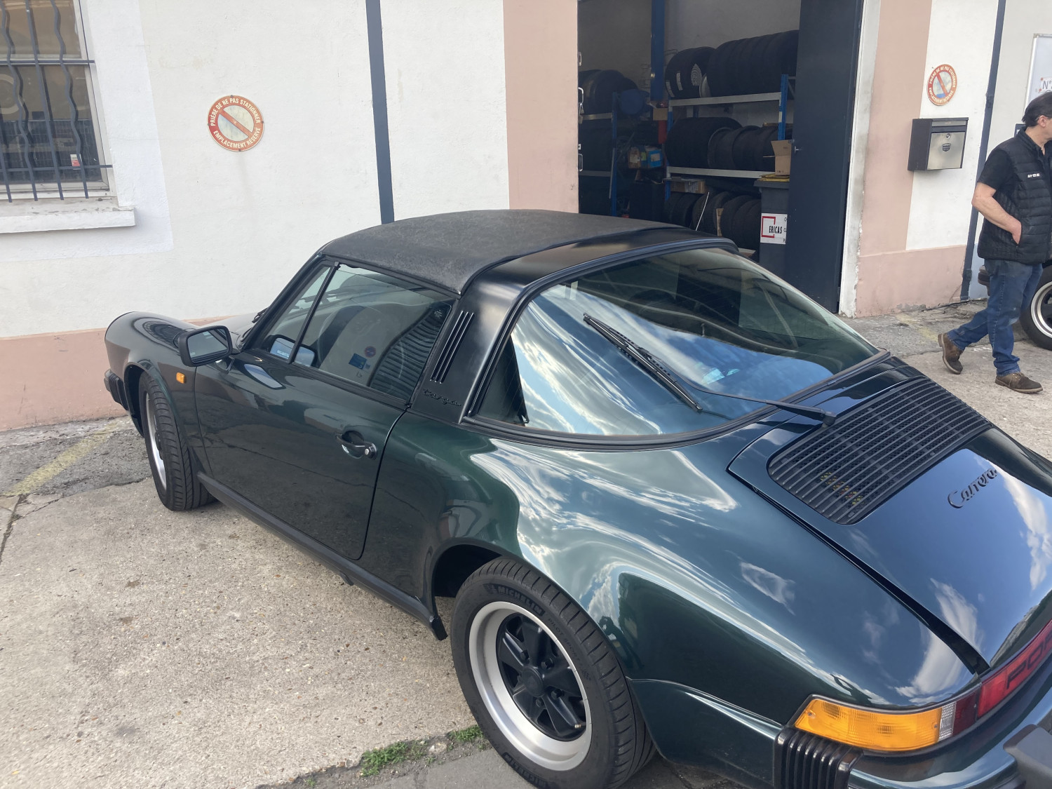

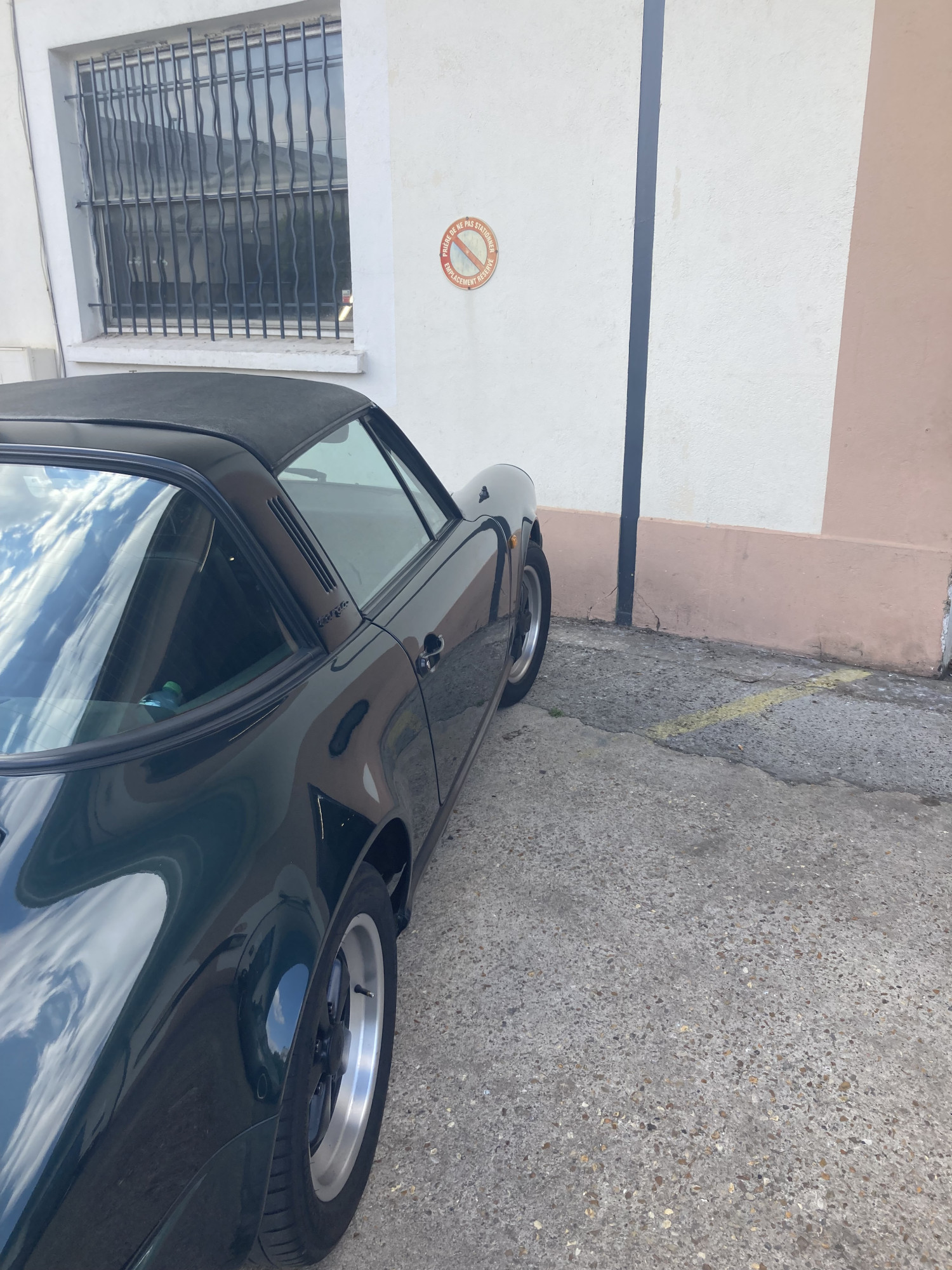

Jolie 3.2 Targa
Etrangement, elle n'a pas de retro à droite

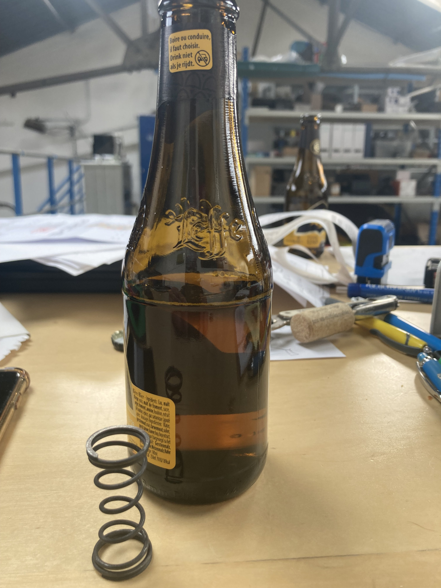

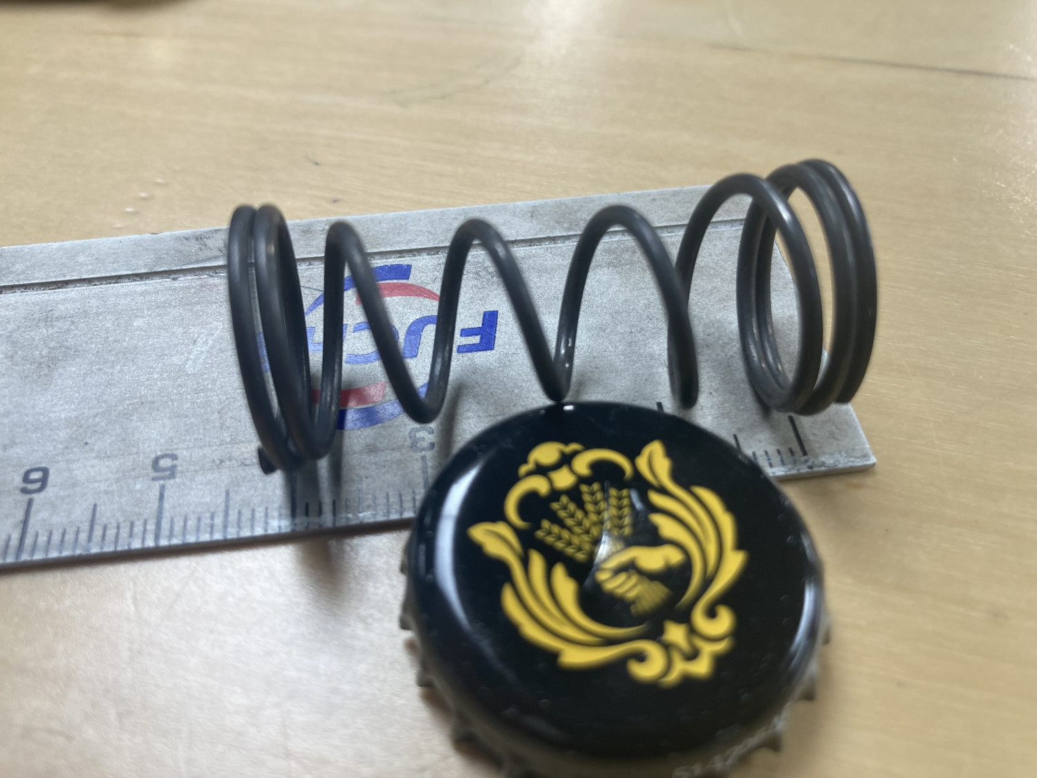

@roland mesurer le ressort d'écarteur de mâchoires frein à main :)
Paroles, paroles, ..... :D

Pas mal de démontage à faire pour déposer la transmission sur Boxster

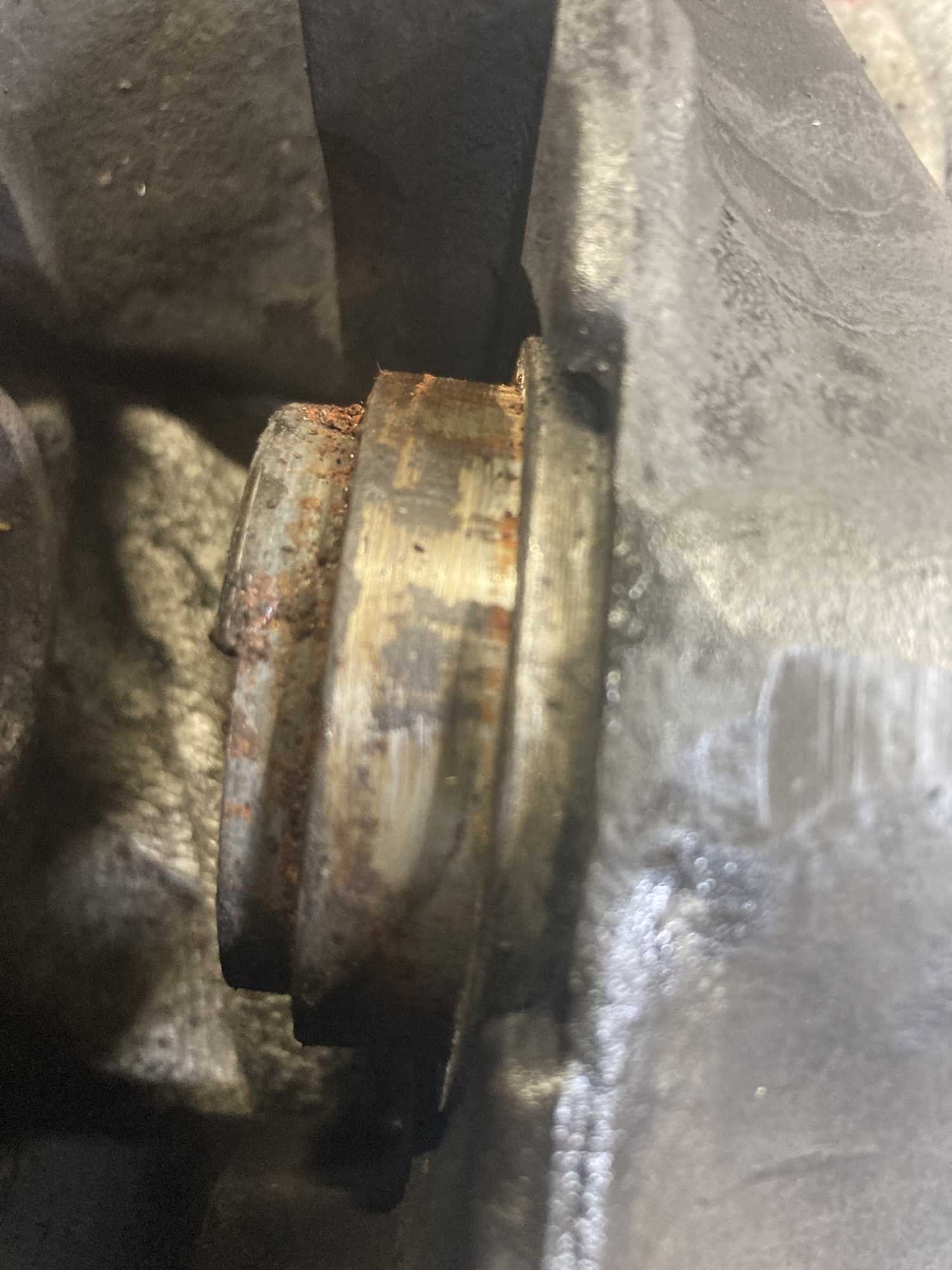

Membre cotisant n°3131
Messages : 13157
42 mm

Je la connais un peu la jolie "mono rétro" pour l'avoir visitée, essayée et conseillée à son proprio ;)
Ton retour avec ton œil avisé m'intéresse grandement :thumbup:
Messages : 13157
L'embrayage est étrange, très dur puis au milieu de la course de la pédale, elle repousse ton pied d'un coup.
Surement une course de fourchette mal réglée qui "retourne" trop fortement les lames ressort du mécanisme.
C'est très désagréable à la conduite.

Membre cotisant n°294
Messages : 11057
07 mai 2025, 17:59Cheers a écrit :
42 mm
Merci Fred,
J'ai remonté (et ça marche !!!) avec respectivement 36 et 37 mm, preuve que le ressort s'use avec le temps .
Je suis bon pour redémonter ..... mais je vais attendre un peu.
Fred, ce serait peut-être bien de mettre la photo avec la dimension dans le post frein à main des 911 classics (ça pourrait servir à d'autres ?) , Je ne dois pas pouvoir le faire :o
pourquoi mettre un cadran neuf complet et ne pas refaire l'ancien?
demande du proprio?
Messages : 13157
Tout simplement parce que le contrôle technique a signalé un soufflet de transmission déchiré il y a......
12 mois et que depuis plusieurs milliers de KM ont été parcourus sans graisse.
La transmission est facturée 930 HT chez Porsche.
Tenter de la réparer nous engage en garantie et nous sommes septiques sur sa pérennité.
La loi des séries étant une réalité, nous en rentrons un second (986S) avec exactement le même problème.
En sus nous réaliserons embrayage et IMS.
Messages : 1080
Enregistré le : 01 sept. 2019, 15:02
effectivement la c'est chercher les problèmes que de rouler avec un soufflet HS
forcement en tant que pro, vu la garantie derrière, c'est bien compréhensible.

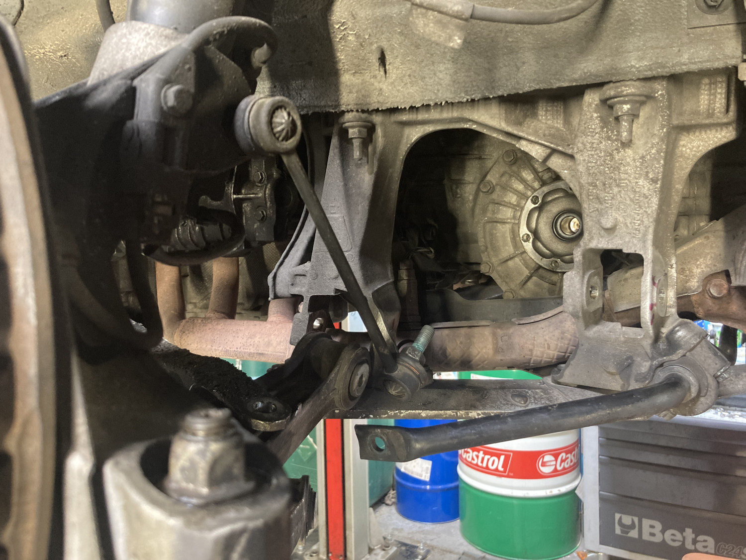

Etrier AVG sur la 3.2 que l'on vient de nous confier après achat.
On a commencé par remplacer les 4 pneumatiques dépareillés vieux de 18 ans par 4 PS4 en 16.
Il y a pas mal de travail à répartir sur quelques mois.

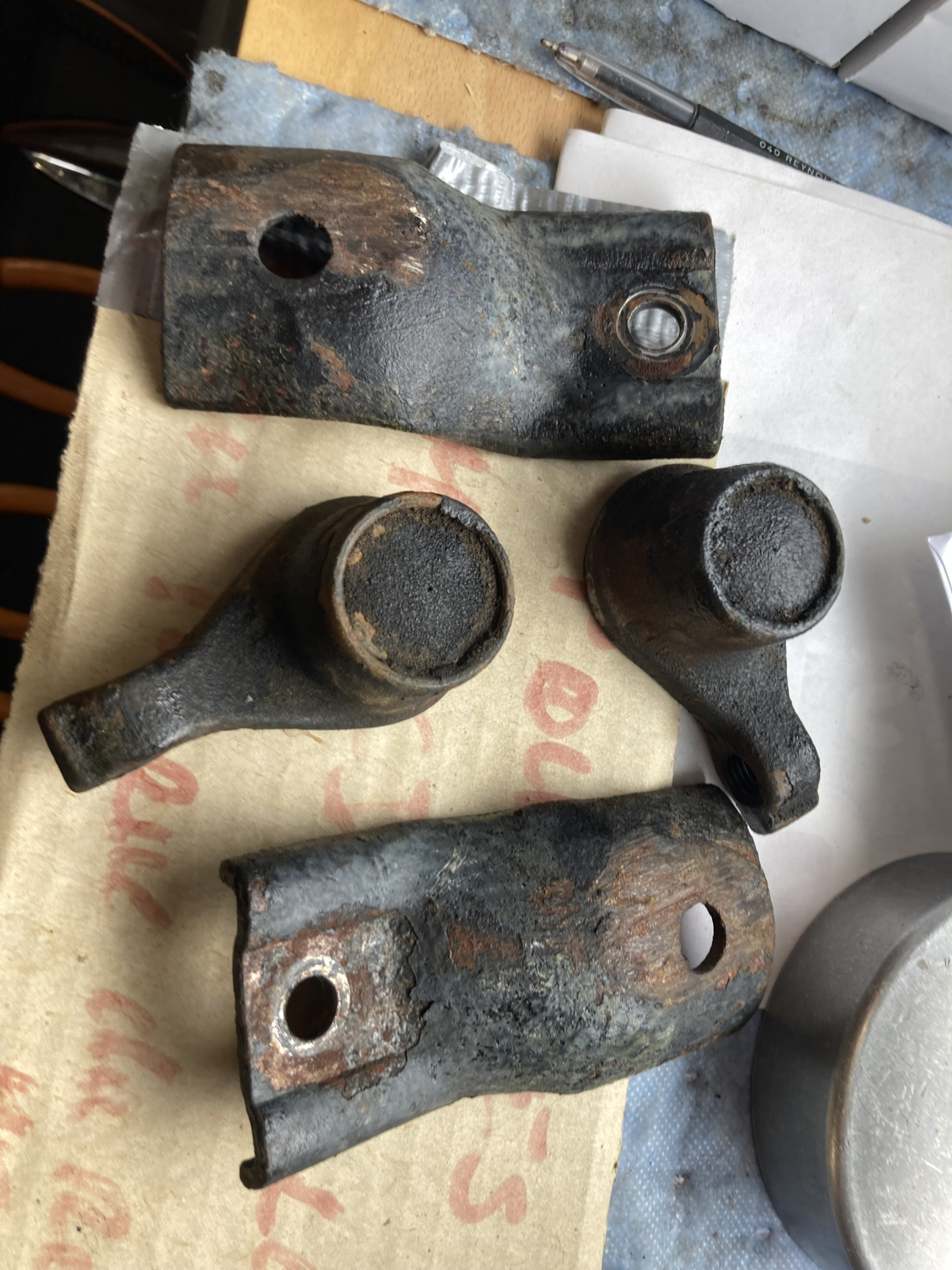

Messages : 13157

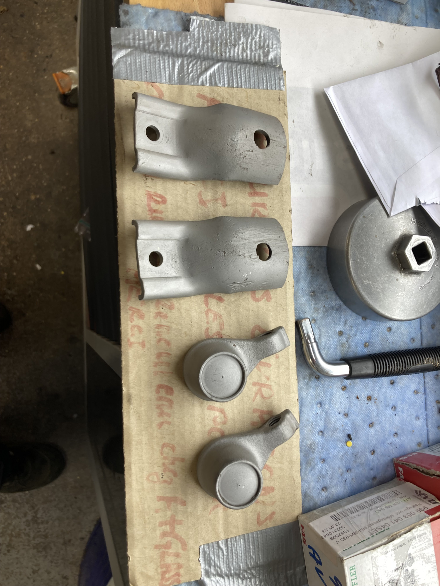

Et comme l'on rechigne à remonter du moche, on passe tout à la microbilleuse puis opérons un traitement de surface adapté.
Ce sera noir satin pour les sabots de bras avant et bichromate pour les escargots de barre de torsion.

Cheers
A chaud au point mort on entend un peu de la tringlerie (uniquement au point mort)
Peut être une relation
Je pensais aussi (enfin un ex membre m a fait pensé) à un sujet de fourchette
Comme c est ma première Porsche je pensais que la dureté de l embrayage était normal et je m étais habitué
Deux membres de ce forum l ayant testé il y a pas longtemp
Pour le rétro droit, il me semble que c était une option pour les modèles 84. Je vais chercher l info
Elle est sortie d usine en février 84
