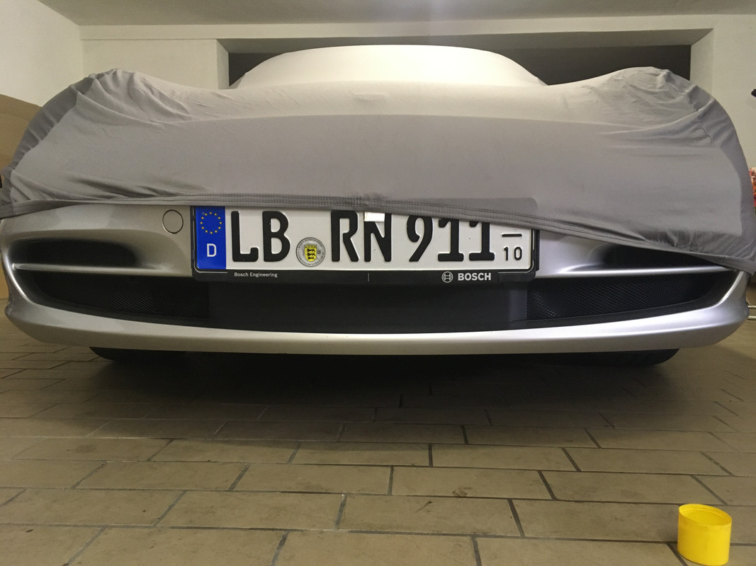

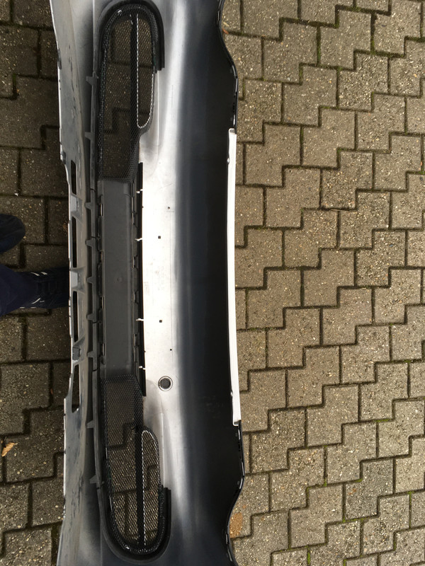

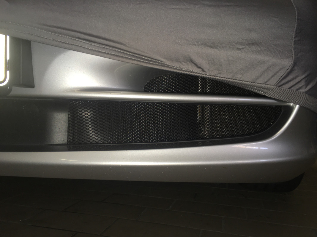

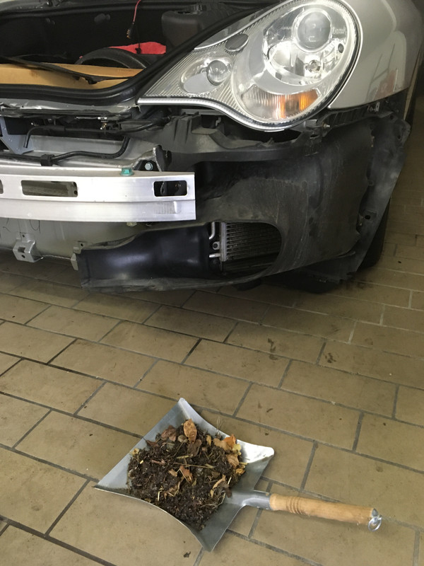

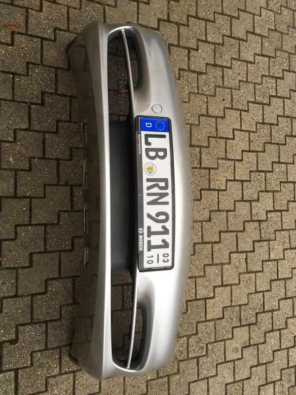

2ie nettoyage des 2 rangées de radiateurs. La précédente c’était il y a 2 ans.
Le merdier qui s’accumule :o
Résultat je me suis énervé :
Hier soir je ramène le PC de la Targa dans ma cave
Je reprends les côtes cartonnées des grilles de la GT3, bonheur, c’est les mêmes ouïes
Je découpe les grilles avec le reste de grillage utilisé il y a un an pour les radiateurs de la GT3 :thumbup::)
Je te découpe, j’adapte, je tapotte, je fixe...
Cet aprèm retour au garage et remontage.
J’espère moins sortir de merdier dans 2 ans :mad: :(

Messages : 12721
Du coté capteur temp ext (coté droit dans le sens de la marche) la grille est en 1 morceau sur la GT3, là pour des raisons de taille de grille restante j’ai fait en 2 morceaux et bien m’en a pris, c’est BEAUCOUP plus rapde de monter le capteur une fois grille et PC en place.
Niveau roulage c’est modéré, 15.000 en 3 été en 996, en parallèle de la bétaillère familiale et d’une Megane RS en 2017 et 2018 (6.000 km par an) et de la GT3 en 2019 (4.000 km)
Au final je suis content du résultat des grilles, et je profite de mes bagnoles à mon faible niveau, la vie est belle :thumbup::)
