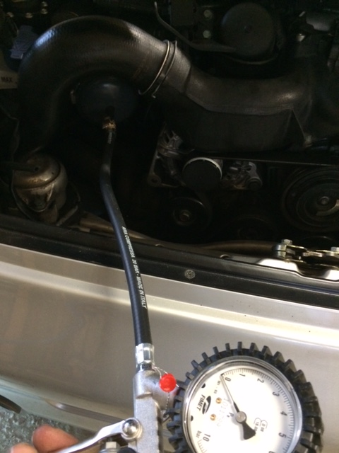

Juste une remarque sur ton bouchon. Ce n'est pas à cet endroit qu'il faut le mettre car juste après le piquage pour les dump il y a le piquage pour le reniflard de la vache à huile
Donc quand tu mets sous pression un peu d'air s'échappe par elle et tu ne peux pas voir les très petites fuites sur les différents tuyaux ou valves.
Ce qu'il faut c'est mettre un bouchon avant chaque turbo.
De cette manière tu peux tester parfaitement ton circuit.

Oui Arnaud j ai suivi ton dossier sur les test de pression, j ai juste dégrossi par la et ca m a permis de détecter des fuites avant turbo.

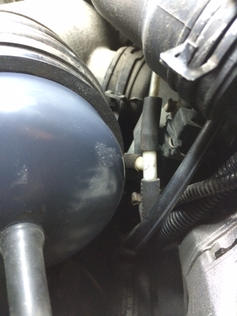

Désolé, je ne pensais pas que cela pouvait être aussi caché !!!... :(
Voici quand même la meilleure photo.

j'ai peu être loupé un truc mais sur la mienne je n'ai pas ce T, en dessous il y a juste le câble de branchement du débimètre
Messages : 447
Enregistré le : 25 janv. 2014, 17:53
On est bien d accord, j avais une durite en plus! Pourquoi? J en sais rien!
Pourtant elle n a pas été bidouillee, la carto etait stock, les bonnes vis à leur place... Mystère!
Messages : 5327
Enregistré le : 14 août 2008, 09:47
oui je comprends pas trop sur ce coup
Messages : 7758
Utilise pour un échappement a valves ;) tout simplement ...

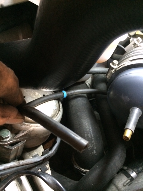

ola encore des bricoles, j'ai fait le test d'etancheite du circuit de sural sur le TT!
hormis une petite fuite avant turbo gauche, un collier mal serre, j'ai fais une decouverte surprenante!
en effet ce petit T blanc et cette longue durite n'existe pas sur les autre TT!
de plus l'air s'echapait de cette durite meme quand je mettais le circuit sous pression!
donc j'ai vire le T blanc et branche en direct de la vanne 3 voies aux dump! (circuit normal)
A la suite de ces interventions, le circuit est etanche!
petit essai routier
c'est peut etre dans la tete, mais je sens le moteur plus vigoureux, surtout au moment de la charge!
et puis depuis le changement des dump par des S3, j avais un bruit de vent au lacher de gaz a mi regime (comme un pet fuyant a solo)! pensant que c 'etait normal j avais pas releve!
et bien depuis la modif du circuit de depression, plus aucun bruit!
les dumps devaient mal s'ouvrir vu la perte de depression et faire ce bruit!

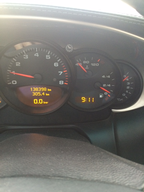

Donc je reviens sur cette intervention, car depuis celle ci, j ai demarre 2x a froid et c etait un peu laborieux, mélange hyper riche, fumée noire et cafouillage dans le ralenti pendant 30s, une fois sur la route tout etait normal!
J ai fouine un peu et j ai lu que le boitier electronique du moteur avait besoin de 50km pour se calibrer sur un changement de son train - train, (sonde neuve, piece changées sur circuit dépression ou suralimentation etc)
J etais un peu sceptique mais maintenant que j ai fais plus de 50km, toute à l heure elle a demarre normalement et tout s est passé sans encombre!
Moteur hyper souple en ville, ce qui me faisait défault avant!
Il y a aussi le reset du boitier papillon qui serait a faire de temps en temps : contact mis sans démarrer et attendre 1mn, couper et démarrer normalement (toujours selon internet)
Bref c est une voiture intelligente!
