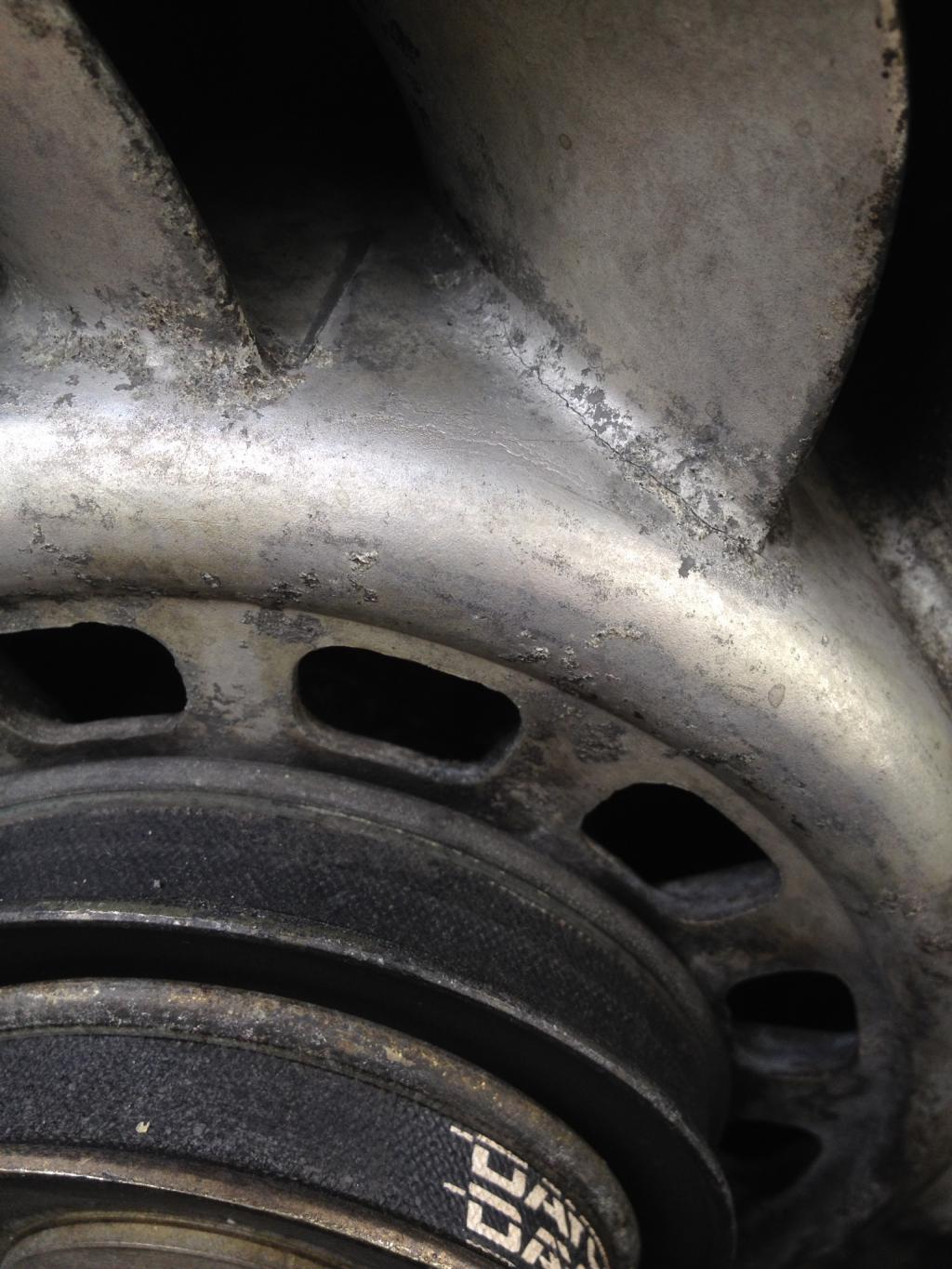

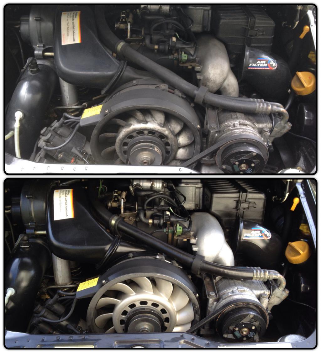

Bon, la semaine dernière, première tentative de nettoyage de moteur.
Je commence par la turbine, 1ere pale que je nettoie, crac, une fissure... (pas en nettoyant hein... elle était juste planquer sous la crasse)
Ca m'a un peu stoppé dans mon élan.
Fildemass a pu la prendre en urgence, pour changer la piece défectueuse.
Et j'ai pu me remettre dessus ce WE.
Grosse aide de Romain(merci encore) pour son premier detailling et on arrive à cet avant/apres
Ca sert pas a grand chose, mais ça fait du bien...

Pas grand-chose en fait…
J’ai commencé par mettre un sac en plastique sur le double allumeur…
Ensuite douchette au tuyeau d’arrosage, pour finir de refroidir le moteur et mouillé le tout…
J’ai ensuite alterné les nettoyages au pinceaux detailler avec de l’APC (All Purpose Cleaner – du premium blue de chez insta finish en dilution ¼ ) et du dégraissant (surfex, dilué a 10%)
Sur le compresseur par exemple, la crasse était bien cuite, j’y suis aller à la brosse à dent.
Ensuite Romain s’est occupé du dressing, toujours au pinceau, avec du VP talos protectant, utilisé pur
Au final un coup de buffing avec des micro-fibre

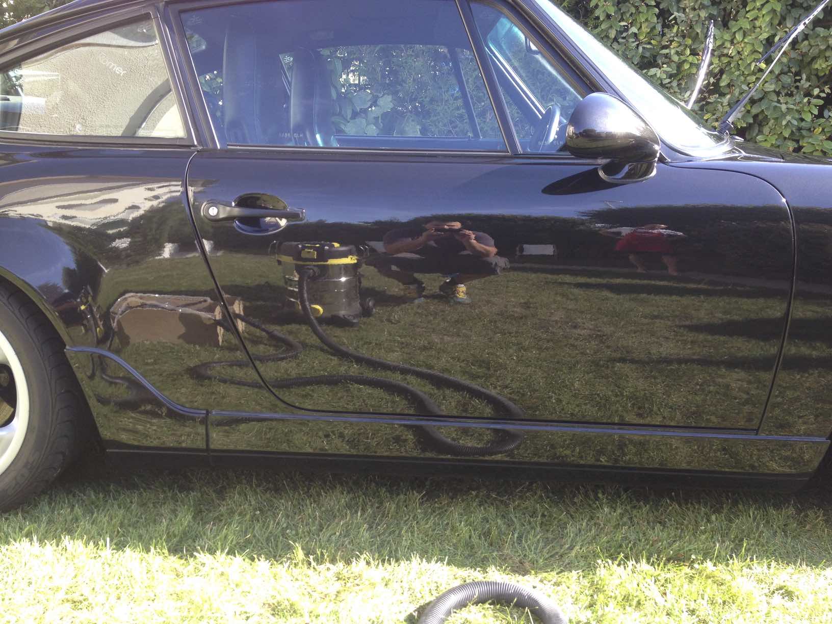

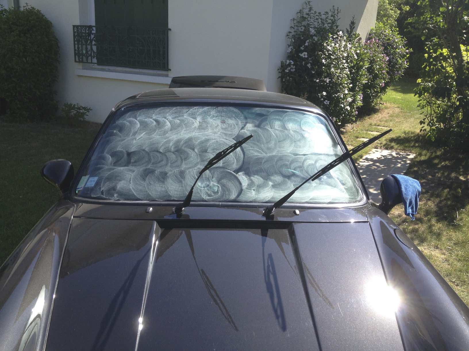

Pour le reste de la voiture :
pour le rendu final, c'est PoorBoys black hole/naviwax ultimate, en rajoutant un coupe de buffing a l'eau déminéralisé une 1h après le 1er buffing (spit shinning?)

Disons que la turbine neuve, ca represente 90% de l'impact visuel de l'avant-apres :)

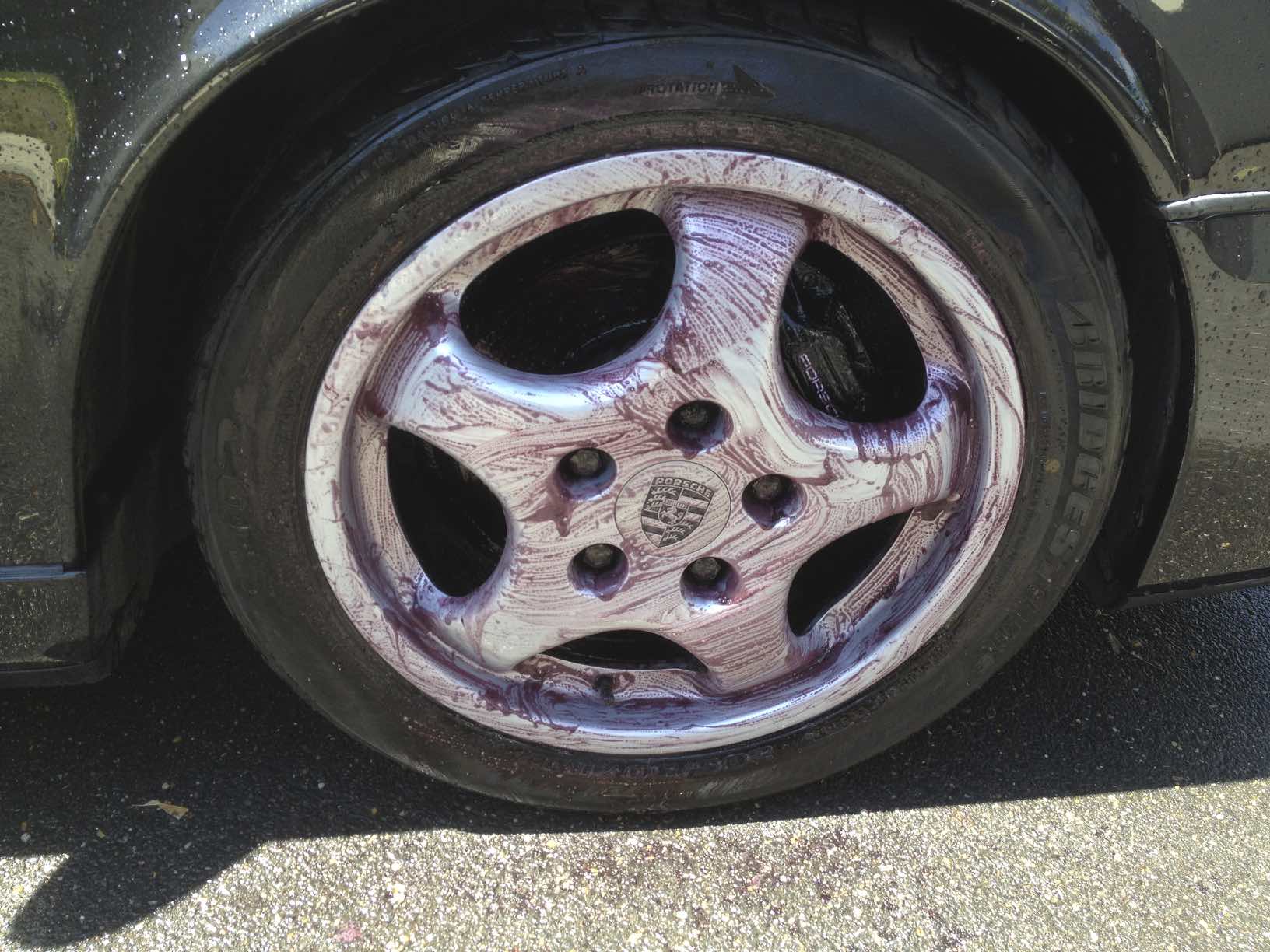

Trés bien la Naviwax sur une peinture foncée ;)
Finalement on utilise les mêms produits :D
et les jantezs passées au Billberry je suppose ? ;)
En tout cas le moteur est bien beau comme ça :thumbup:

Une première passe au bilberry, mais je finis toujours avec du dragons breath ( la même chose que du iron X, etc)
J'adore voire apparaître le rouge/violet du a la réaction chimique avec les particules métallique...
