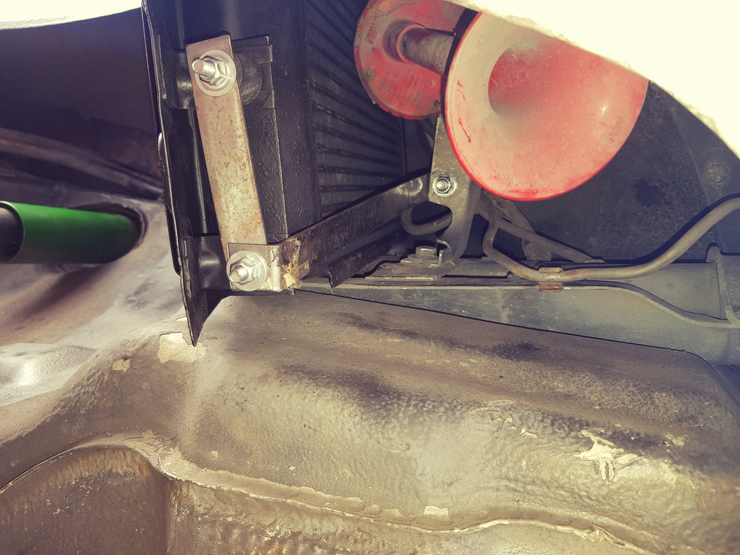

Hello ,
J'ai tout reçu et tout monté dans la foulée.
Il me manque la fixation supérieure qui ne devait pas exister à l'époque sur les ailes des Carrera 3.0, j'ai donc retiré un des deux klaxon et je me suis pris sur sa fixation en faisant un support artisanal monté sur silent-blocs. Le haut est maintenu par les durites.
Je ne souhaitais pas percer la caisse donc le support d'origine des 3.2 n'était pas non plus montable en mode plug and play.
50km sur routes de campagnes en mode calme avec 20 degrés en traversant quelques villages. (Je trouve toujours que c'est un peu chaud).
Retour dans les mêmes conditions avec un trafic plus fluide et 17 degrés.
Je rappelle que j'ai 2 collecteurs SSI, la turbine 5 pales, et radiateur avant de 3.2 .
