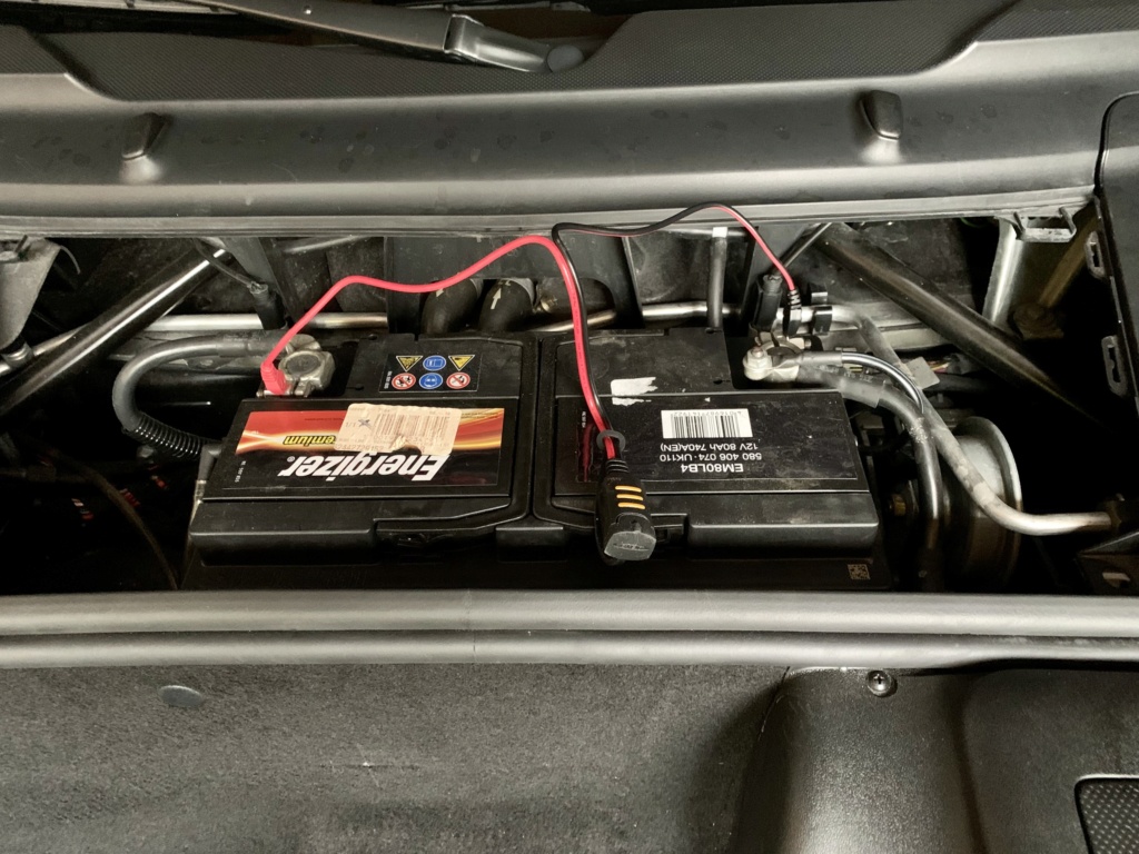

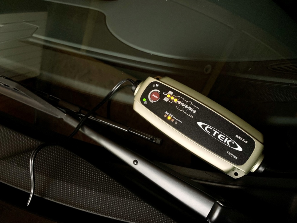

Ça y est j’ai pris le temps d’installer mon CTEK MXS5.0
Installation du câble fournis avec le chargeur. Les œillets sont piles à la bonne taille. Je n’ai pas eu besoin de débrancher la batterie. :thumbup:
Ensuite il ne reste qu’à clipper le chargeur et à le brancher sur le 220v.
J’espère maintenant qu’il va franchir toutes les étapes sans problèmes.

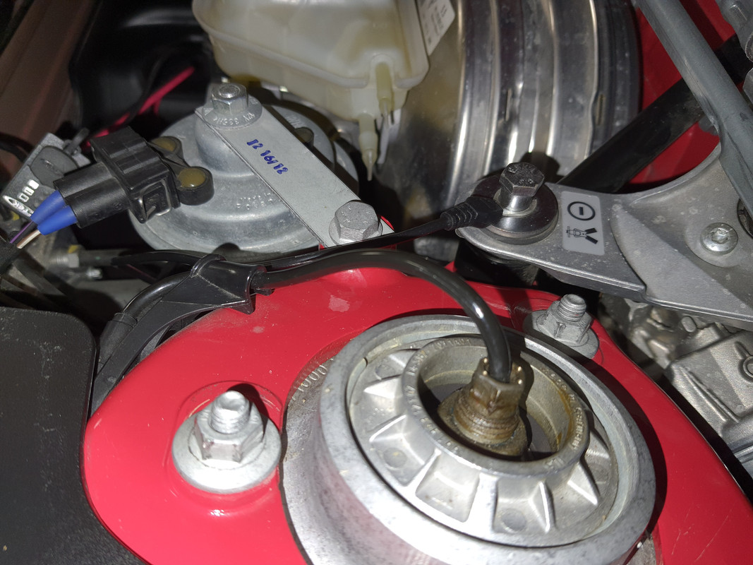

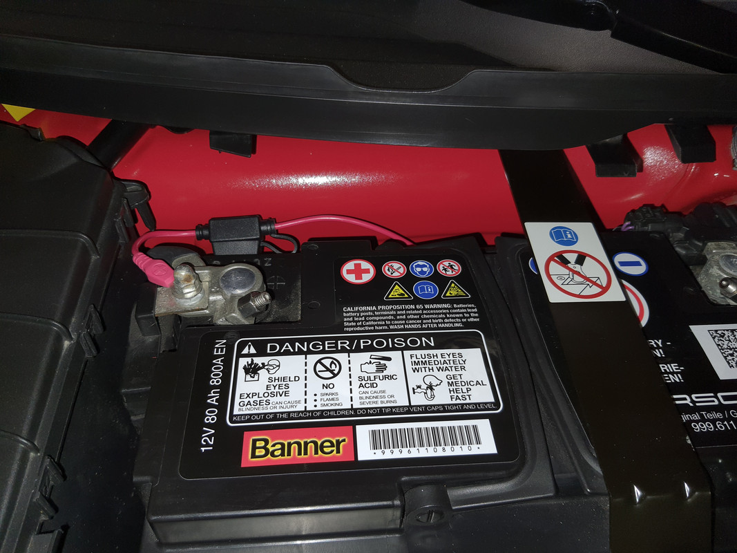

n°5581
Messages : 5169
Tu peux aussi le faire comme ceci, il faut si possible éviter de brancher le négatif a la batterie en direct.
L’idée étant d’éviter de créer une étincelle a proximité de la batterie
Messages : 282
Enregistré le : 01 févr. 2016, 19:58
Merci pour la photo. Et cela fonctionne sur l'écrou de l'amorto? Le courant passe bien?
Après avec les systèmes de Cteck, j'ai du mal à imaginer que l'on puisse créer une étincelle:o

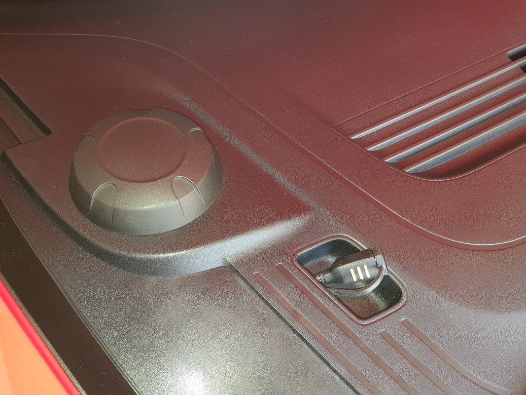

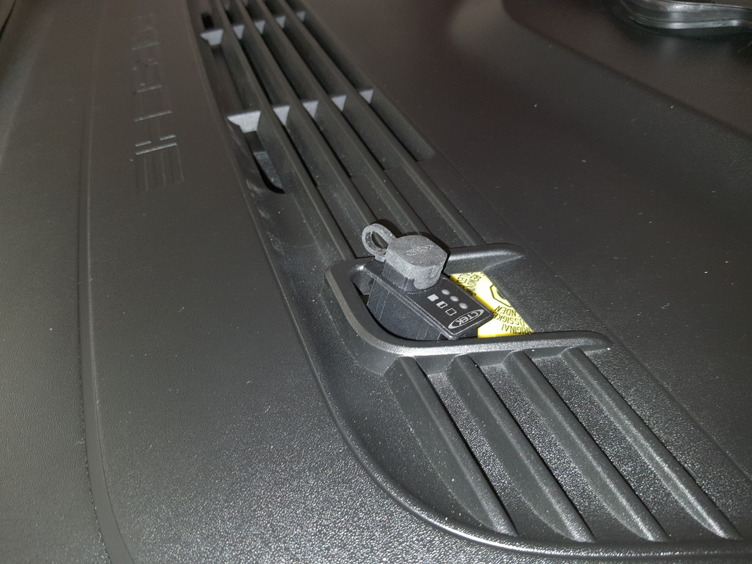

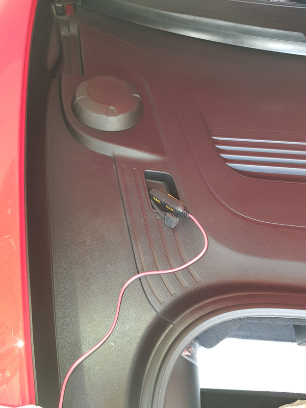

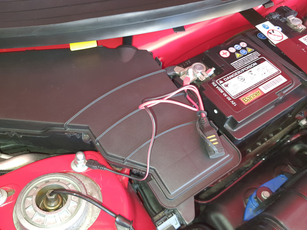

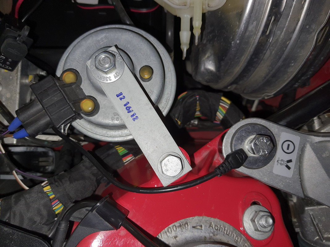

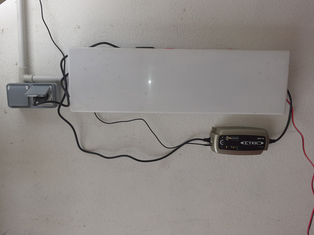

Bonjour ,
j'ai réalisé l'installation de mon nouveau chargeur, j'ai fait quelques photos pour alimenter le débat. J'ai deux solutions, une avec le négatif sur l’amortisseur, j'aime pas trop et la seconde avec le négatif sur la masse prévue à cet effet. Pour l'instant, j'ai conservé la seconde solution. L'avantage de ce système c'est que la connexion au chargeur est très simple et surtout rapide. Un avantage également, c'est que le raccordement du plus se fait directement à la batterie sans passer pas les fils de l’allume cigare.
.[img]http://[/img]
GO Ile de France
n°7011
Messages : 2395
Super propre!!!
