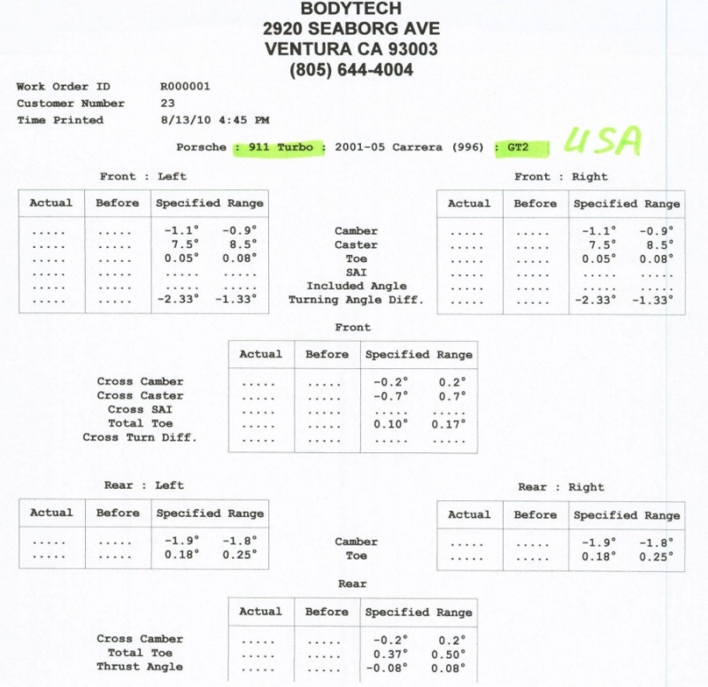

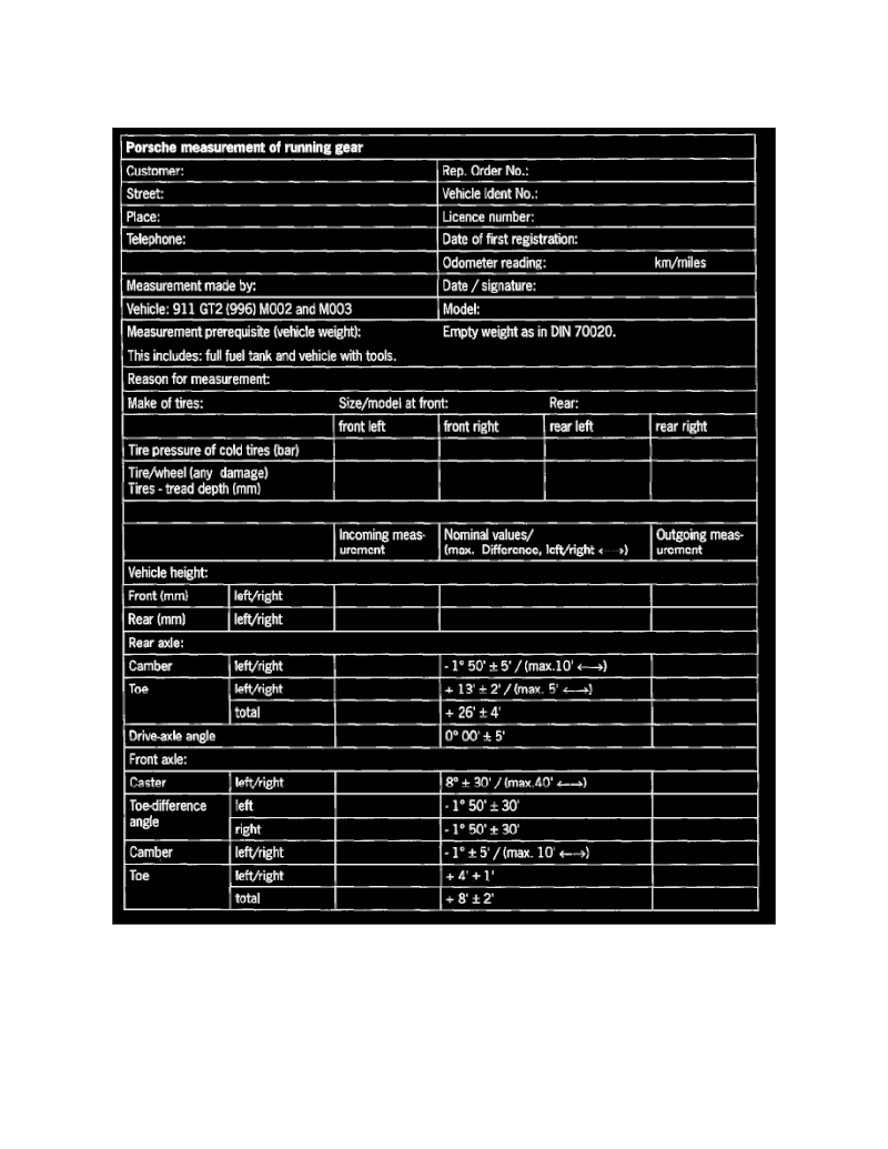

petit up pour ce post.
je peux mettre les réglages de GT2 si ça intéresse qq un ?
Messages : 57
Enregistré le : 03 sept. 2011, 10:54
Oui merci.
Messages : 918
Enregistré le : 30 oct. 2012, 20:38
valeurs usine :
pour les USA :
Messages : 629
