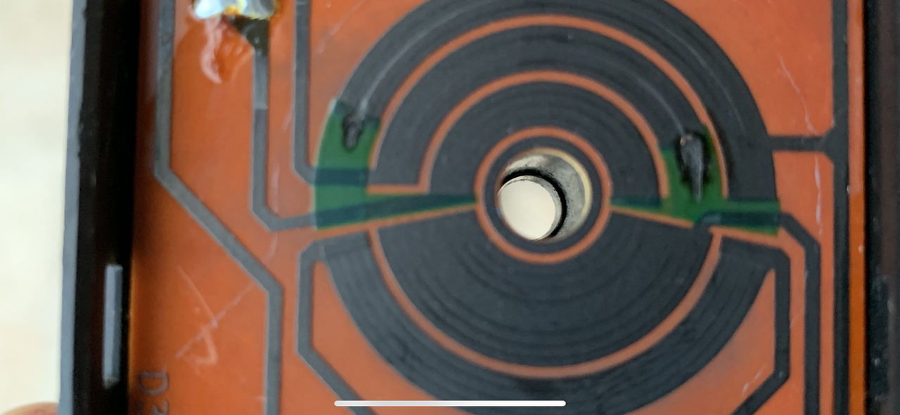

Bonjour moi aussi j’ai un problème d’air chaud à gauche. Une fois de manière intermittente puis c’était redevenu normal après arrêt du véhicule. Depuis ce week-end c’est en continu.
Après quelques lecture sur le forum, je vérifie les boas en carton: il sont nickels. Après 28 ans, c’est pas mal pour du simple carton.
Puis direction les servos. Je mets en oeuvre la procédure décrite par Gédéon 25 en 2005. ( donc les miens ont tenu 14 ans de plus que certains)
Verdict le servo 4 ; mélangeur de gauche; ne fonctionne plus. J’ai bien compris qu’une tentative de réparation était plutôt sans espoir. Par curiosité, je l’ouvre.
Les pistes sont plutôt en bon état (peu d’usure)sauf 2 points où on dirait qu’il y a eu sur chauffe - le cache plastique blanc de l’autre côté porte une marque brune .
Après nettoyage, le servo refonctionne.
J’ai 2 questions initiales:
- étant donné l’état des pistes visible sur la photo, faut-il tout de suite acheter une pièce neuve à environ 380€?
- pour le remontage, y a t il un repérage particulier de la position de la came
La photo du site anglais indique « position à 5h », mais est-ce que cela correspond pat exemple à température 0 et ventilation 0 ou au contraire ventilation 3 et température maxi?
Je n’ai pas ma bonne position d’origine puisque c’était bloqué avant le démontage.
- question subsidiaire : en actionnant la came du servo j’entends clairement une trappe qui se ferme. Y a t-il un moyen de contrôler visuellement qu’elle se ferme parfaitement ?
-question subsidiaire 2: à peu près au moment j’ai eu les premiers soucis d’air chaud côté conducteur , les deux grilles d’aération passager et conducteur se sont mises à envoyer de temps en temps des petits bouts de mousse couleur gris/noir de 5 mm de dimension environ: est que cela a un lien ? D’où cela peut-il venir?
D’avance merci.
Sur la piste du servomoteur on voit les 2 points marqués au niveau des zones vertes.
D’avance merci.

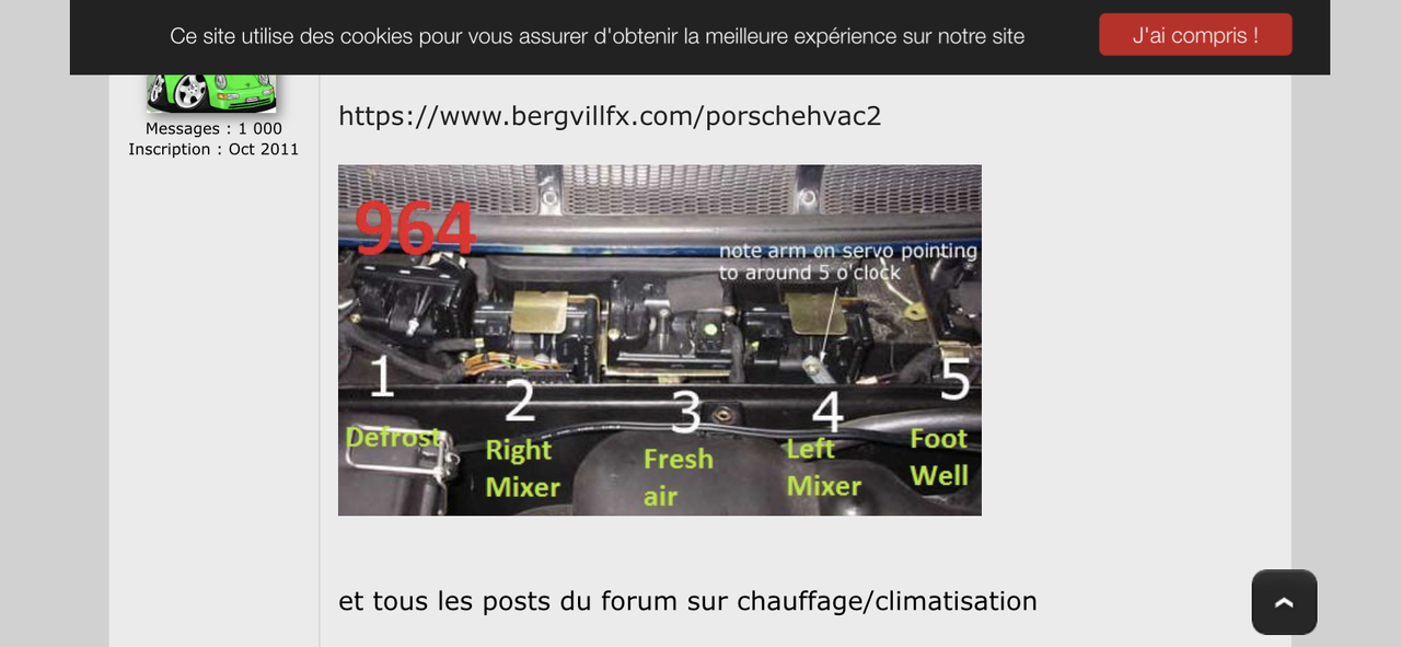

les spécialistes te répondront, mais déjà quelques pistes:
- servo usé, servo à changer tôt ou tard et si trop tard peut endommager la centrale de commande chauffage/clim à gauche de l'autoradio
- la position 5h est donnée avec commande de température sur froid
https://www.bergvillfx.com/porschehvac2
https://www.bergvillfx.com/porschehvac1
- tu ne peux voir le clapet qu'en enlevant le capot du pulseur,
https://rennlist.com/forums/964-forum/2 ... boxes.html
http://964c2.blogspot.com/2015/06/demon ... auche.html
- la mousse qui fait étanchéité se déteriore avec le temps et est soufflée dans l'habitacle
j'ai aussi galéré pour avoir un système qui fonctionne;)
