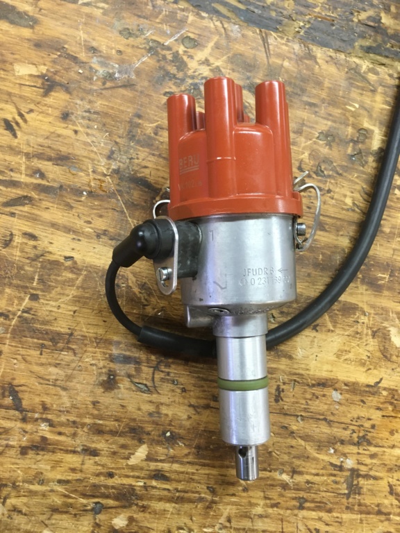

J'hésitais à acheter un allumage 123 Ignition et finalement j'ai préféré reconditionner un allumage de 2.0 en le modifiant en réluctance variable :
Il me reste à tester mes courbes d'avance et changer les ressorts et éventuellement modifier les masselottes.

C'eSt ce matos ?? Jamais vu encore !!
Messages : 30
Enregistré le : 27 nov. 2016, 13:51
C'est un allumage Bosch d'une 911 2.0 que j'ai modifié et reconditionné.
