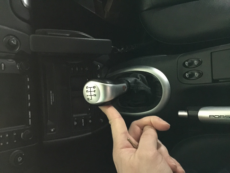

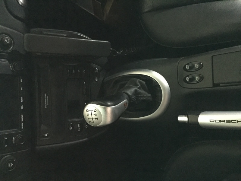

Messages : 100
Enregistré le : 06 mai 2011, 07:54
Maintenant
Avant
Messages : 9438
Je confirme alors que sur mon ex boxster je n'avais pas ça !
Il faudrait rediscuter avec ton monteur et avec Fabien de Passionauto pour voir si c'est vraiment normal. Mais pour moi c'est bizarre et pas très esthétique :(
