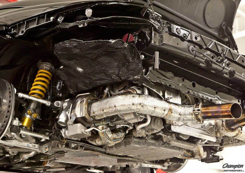

Messages : 4300
Sympa ce tuto :thumbup:
Et pas con de remplacer l'interieur des catas soi même par du 200c :thumbup:

Message original : arnaud80
et ici , les contre pressions ???
ici, je suis certains que la gestion moteur et les reglages de pressions de turbos ont été revu....;)
or ceux qui optent pour la modif du pot a la scie cloche, je doute qu'il fasse revoir et controler les pressions de turbos ensuite....
Messages : 3273
Enregistré le : 19 juin 2011, 20:35
entre une prepa comme ca et la suppression d un des deux catas ou le remplacement du silencieux par un 200c il y a un monde :D , la majoritée des silencieux inox 200c pour 996 turbo ne neccessitent pas de reprogrammation et apportent un gain d environ +15cv et +15Nm de couple :D
sur moteur turbo la contre pression est un ennemi :exclamation:
