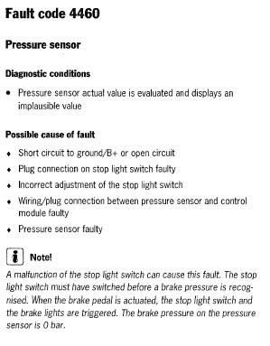

re valise (gratos quand même:thumbup:) ils re-aquite le défaut (4460 capteur de pression)
mais ils ne savent pas ce que c'est!!!:mad:ils vont demander à Paris...3semaines après j'attend tjs!!!
Bon ben il faudra nous ramener l'auto....ya plus qu'a économiser!!!

Interessant la petite note en bas du fault code!
Donc en premier lieu commencer par vérifier le réglage du switch coté pédale pour etre sur que ca déclenche les feux stop le plus tot possible!
