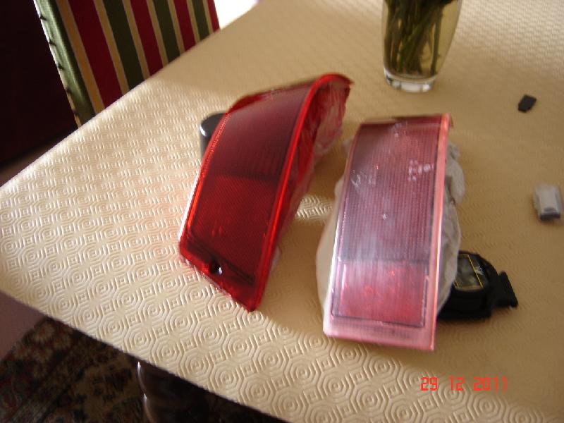

Faute de réponse, je passe à l'action car mon ensemble de feux ar est vraiment pâlot!
Alors, achat de produit en centre auto; c'est un vernis spécifique pour cette utilisation.
et préparation des pièces.
J'ai décollé tous les joints et ai fait un nettoyage sérieux de chaque élément y compris sur les retours.
Ponçage au 1200 usé (à l'eau).
Pose papier cache.
Puis dégraissage à l'acétone, essuyage et un coup de soufflette.
Une première couche fine d'accrochage et 30 minutes après deuxième couche.
Perso, super content, et si toutefois cela jaunit dans le temps, il sera toujours possible de revoir le problème en temps voulu.
Après et avant. Bandeau central idem évidemment.
Ah oui, coût de l'opération, 15€, le prix de la bombe.
Temps passé, environ 30 à 40 mn par élément.

et sur l auto, ca donne quoi? mets nous des photos!
Messages : 1847
Enregistré le : 24 juin 2008, 23:40
Effectivement c'est le jour et la nuit;)
Bravo pour le boulot:thumbup:
En revanche, j'ai l'impression que c'est "trop" rouge par rapport a l'origine.
Pour avoir déjà acheté des feux neufs, il me semble que c'est moins "agressif".
Mais cela vient peut être de la photo.
