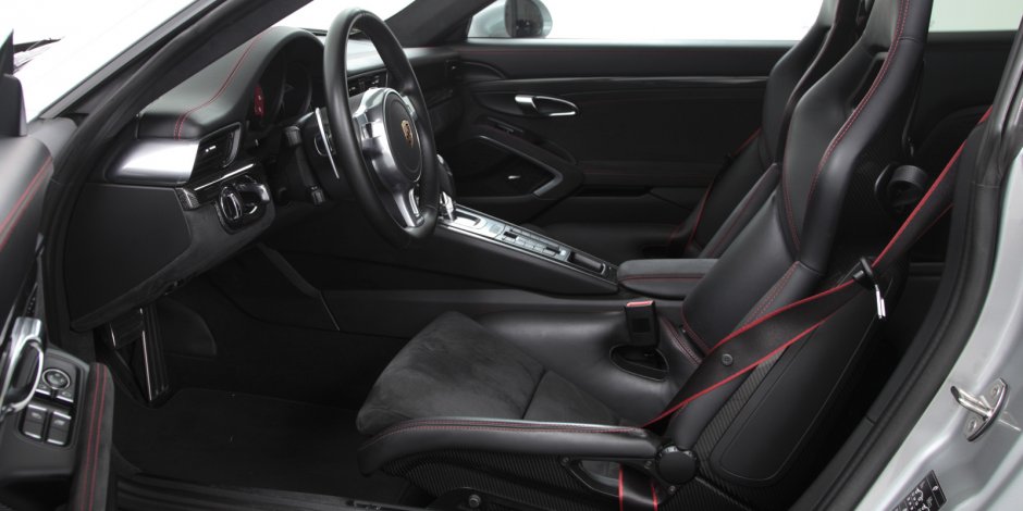

Ca avance .. On y est presque !! ;) :P:cool
MAIS .. en retirant les sièges, les contacteurs/connecteurs des systèmes airbags latéraux inclus dans les montants sont également .. déconnectés. Ce qui occasionne un témoin lumineux rouge "airbag" sur le tdb.
Question : quelqu'un aurait-il déjà été confronté à ce point et ce quelqu'un a-t-il trouvé une astuce pour annuler ce témoin rouge (connecteur détrompeur, passage valise, etc ..) ??
D'avance MERCI ;) :thumbup:

Messages : 108
Enregistré le : 09 janv. 2016, 20:43
il existe des contacts de shunt qui vont sur les connectiques des airbag latéraux. chez FVD je crois qu'il y a ça.

Je ne suis pas fan de ces leurres made in China, juste bon à créer un autre problème dans les boitiers électroniques ... ou pas ... ?
Alors qu'avec un coup de valise, le problème est réglé ;)

J'ai pas trop compris la nécessité de mettre un leurre alors que tu montes des baquets d'origine ??
Messages : 1868
Les sièges d'origine ont des airbag donc le câblage est prévu en conséquence,
les baquets allégés n'ont pas d'airbag et un faisceau électrique différent ;)

Donc si on ne shunte pas le câblage spécifique, le voyant reste allumé. Un passage à la valise ne l'éteindra pas définitivement, si ? Ou alors il faut fouiller dans les menus de l'OBD avec le logiciel spécifique ?

Apparemment, ce n'est pas aussi simple d'aller trafiquer dans le système électronique. Je ne veux pas risquer des manips ce de type justement pour ne pas créer d'autres pbs à côté, voire plus graves :o
Un shunt ne posera de souci que si l'impédance (.. ou la résistance .. mes souvenirs sont loins :D) ne correspond pas à celle du connecteur initialement installé pour l'airbag latéral du siège .. Bref, je vais tester un soluce à 10 balles (2 fils électriques connectés à un fusible) et puis si ça fonctionne pas, j'aurai une pastille rouge sur le tdb .. Pas grave, j'ai pas le temps de regarder les compteurs lorsque j'essaie de m'accrocher à ton rythme :D :D :D

Ça peut-être
https://www.fvd.net/de-fr/7201710/shunt ... siege.html
