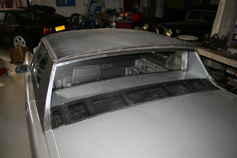

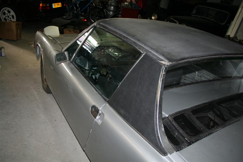

une belle galère de faite, ajuster l'ensemble porte custode vitre, une aprem pour ça
un peu de travail a faire sur l'accoudoir, la pièce du bas est celle que j'ai racheté, mais au lieu d'etre en carton, elle est en plastique et pas de skai, je vais la recouvrir d'un skai pour avoir le rendu origine
Aujourd'hui
collage du skai sur le faux vide poche poche passagé
l'arceau..
j'ai taillé le simili
baguette légèrement abimé, je vais la redresser avant montage
baguettes neuves
Voilà une fois tout collé, monté les baguettes, nettoyer certaines, ajuster les neuves, 3 bonnes heures pour faire ça, y compris le polissage de la visserie

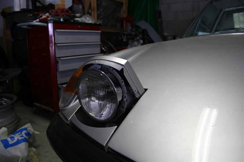

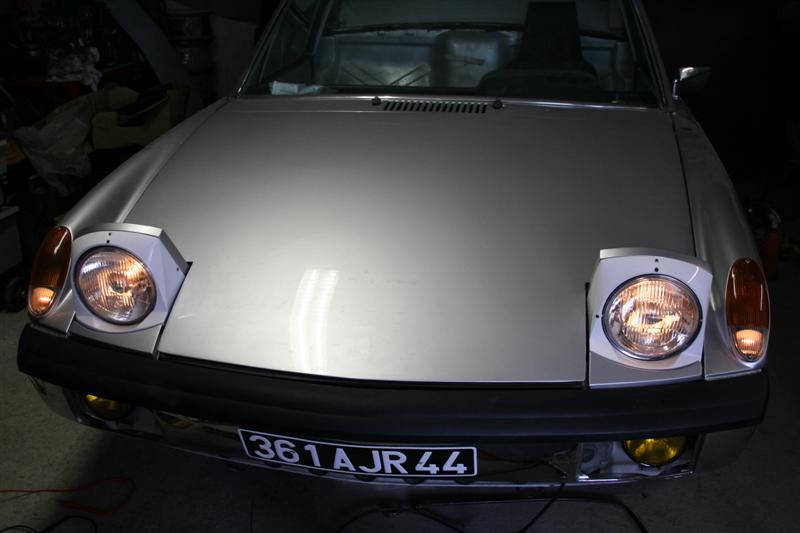

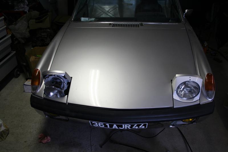

montage du 2eme phare
cerclage poli
apres les réglages des pop up
ça fonctionne
