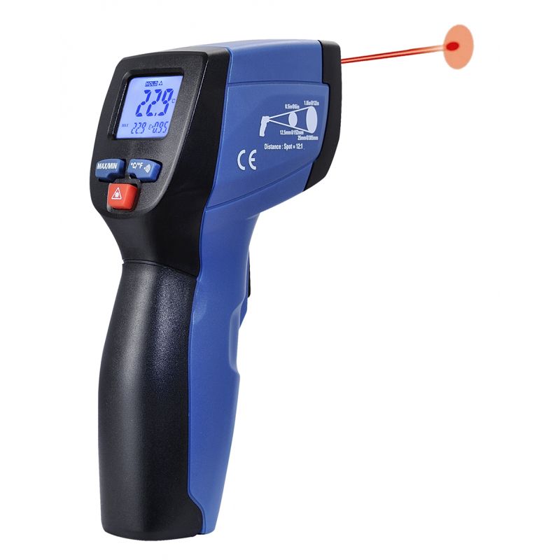

Pour quelques dizaines d'Euro, il est possible d'acheter un truc comme ci-dessous
En le pointant sur la tubulure d'échappement du 3 il est possible de savoir si c'est riche ou pauvre (en comparant avec les autres cylindres). + chaud = pauvre / + froid = riche
Changer le réglage du papillon du 3 n'est pas un gros problème. Pour ne pas abimer la belle peinture rouge, il suffit de:
Monter une autre tige (provenant des vieux boitiers par exemple).
déclipser une rotule et intercaler, au niveau de la vis de butée, du clinquant en 0.05 mm par exemple afin d'obtenir un réglage identique aux autres.
La rebelotte, un coup de télé thermomètre sur la tubulure d'échappement pou voir ce qu'il se passe.......
Si toutes les tentatives d'ajustement vers + d'ouverture s'accompagne d'une élévation de température alors la pompe ne débite pas assez .
Là, je laisse les pompistes, pompinateurs et autres MFIeur déterminer pourquoi......

Je répète:
