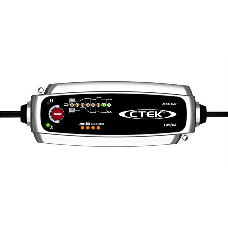

Après avoir parcouru l'intégralité de ce post, si je comprends bien et si je me fie aux différents avis, pour ma 997 phase 1 équipée d'une alarme qui tire pas mal,
J'achète un CTEK MXS 5.0, j'ouvre mon capot avant, j'enlève le carénage plastique au dessus de la batterie, j'enlève l'écrou du pole négatif, je glisse l’œillet du CTEK, je ressère l'écrou, j'enlève l'écrou du pole positif, je glisse l’œillet du CTEK et je ressère l'écrou.
Je remets le carénage plastique au dessus de la batterie en laissant dépasser le connecteur et je branche ce dernier au CTEK en laissant entrouvert le capot. Quand je veux sortir la 911, je déconnecte simplement le connecteur et je referme le capot.
J'ai tout bon ??

Tu débranches le - en premier, puis tu débranches le +.
Tu rebranches le + en premier en glissant ta connexion puis tu rebranches le - en dernier avec ta connexion.
Le moyen mnémotechnique pour se souvenir de l'ordre pour éviter les étincelles est le - en premier quand on enlève et le + en premier quand on ajoute.
Et quand on branche un chargeur avec des pinces, donc on ajoute, donc + en 1 et - en 2 et secteur du chargeur en 3.
En procédant ainsi, il n'y a jamais d'étincelles ! A l'inverse... ça pète bien !

Pour ma 996 j'ai un C Tek (sur conseils trouvés sur le forum sur le sujet) avec 2 cosses anneau vissées montées en permanence sur la batterie, que je débranche du chargeur grâce à un raccord rapide fourni avec le chargeur donc : plus de pinces crocodiles, le raccord dépasse du couvre batterie que je n'ai même plus a démonter (il est fragile), par contre j'ai du rallonger le câble négatif pour qu'il puisse sortir sur le coté (soudure + gaine thermo).
Très content du système : je laisse le chargeur dans le coffre j'ai juste à débrancher la prise 220 v. On voit sur la photo le raccord rapide sur la gauche, le raccordement au plus en rouge, et on devine le raccordement au moins rallongé pour aller jusqu'à la cosse à droite de la photo.
J'utilise depuis des années des "chargeurs continus" sur 2 voitures et une moto en resid secondaire. Le principe est le suivant : petit chargeur electronique qui maintient une batterie à 12 v, stoppe quand elle est chargée et reprend quand la tension baisse.

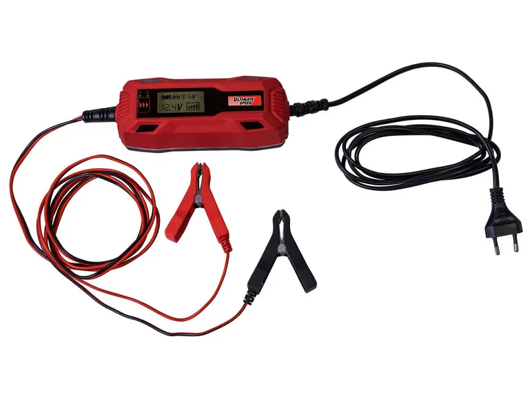

Par contre, pour mes autres voitures et scooter, je me suis contenté de les brancher à l'année via le chargeur vendu chez Lidl à l'époque pour 14 €.
J'en avais acheté 8 d'un coup et ils fonctionnent tous sans aucun problème tout comme, évidemment, le C-TEK.
Actuellement chez Lidl le prix de leur chargeur auto Ultimaspeed est de 17,99 € !!!
What else
What else

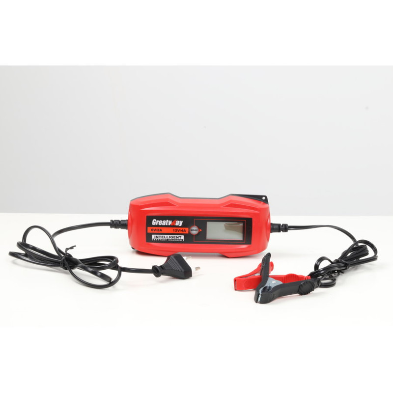

Norauto a quasiment le même que Lidl et il vaut 19.95 € en promo (10 € de moins que son prix de référence !)
A noter que le Lidl (17.95€), (j'en ai deux et aussi plein de C-TEK de différents Amp sur 6 véhicules divers) se différencie par la fenêtre d'affichage permanente (comme le Norauto) qui permet de contrôler la tension de batterie (dès que le chargeur est alimenté) avant de procéder à la sélection de la position "charge-maintien" voiture ou moto (différence d'ampérage). Ce que ne fait pas C-TEK qui n'a que des leds lumineuses montrant la progression de la charge ou du maintien (floating) mais celui-ci a une position permettant de reconditionner des batteries en fin de vie (jamais testé, mais je doute.)
Donc l'affichage est un moyen de visualiser la tension de sa batterie avant charge lorsque l'on a pas de voltmètre puis de visualiser la tension réelle pendant.
Quant à la fiabilité, tous les modèles fonctionnent depuis 1 à 6 ans suivant ma progression dans l'équipement (sans aucune défaillance..). La question reste posée : pourquoi donc payer 4 fois + cher pour le même service ?
