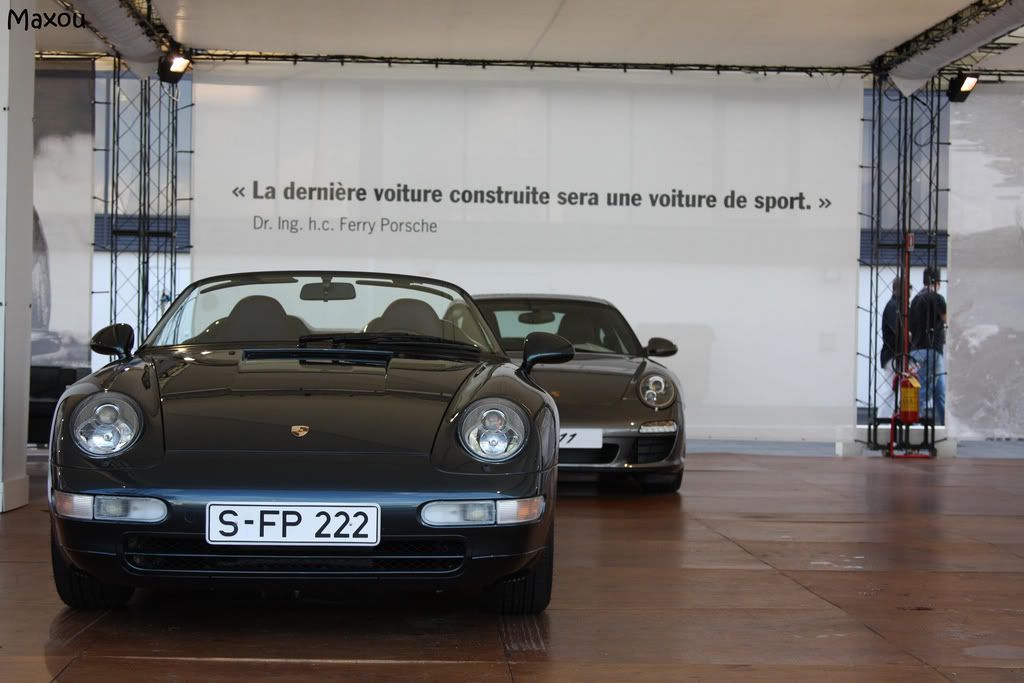

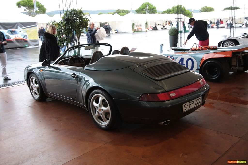

La 993 Speedster vert aventure de Butzi :
