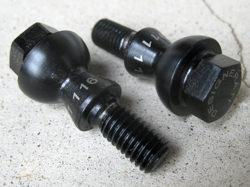

La 2.2 était sur le pont hier soir en rentrant. Ce matin dépose moteur/boîte. Désaccouplement moteur/ boîte. Les dégâts se limitent à la vis qui permet le pivot de la fourchette, sectionnée… Une pièce à 6 sous ! Réparation demain à réception de la pièce… Accouplement boîte/moteur et repose dans la caisse dans la foulée ! Chariote opérationnelle ce WE pour les 50 ans de la 2.7 RS sur le Bugatti ! :):):)

Maladie récurrente sur les 2.2 , avec ce système bien spécifique, qui fait pas ou/et peu solide ….
Mésaventure , que j’ai vécue déjà 2 fois :mad:
Perso , Jubin-Rms , n’a jamais pu trouver un système plus fiable sur la durée, outre un démontage et changement de l’axe en préventif .
Avez vous des suggestions de votre coté…?

Non, idem mon mécano peste sur les boîtes de 2.2, mais il n'y a rien en remplacement :(

Pièce usinée avec un acier plus solide et traitée DLC ...
Messages : 3790
@Rennfrog
Bonjour, où peut on trouver ça?
Messages : 4803
Il suffit de me demander ;)
