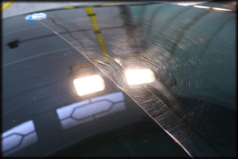

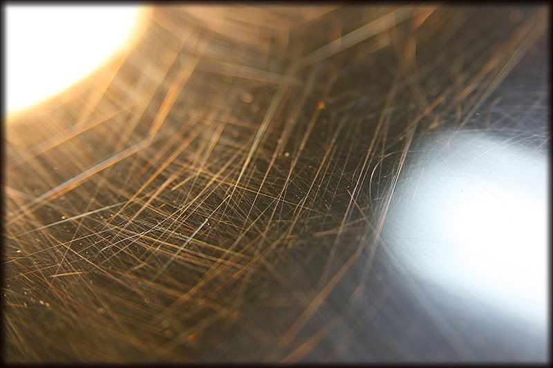

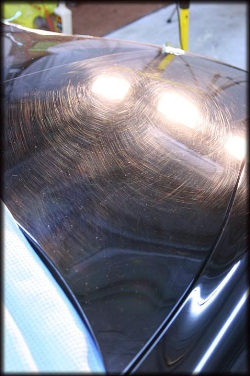

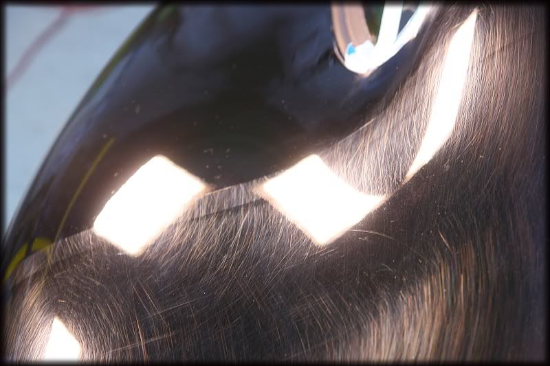

un rouleau même s'il est en microfibre va abimé la carrosserie, car il va venir frapper la carrosserie, donc tous les contaminant qui sont sur la carrosserie vont être tapé et coincé entre celle-ci et les rouleaux ... c'est inévitable.
Après pour l'histoire des micro rayures en cercle, non, les micro rayure ne sont pas au cercle, c'est à cause de la lumière ça, on retrouve au point centrale des micro rayure la lumière et les micro rayure autour en forme de cercle, illusion d'optique !!!
regardez :
si on zoom, aucun cercle, ça s'entrecroise :
Pour finir, on ne fait pas de micro rayure en polishant, soit on les supprime en polissant, avec une machine par exemple et des polish abrasifs, soit on les remplis, avec un remplisseur, un polish qu'on trouve dans tous les centre auto qui a le rôle de filler.
Cependant, si on travail mal, ou avec du mauvais matos, par exemple passer des produits avec une micro fibre ...
La on peut créer des hologramme, qui sont pire que des micro rayures :!!!!!

Je suppose que tu es du métier
Belles photos, voiture de démo :exclamation:
Et après tu fais quoi :question:

Après soit tu achètes une belle polisseuse et tous les produits qui vont avec, soit tu confies ton véhicule à un pro du polissage lustrage qui te rendra ta voiture comme neuve (voire plus belle). ;)

Depuis quand une microfibre fait des hologrammes ???
Un hologramme est un effet visuel qui provient des matières "grasses" contenues dans un produit de polissage ou de finition (cire). En effet, pour faciliter le "mouvement" des grains de polissage ou pour renforcer un brillant et faire "glisser" l'eau, on utilise des produits avec une texture plus ou moins "grasse". Ceci se rejoint par exemple avec l'utilisation d'eau savonneuse quand on fait un ponçage. Le savon contenu dans l'eau n'a qu'une seule et unique fonction que d'aider le papier de ponçage à mieux "glisser" sur la surface.
Un papier "descend" d'un grade quand il est utilisé mouillé et de 2 grades quand il est utilisé avec une eau savonneuse ou une cire non solvantée.
Ces hologrammes peuvent devenir plus importants quand on va utiliser une MF sale qui sera donc grasse. Elle va donc avoir du mal à "lisser" uniformément les matières "grasses" et va donc créer des surfaces plus épaisses (de l'ordre du micron). Et suivant l'orientation de la lumière, ces sur-épaisseurs se remarquent en renvoyant la lumière de façon différentes. Si l'on remet un coup de chiffon toujours sale, ces marques se déplacent (normal car non absorbées par le chiffon qui est déjà saturé).
Certains produits peuvent avoir une formulation chimique contenant des "agents" anti hologrammes. Ceux-ci aident le film à rester uniforme. Mais malgré ce traitement, si tu utilises une MF sale, tu auras toujours des hologrammes (même s'ils sont moins importants).
Donc, en conclusion, un hologramme s'efface facilement (à la différence d'une micro rayure) car il n'est pas "incrusté" dans la peinture mais est en surface. Il suffira parfois de bien dégraisser la surface pour retirer toute cette m...e déposée par dessus (bien souvent en couche trop épaisse en croyant bien faire).
