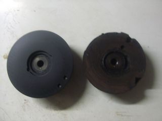

Si ca interesse, changement poulie vilebrequin et courroie accessoires sur GT3 MK1:
http://p911pascal.free.fr/gt3vil.html
Messages : 9438
Message original : PASPOIL
:thumbup: :thumbup:
Par contre c'est du taf :o
Messages : 723
Enregistré le : 12 déc. 2009, 13:45
Punaise la tronche de la poulie :o
[Édite le 22-7-2012 par Zouille]
