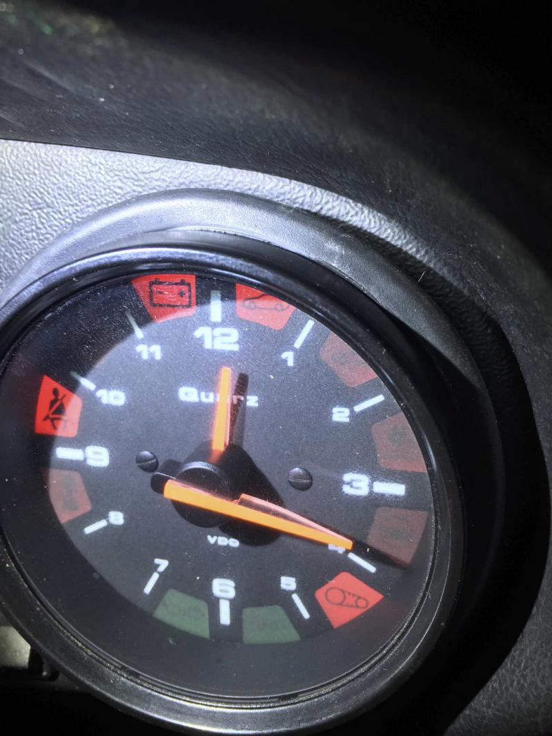

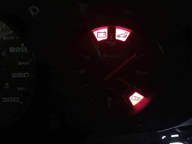

Disparition de l’alerte de ceinture récemment…
À la mise de contact :
la fermeture de la ceinture, ouvre le circuit (pas logique de mon point de vue, j'attendais a ce que ca ferme, mais bon)
Aucun problème de ce coté.

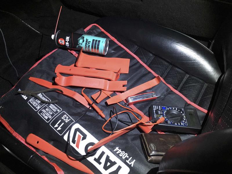

J'ai, après pas mal de galère, réussi a sortir l'horloge... c'était monté hyper serré, heureusement que j'avais mes outils de démontage de garniture...
J’avais donc, bien une ampoule cramée.
Facile de prendre une en rechange, n'ayant ni toit décapotable, ni airbags, ni tiptronic, ca faisait au moins 3 ampoules de rab.
et ca re-marche :
Je pensais qu'a la mise sous contact, un tableau de bord allumais toutes ses ampoules, quelque soit le statut, pour justement pouvoir verifier que les ampoules marchent bien.
Dans le cas de ce témoin, ca ne fonctionne pas comme ca, si ceinture branché ou cable déconnecté (circuit ouvert) le témoin ne s'allume pas à la mise sous contact…
et donc maintenant un tdb entièrement fonctionnel :
Sinon, un peu surpris de voir qu'il y avait un deuxième faisceau pour l'horloge derrière:
normal ?
