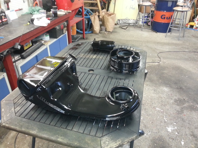

j'ai fini le sablage et hop peinture
a coté ça se remonte en attente de quelque pieces pour finir de tous remonter

stewart a écrit :
pour la peinture j'ai acheté de la restom :) je compte bien le faire moi meme ;)
Qu'as tu pris comme ref de peinture pour tes pièces ?
Messages : 8667
epoxy eaf 2092 SP
satiné sur les photos ça brille beaucoup car je venais juste de peindre ;)

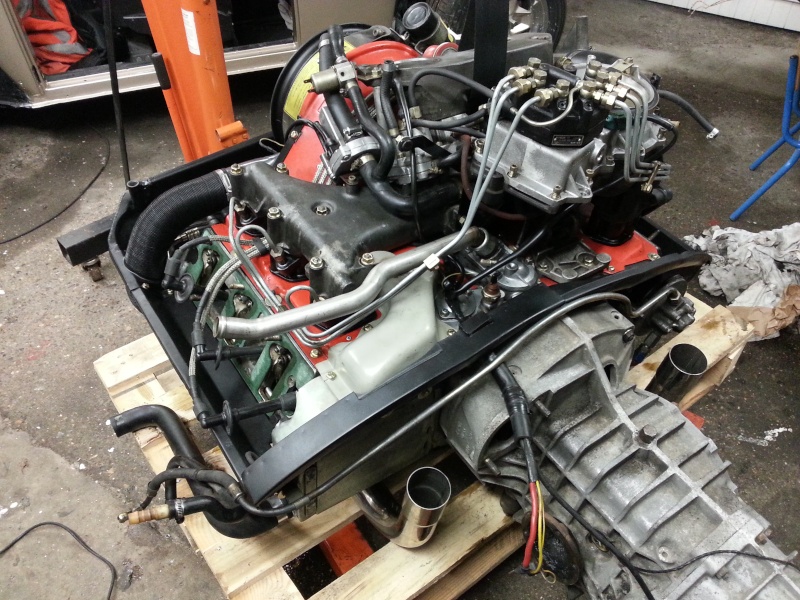

Messages : 8667
ça se remonte reste encore pas mal de chose a faire ;)
Messages : 14072
Beau travail, bravo!

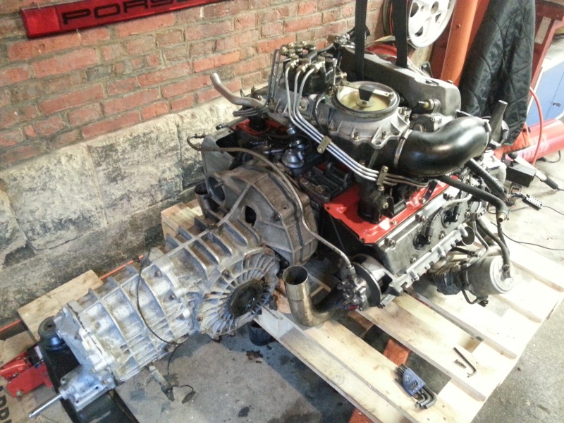

Messages : 8667
je vais attaquer le réglage des culbu :)

Messages : 19365
:P :P Superbe!!
Génial de savoir et de pouvoir faire ce type de travail! :thumbup:
Messages : 8970
Bravo, ça rend super turbine polie et cloche noire :thumbup: :thumbup: :thumbup: :P :P :P
J'veux la même pour Noël, merde c'est passé :( :D

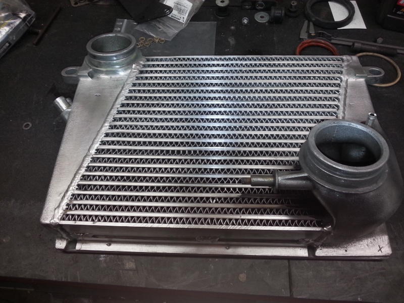

Messages : 8667
l'échangeur va avoir le meme traitement que l'helice :P

Messages : 8667
le réglage culbu est fait :)

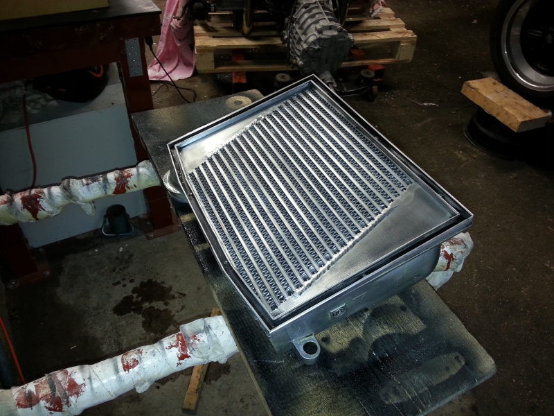

l'échangeur est fini reste le séchage et le passage au four :D

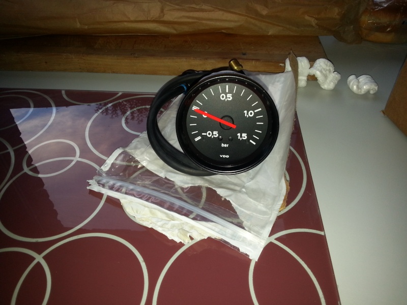

montage du demarreur
verification de la wastegate qui est pas en bonne état ,siege de soupape HS ,guide de soupoape HS,menbrane encore bonne mais pour combien de temps :mad:
du coup ça sera une tial F46 avec 1 bar :P
