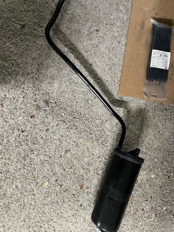

Je nettoie un peu le filtre (exterieur uniquement. Ne pas injecter de l'eau dedans, cela risque de tout boucher)
Pour ma part, j'ai secoué le filtre pour faire tomber les petites particules, puis j'ai mis l'aspirateur sur les différentes sorties en bouchant une et l'autre à tour de rôle.
J'ai resecoué et tapoté le filtre puis refait la phase d'aspiration.
Pour info, cela sent l'essence, c est normal ! C'est le rôle du charbon... donc faites cela dans un local aéré... ma salle de bain sentait l'essence (odeur aspirée et recrachée par l'aspirateur
Je met ici une photo du dessus du filtre afin d avoir la référence.
Il est temps de remonter le bestiau. Le test de l'aspirateur a montré que l'air traverse le filtre. Certes, ce filtre semble d origine et le risque de colmatage est tjrs présent... mais je vais attendre avant de le changer.
On remet la durite d'évent dans la bonne position
En gros plan la position de la durite. Aligner l'ecriture présente sur la durite en direction de l'exterieur du filtre.
