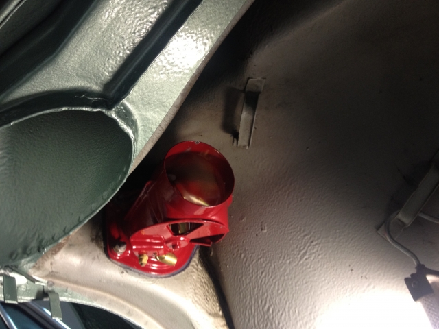

On pose la caisse sur un charriot et un bon coup de karcher sur les sous bassements et compartiment moteur
Ça permet d'enlever le plus gros mais il faut finir manuellement pour eliminer tout
Apres quelques heures sous la voiture

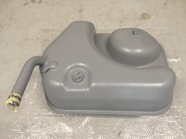

La caisse est effectivement tres saine comme souvent en 77 qui est la premiere année ou elles etaient entierement galvanisées.

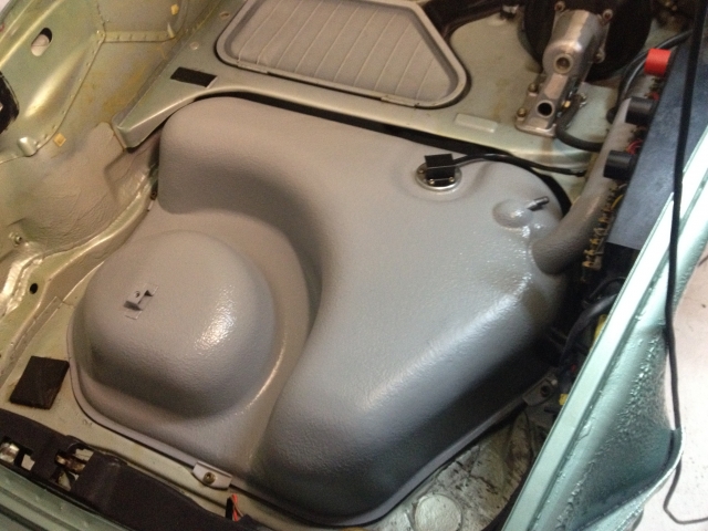

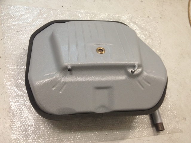

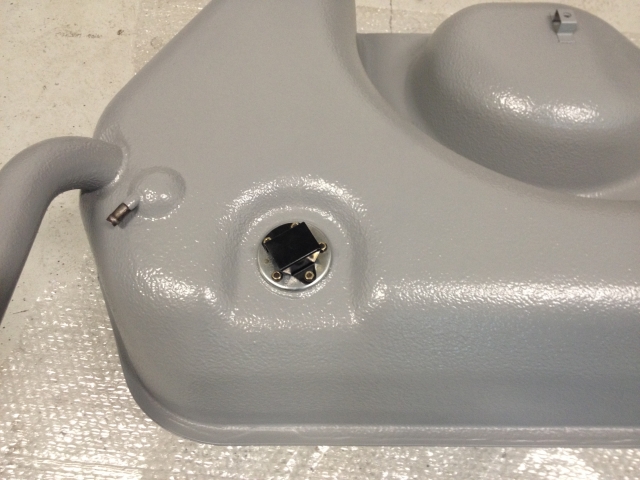

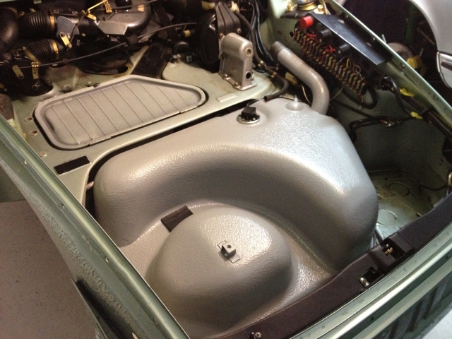

Le reservoir est deposé pour bien nettoyer le compartiment avant qui est en tres bon etat.

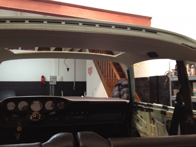

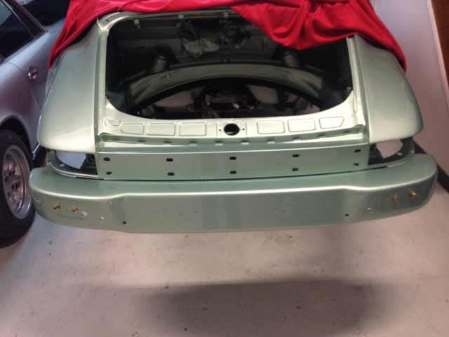

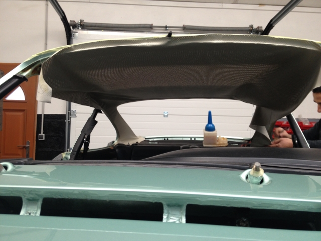

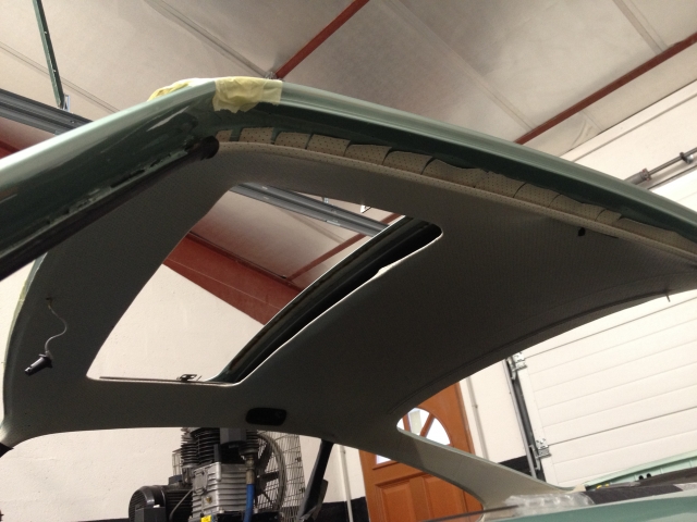

Le ciel de toit a finalement été changé

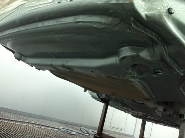

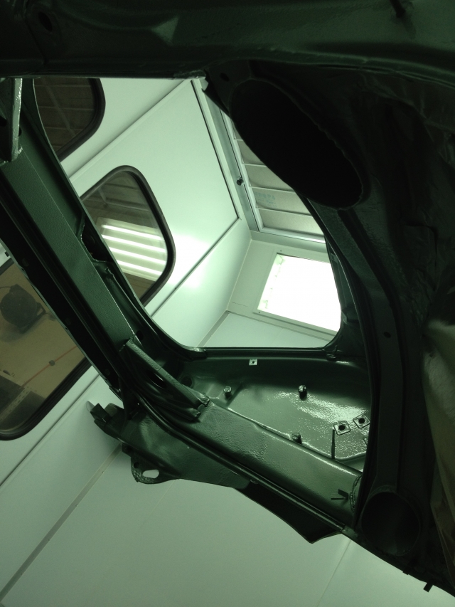

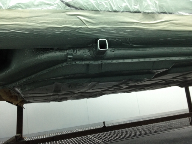

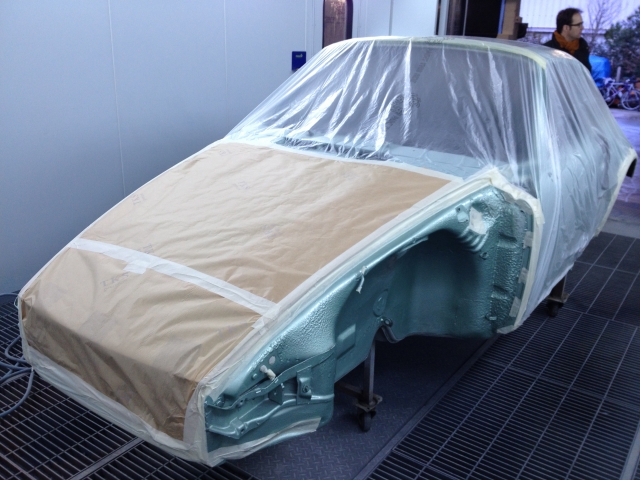

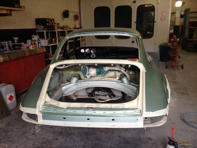

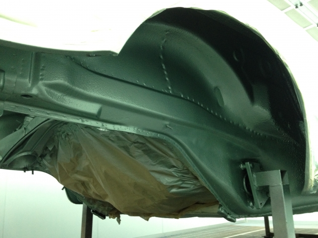

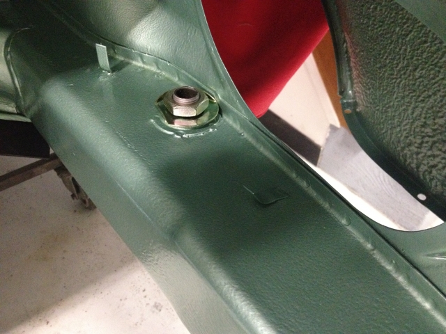

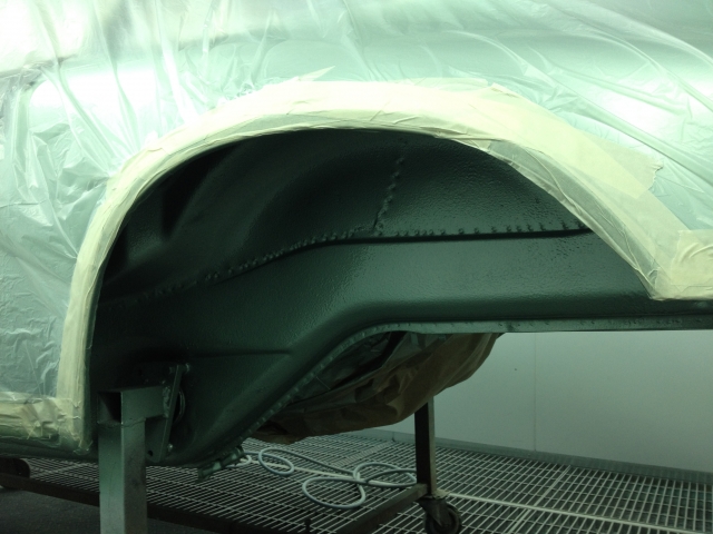

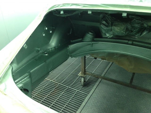

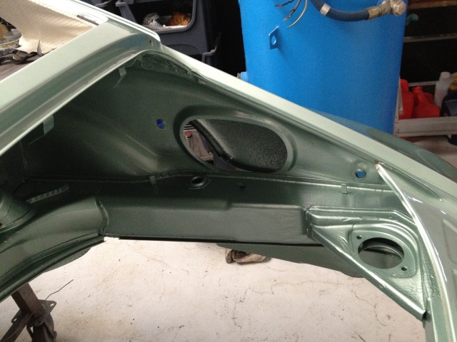

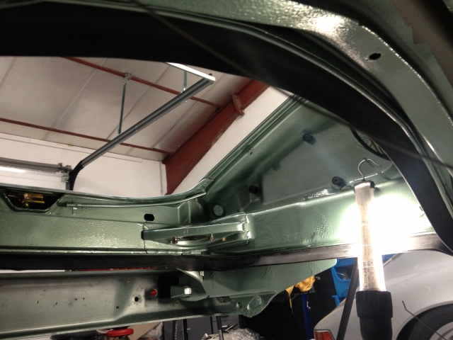

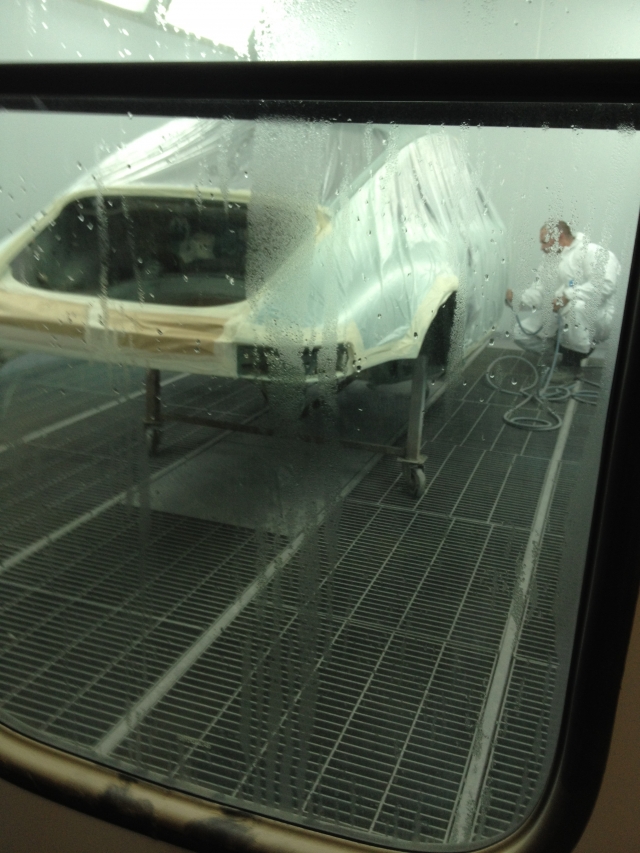

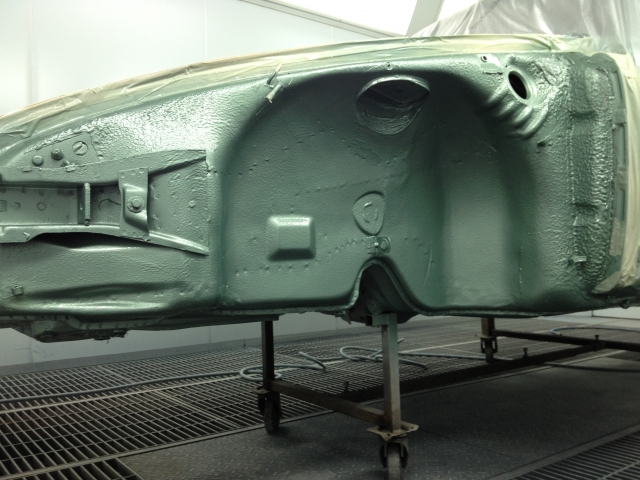

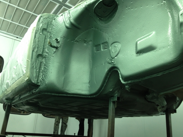

Apres avoir degraissé et ponçé l'ensemble du plancher av/ar et compartiment moteur, le masquage avant le passage en cabine.
Messages : 4803

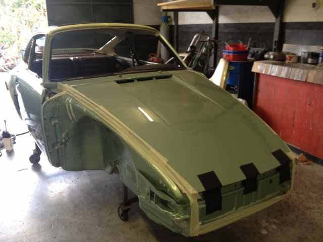

Ça n'a l'air de rien mais ça change tout ce petit lifting

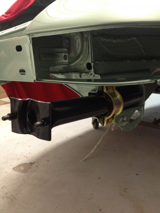

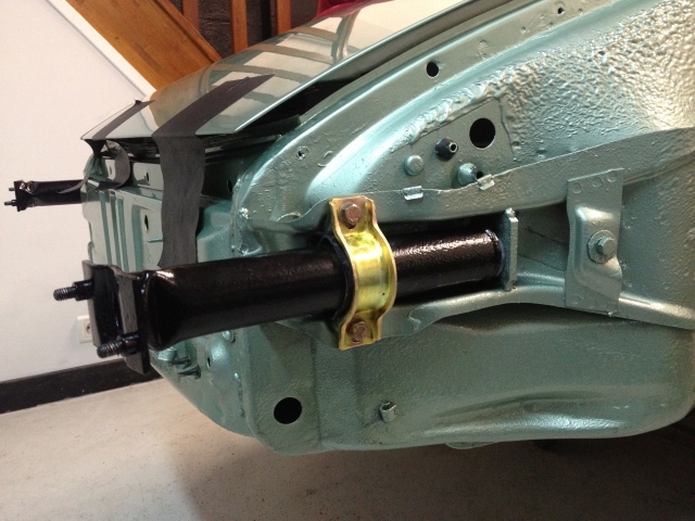

Messages : 4803

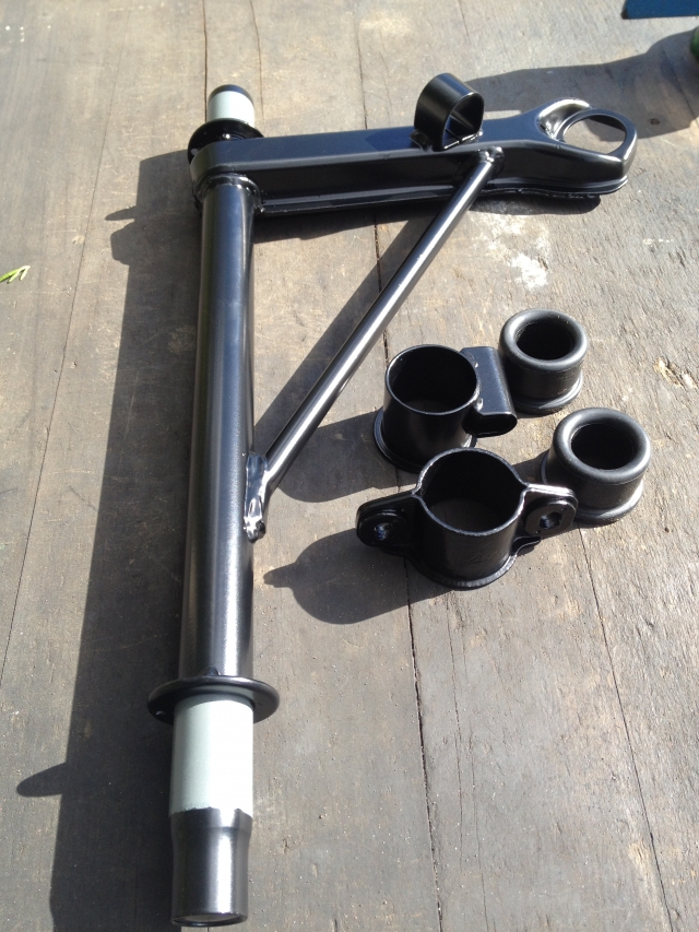

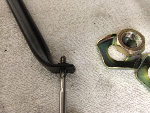

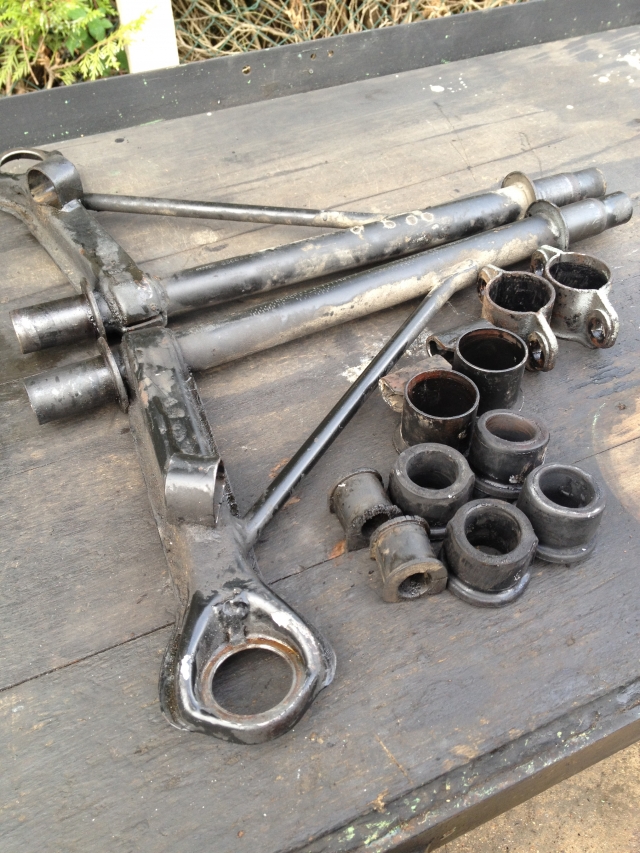

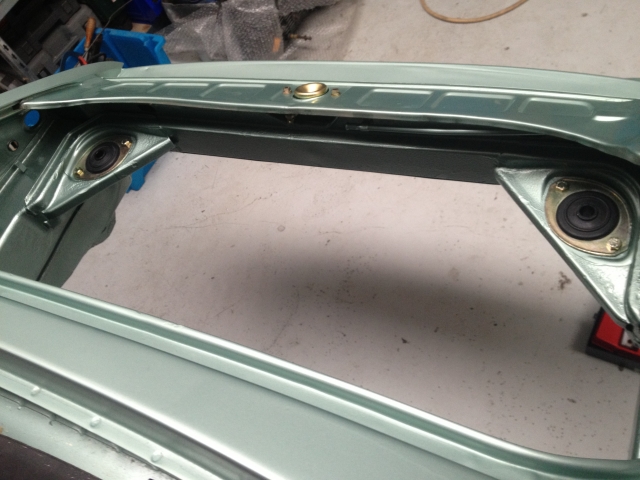

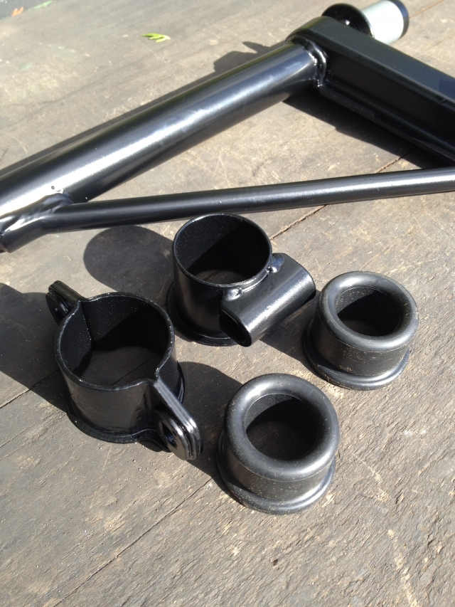

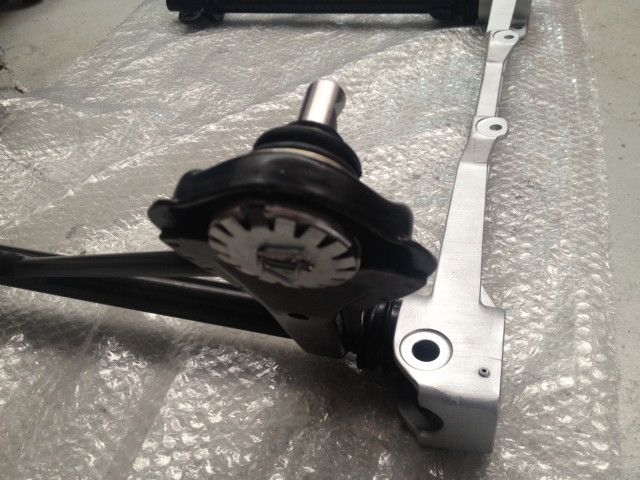

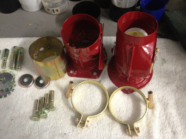

On commence par restaurer le train av, depose des triangles et silents blocs fatigués
Les triangles apres sablage et thermolaquage

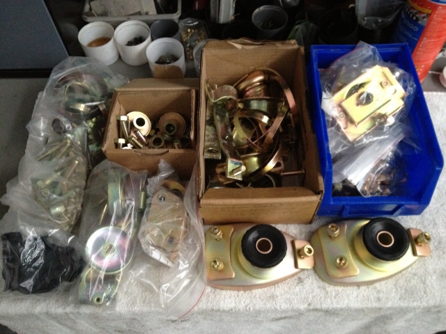

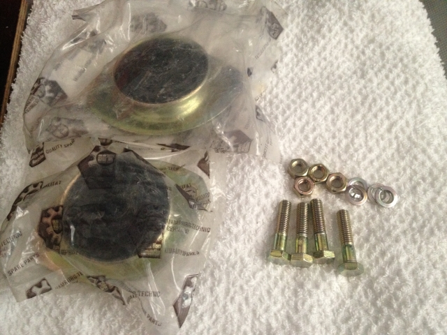

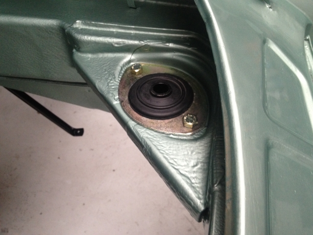

Chapeaux de paliers et silent blocs neufs
On peut rassembler avec la traverse et rotules d'amortisseurs

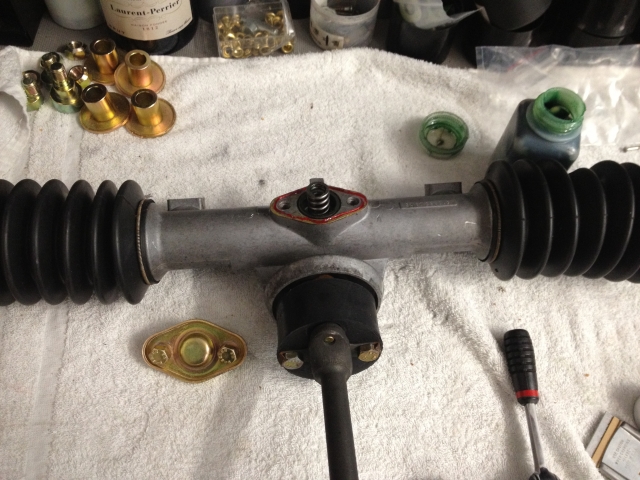

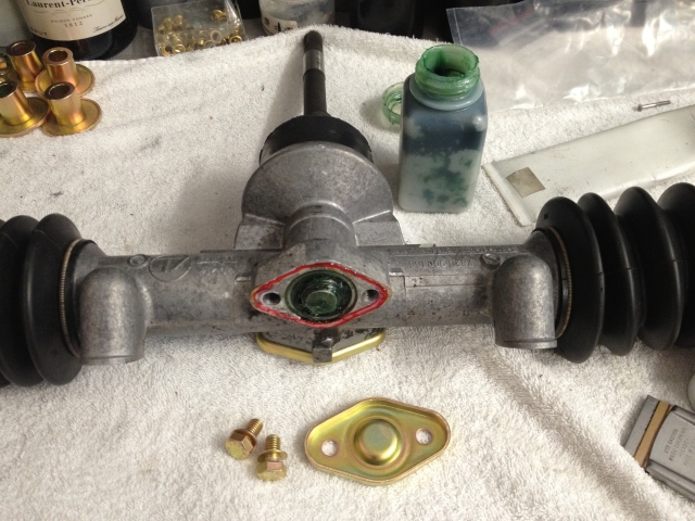

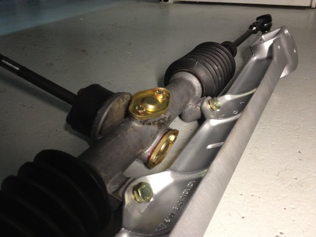

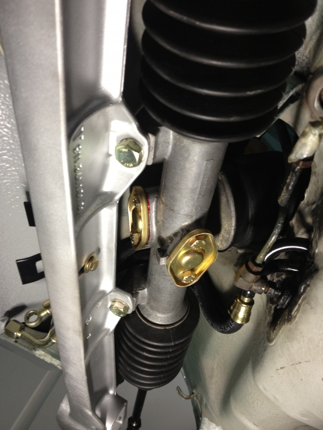

Idem pour la cremaillére de direction

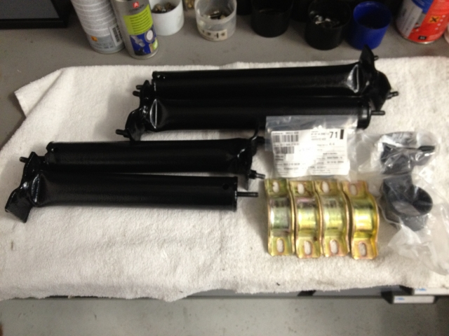

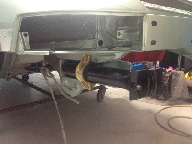

le remontage continue...

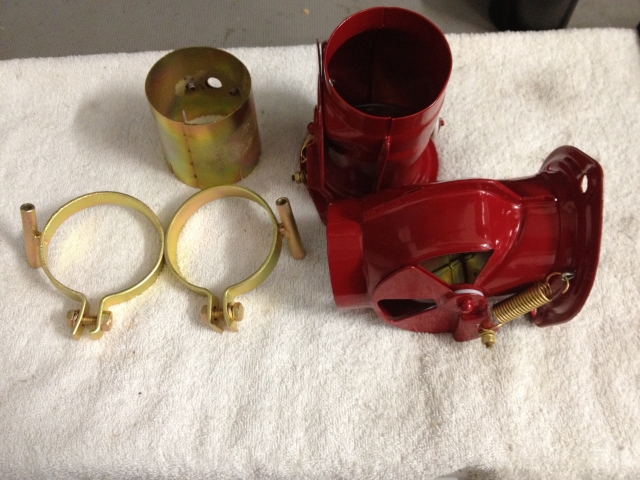

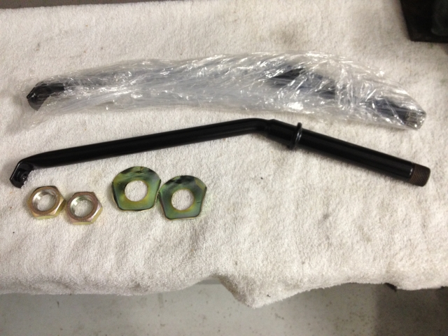

Et j'ai recuperé de quoi travailler

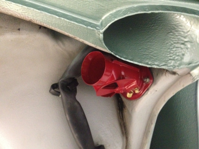

Encore un peu de remontage

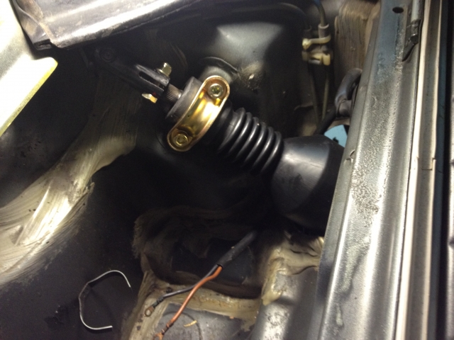

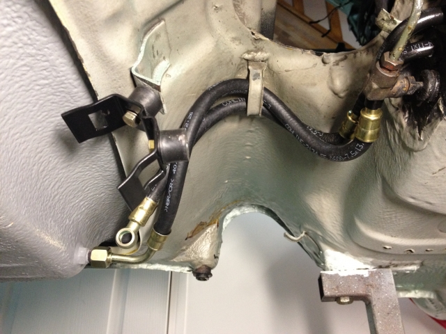

Durites essence de tunnel neuves et installées

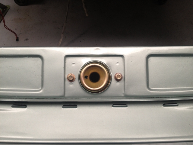

Traverse et direction

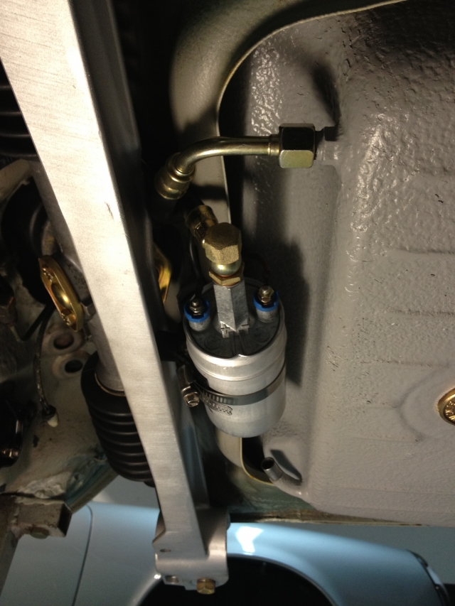

Pompe a essence neuve et installée

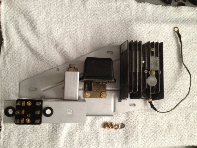

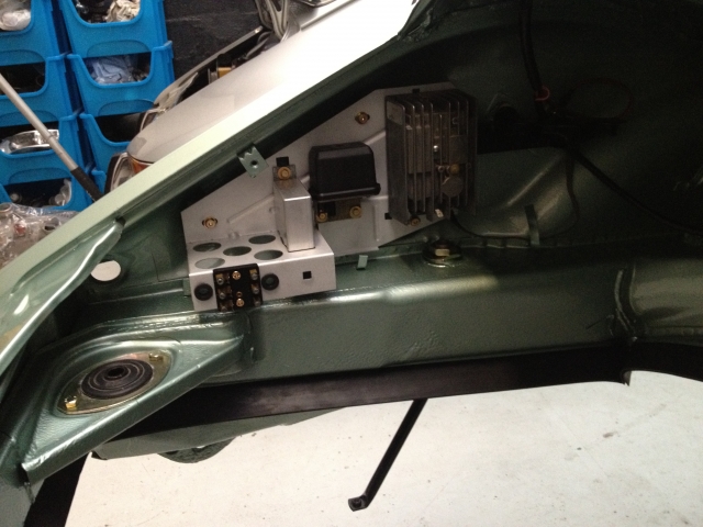

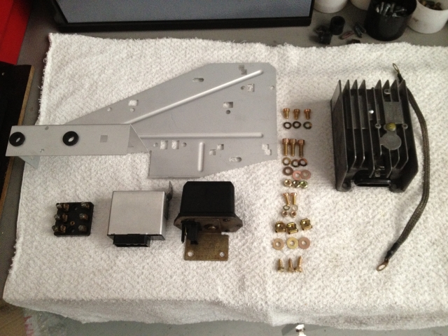

Platine BHKZ
