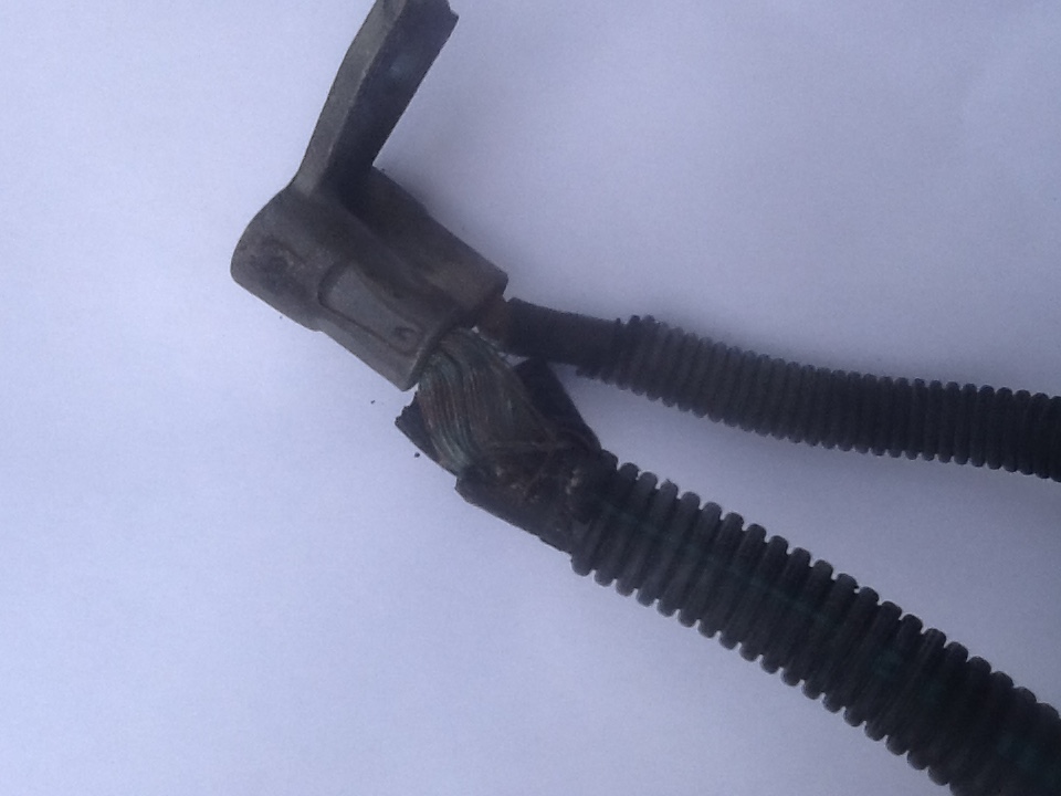

Mais visiblement il est inutile d'aller plus loin. L'examen minutieux du cable d'alimentation permet d'identifier une importante oxydation au niveau de la connexion en Y sur le démarreur.

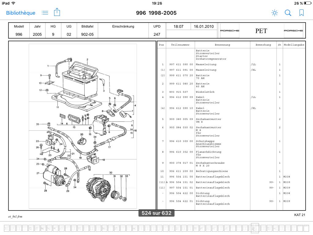

Remplacement de cette liaison par référence 996. adéquate vue sur PET et prise en CP, remontage de l'alternateur etc..

(photo de la connexion oxydée)

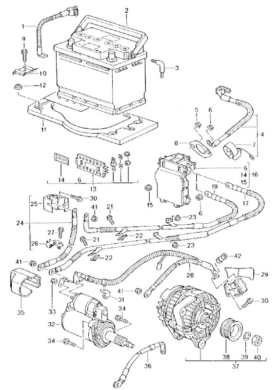

iseni a écrit : Tu aurais la reference Porsche de ce faisceau stp ???
Merki !!! :)
bien verifier ou demander la ref en fonction du véhicule, Titouan a une 3,6L par exemple , donc j ai pas vérifiê si c est identique.

l equivalent de celui qui est repéré 28 sur ton image.
Il est directement a la source d emission du courant , puisque directement sur l alternateur , une branche va sur le demarreur , tandis que l'autre part vers le long circuit jusqu a la batterie.
Je remets la photos de la connexion oxydée pour que tu ais une idée sur le sujet
. bon courage
. bon courage
. bon courage
