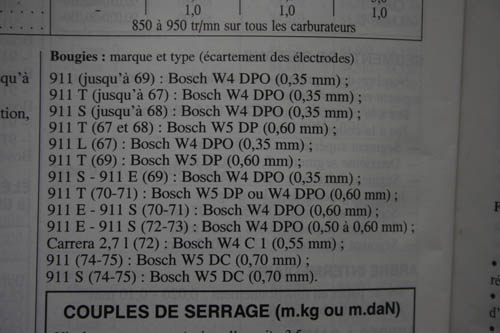

Quel est l'écartement correct de l'électrode pour une 2.0S de 69 (Bosch W3DPO) : 0.35 mm ?

0.35 c'est les vis platinées, pour les bougies, c'est plutôt 0.7 voir 0.8!;)
Messages : 68111
48
J'ai des gros doutes aussi sur cette valeur: c'est ce qui est indiqué dans le bouquin de chez ETAI (archives du collectionneur 911 63-74) , ça ne fera qu'une boulette de plus dans ce livre (page 18) !
De plus il est aussi indiqué que le type des bougies est w4dpo pour le modèle S de 69... bref que du bon ))
Bonsoir,
Je viens de regarder sur mon CD Rom Bosch, le bon écartement pour une W3DPO est de 0.6 mm
Attention, pas de blague avec çà !!!!!!!
Un peu + un peu - ça passe, mais là, avec 0.35 c'est gros coup de chauffe assuré sur les pistons ............ :mad:

Oui , entre temps j'avais trouvé la réponse : c'est indiqué sur l'emballage des bougies : 0.6mm
