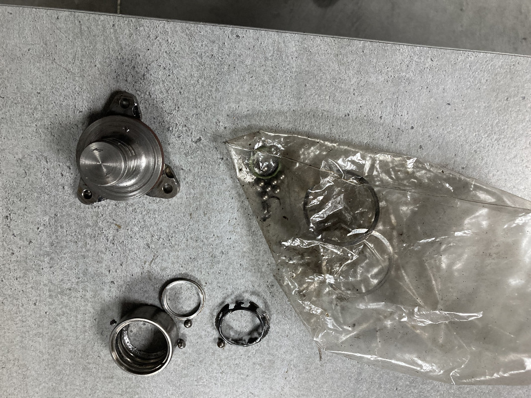

Mon expérience personnelle est que l'intervention est absolument justifiée et indispensable.
IMS changé chez Porsche et qui lâche après seulement 33000 kms à peine !! cela confirme une chose : le roulement est vraiment sous-dimensionné, et un entretien régulier effectué dans les règles de l'art n'y fait rien. le mien était un double rangé et la voiture de 2000 totalisait 130000 kms et l'IMS avait été changé par le précédent propriétaire chez Porsche...
Donc un conseil: remplacer sans attendre votre IMS par une version renforcée qui a fait ses preuves chez un pro du métier.
le changer à chaque embrayage soit tous les 80 à 100000 kms.
sinon voila ce qui vous attend:
A+
DH
je pense que ça a été fait chez un concessionnaire ou un point service... parce que la pièce n'étant pas nomenclature, c'est obligatoirement avec une merde adaptable et je serais super curieux de voir de mes propres yeux ce qui a été écrit sur la facture pour cette opération non homologuée par le constructeur...
Ensuite la pose d'un roulement adaptable neuf ne t'empêchera pas de casser ton moteur dans 5000 km... ou peut être jamais... ce remplacement ne garantit rien et ne sécurise rien.

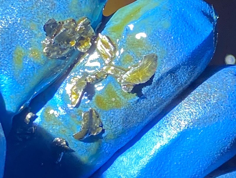

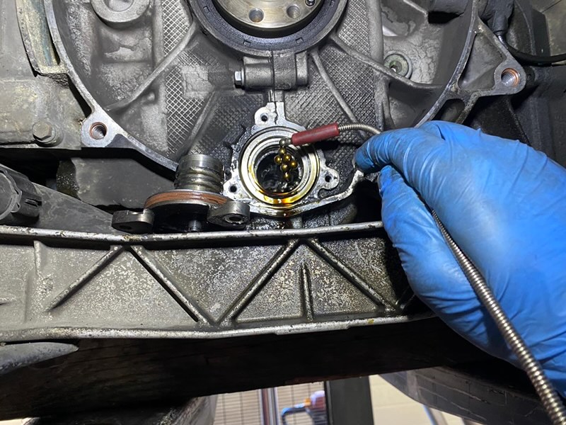

Ce jour sur 986S 140.000 km, cela commence comme cela.
Le propriétaire a donné feu vert pour son remplacement.
Donc demain, remise en place à blanc de la boite afin de libérer le vérin de fosse sur lequel repose le moteur et être à hauteur pour le pigeage du moteur.

je pense que ça a été fait chez un concessionnaire ou un point service... parce que la pièce n'étant pas nomenclature, c'est obligatoirement avec une m**** adaptable et je serais super curieux de voir de mes propres yeux ce qui a été écrit sur la facture pour cette opération non homologuée par le constructeur...
:question: :question: :question:
Comment un roulement peut-il être monté chez PORSCHE (le Mr te dit.... :D ) et être un IMS de m.... non homologué ???
C'est justement le problème : la pièce PORSCHE est faible, très faible et de temps en temps... elle ne casse pas :o :o :o
Donc, monter à nouveau la même pièce Porsche chez Porsche ne rime à rien, oui.
A-t-on déjà vu sur les 2 blogs IMS 996, des billes céramiques se promener après casse du roulement ??? Ben non !!!
alors que 100 ou 200 photos de roulements avec billes grippées, mal graissées, répandant de la limaille, oui !
Bizarre, vous avez dit bizarre ;) ;) ;) ;)

C'est surtout que le réseau (sauf erreur de ma part) ne vend pas le roulement seul mais l'ensemble arbre intermédiaire / roulement
(996 105 901 00 Arbre intermédiaire)
et que du coup celui ci n'est remplaçable qu'en ouvrant entièrement le moteur.
Peut être la concession Porsche a t-elle installé un roulement after market comme font les indépendants
ou encore seulement le roulement livré avec l'arbre sans installer ce dernier (prix arbre/roulement 906.81 HT).
