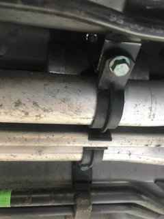

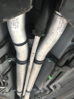

Salut Discovery,
j'ai retiré la plaque plastique et je vois bien le filtre mais les 2 gros tuyaux en alu qui passe devant, tu en fais quoi? C'est de l'eau il me semble?
Merci par avance ;)
Membre cotisant n°6190
Messages : 2945
J'ai dévissé les écrous des tuyaux pour avoir un peu plus de place pour accéder au filtre que j'ai retiré par l'arrière en dévissant le collier et les 2 petits câbles ainsi que le filtre électrique ...
Ce n'est pas évident mais j'ai réussi à le faire sans être un mécano !!!
Messages : 27
Enregistré le : 23 févr. 2019, 20:13
ok, merci pour ce retour.
Tu avais aussi ce 3e tuyau au milieu?
Je ne vois vraiment pas beaucoup d'espace pour passer...
